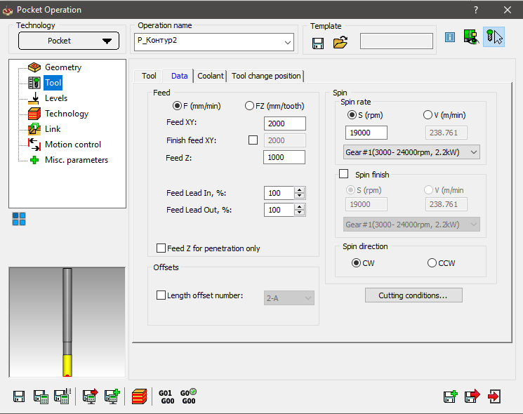

Какой постпроцессор для SolidCam поддерживает компенсацию радиуса?
Как то делал и всё поддерживал, а сейчас нет. Делает как без G41/42 хотя они (G41/42) присутствуют в коде программы.
wldev писал(а): ↑16 фев 2022, 14:53 Какой постпроцессор для SolidCam поддерживает компенсацию радиуса?
там где выбор инструмента не оно?
внизу где галочка А2
офсет.png (1077 просмотров) <a class='original' href='./download/file.php?id=201820&mode=view' target=_blank>Загрузить оригинал (31.97 КБ)</a>

Да. галка есть и G42 в коде появляется. Но точки траектории не меняются.

wldev писал(а): ↑16 фев 2022, 16:23 Да. галка есть и G42 в коде появляется. Но точки траектории не меняются.
тут можно назначить одному инструменту компенсацию длины другого, а диаметра - третьего. Накой это надо есть видео от CNC SKILL - я не понял в чем прикол.. и без этого можно запутаться
Блин, а сейчас пробую - не получается. :thinking: :wik:
