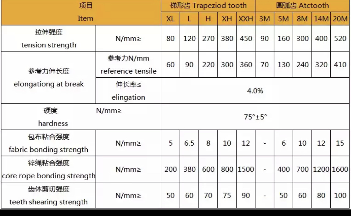

Mamont писал(а): ↑14 фев 2022, 10:39 3. "Чтоб его растянуть нужно 16000Н на 100мм ширины. Делим это на 5 и получаем 3200Н для 20мм ремня."
Что значит растянуть? - до 3200Н он не растянут, а после растянулся? Нет. Тянуться он будет от 0Н , длинна растяжения прямо пропорциональна длине натяжения и силе. В таблице вероятно всего указана сила при которой зубья ремня не посрезает нагрузкой
И вообще, забудь про ремни. Их удел принтеры
Я вас отчетливо услышал. И все же попросил бы помочь разобраться - в ремнях железный корд, указанные нагрузки не маленькие и в выше написанных моих постах есть ссылка на каталог таких ремней с характеристиками. АТ10 - один из самых мощных по толщине ремней.

Вот нашёл про ремни https://www.optibelt.com/fileadmin/pdf/ ... -Belts.pdf
Возможно посчитаю - но:
Сдаётся мне при беглом просмотре, что как привод - ремень чутка не годится - вероятнее всего использую редуктор с шкивом как привод на рейку с роликом натяжителем(

lkbyysq писал(а): ↑14 фев 2022, 11:10 Сдается мне, что "сила растяжения" - рабочее натяжение ремня.
Вот интересный документ с формулами в конце
https://www.linekom.ru/content/files/ka ... og-rus.pdf
Спасибо за ссылку и ответ!
Судя по таблице - эти значения как раз максимальная нагрузка на растягивание - типа как предельное состояние какое то до изменения размеров… а возможно как заметили ранее до срезания зуба- это ещё не обрыв - но уже и не работа… но я не утверждаю - так как тут новичек!
В приведённой выше ссылке на документ есть формулы и даже расчёт резонанса. Все сильно хитро) боюсь не осилю.
