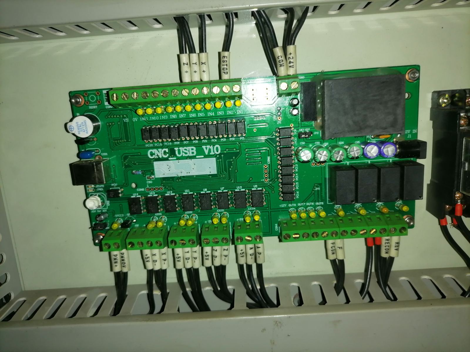

Накрылась плата контроллера чем можно заменить.
Симптомы у платы: при включении шпинделя все ОК.
При включении перемещения в право или вверх плата обесточивается и пока не нажмешь RESET не включается соовсем.

Такое же поведение платы и с отключенными драйверами?

станок управляется через match?
покупайте плату под match.
благо стоят они недорого.

другой вопрос, что это может быть проблемой не платы, а драйвера например.

Добрый вечер, мы плату демонтировали, подаем на нее питания от другого блока питания 12 вольт плата включается, подключаем к ПК все ок, программа MATCH3 все видит потом включаем шпиндель все ок, потом включаем левую X или Y ось она вырубается с писком и все MATCH3 делам Reset плата снова видится!

поменяйте местами подключение к плате Y и Z.

Тут на выходах степ/дир похоже стоят оптопары 6n13х(???) - микросхемы u7-u14, драйверы будут влиять на плату, если только там альтернативно одаренно разведено питание(или чего-нить попутано с его подключением, типа плата и и драйверы запитаны от одного БПшника), поэтому не очередной драйвер надыть подкидывать, а взять простой светодиод с токоограничивающем резистором.

Мач 3 и USB - в мусорник, с USB ничего нормального не будет у мач3 никогда и смустеппер тем более. То фото платы сверху, снизу там вероятнее всего ПЛИС, в ней КЗ по портам. Заменить не выйдет там прошивка, в степпере без прошивки но там специальный загрузчик. Если ЛПТ в компе нет и на материнке в том числе, только вариант по эзернет и то так себе... Мач через стандартный лпт или катру (не любую) еще рулит при правильном монтаже.

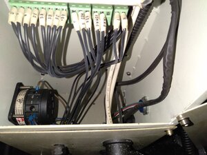

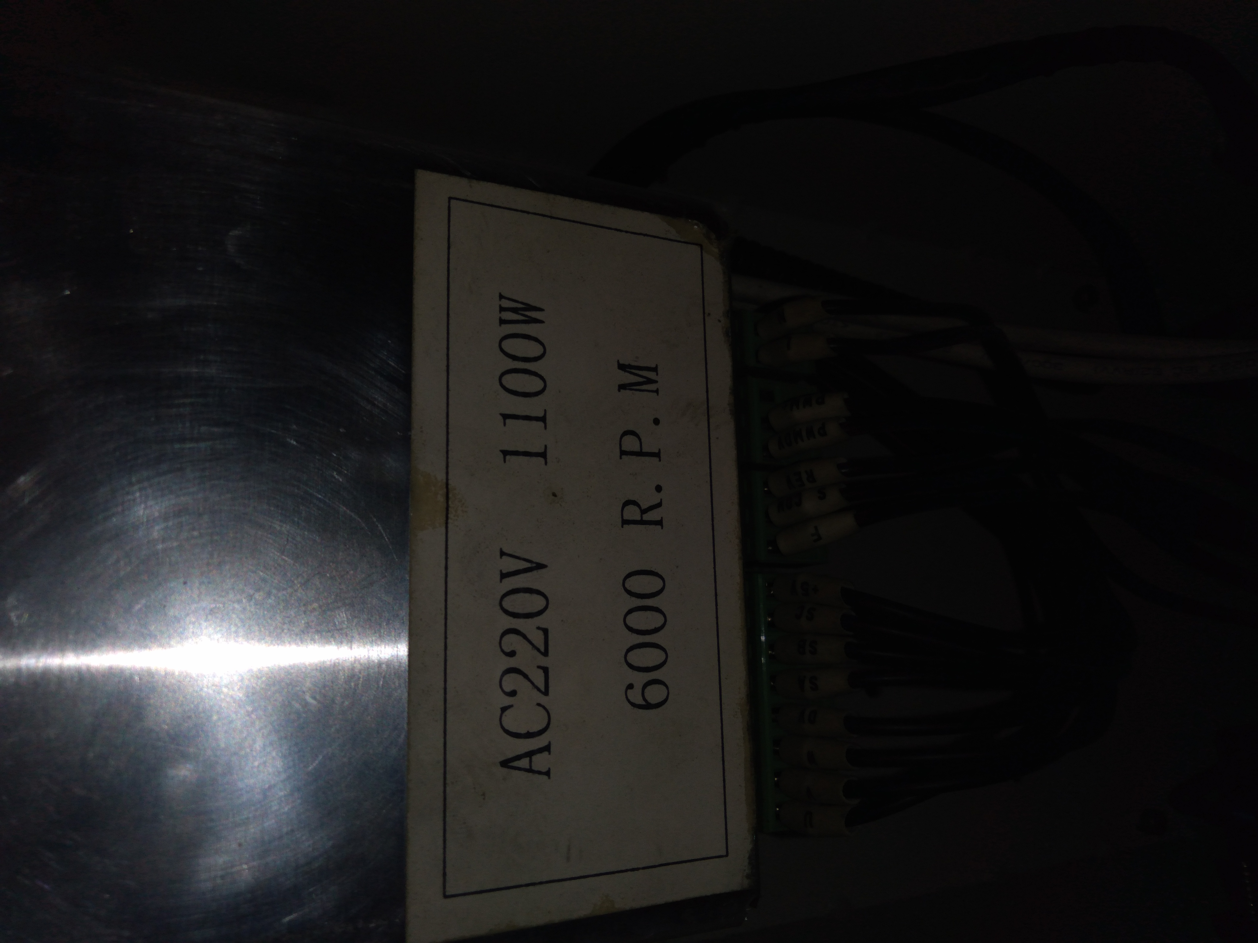

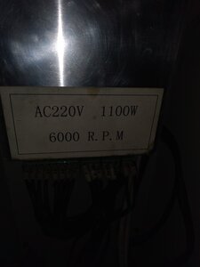

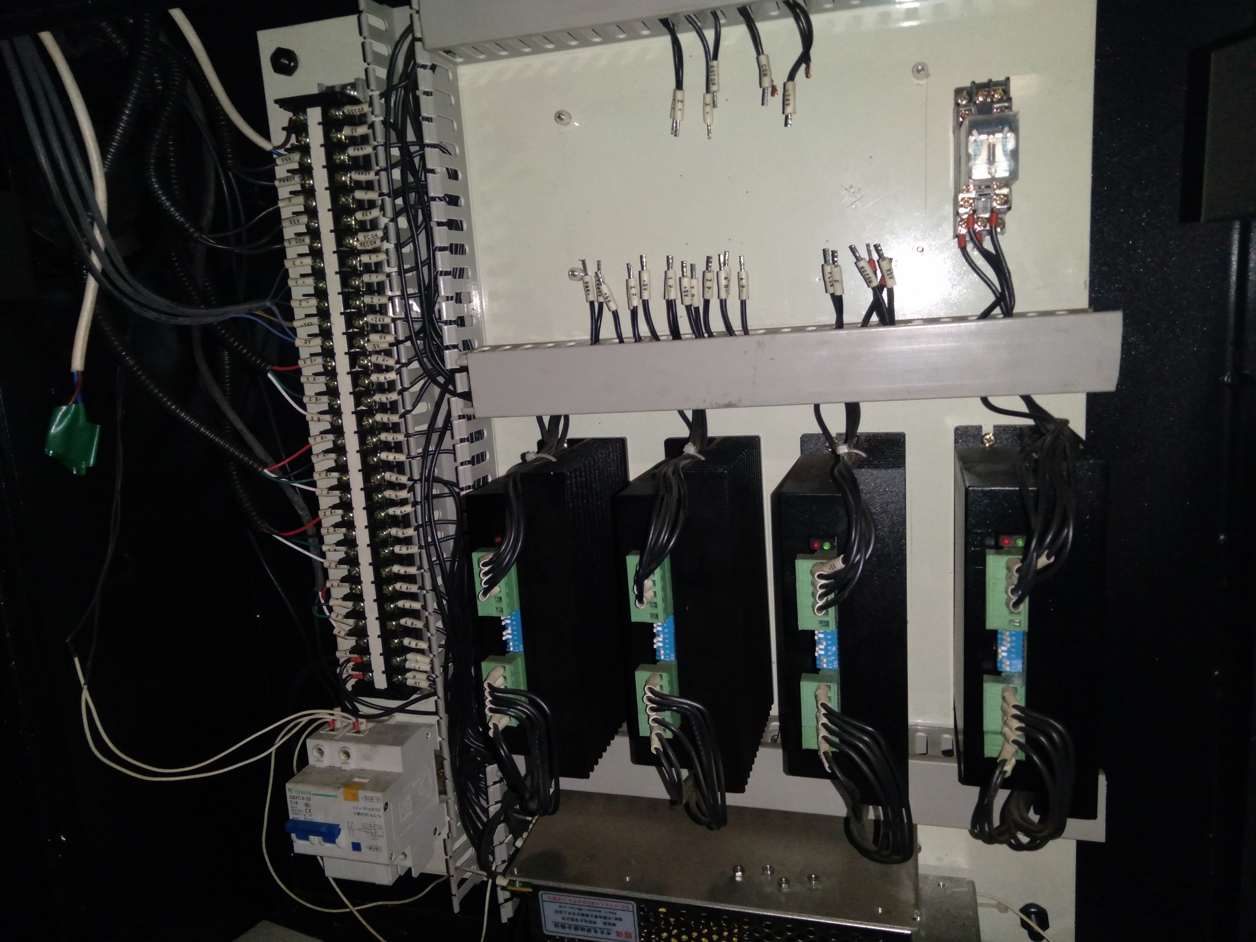

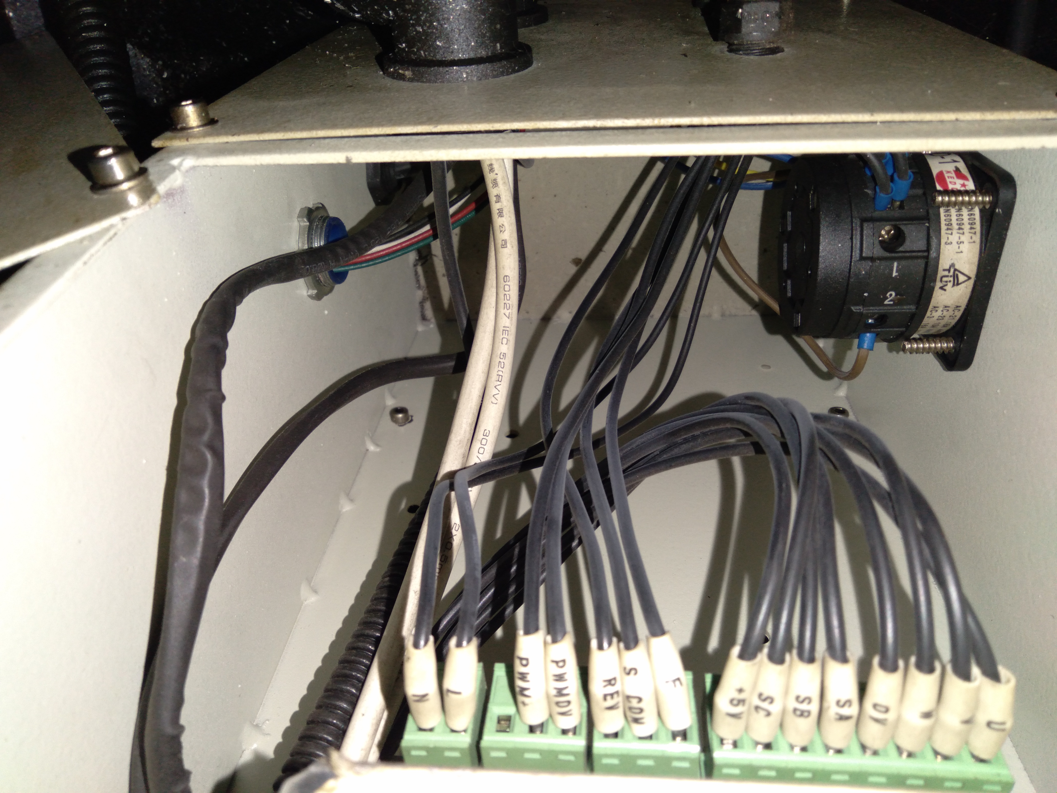

И в итоге вот что получается X-Продольный ход, Y- поперечный ход, Z- Вертикальный ход, AD AP стол штатив 360 градусов,идут вот через эти четыре черных коробки (Драйверы) на моторы, Шпиндель и тормоз идут через реле на плату на 6000 R.P.M. 220V мотор шпинделя стоит 1100 ватт расшифровывается как rotation per minute похоже.
