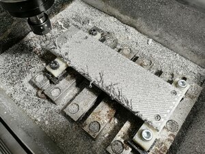

Всем привет
Подхожу к станку раз в месяц из-за чего каждый раз как первый :) и часто забываю опыт с предыдущего похода к станку.
Писать и показывать как таковой нечего, но хочется.
В этот раз для себя уяснил:
1. Нужно покупать нормальный материал и тогда сэкономлю кучу времени при изготовлении деталей.
2. Если материал фиговый и "бохромится" на кромках как в моём случае то сначало обработать все карманы и контура и потом пильнуть поверхность, тем самым меньше нужно будет брать напильник в руки :) но это я уже понял потом.
Написал пост даже больше для того чтобы не забыть этого, ну и просто может кому интересно будет фотки посмотреть.

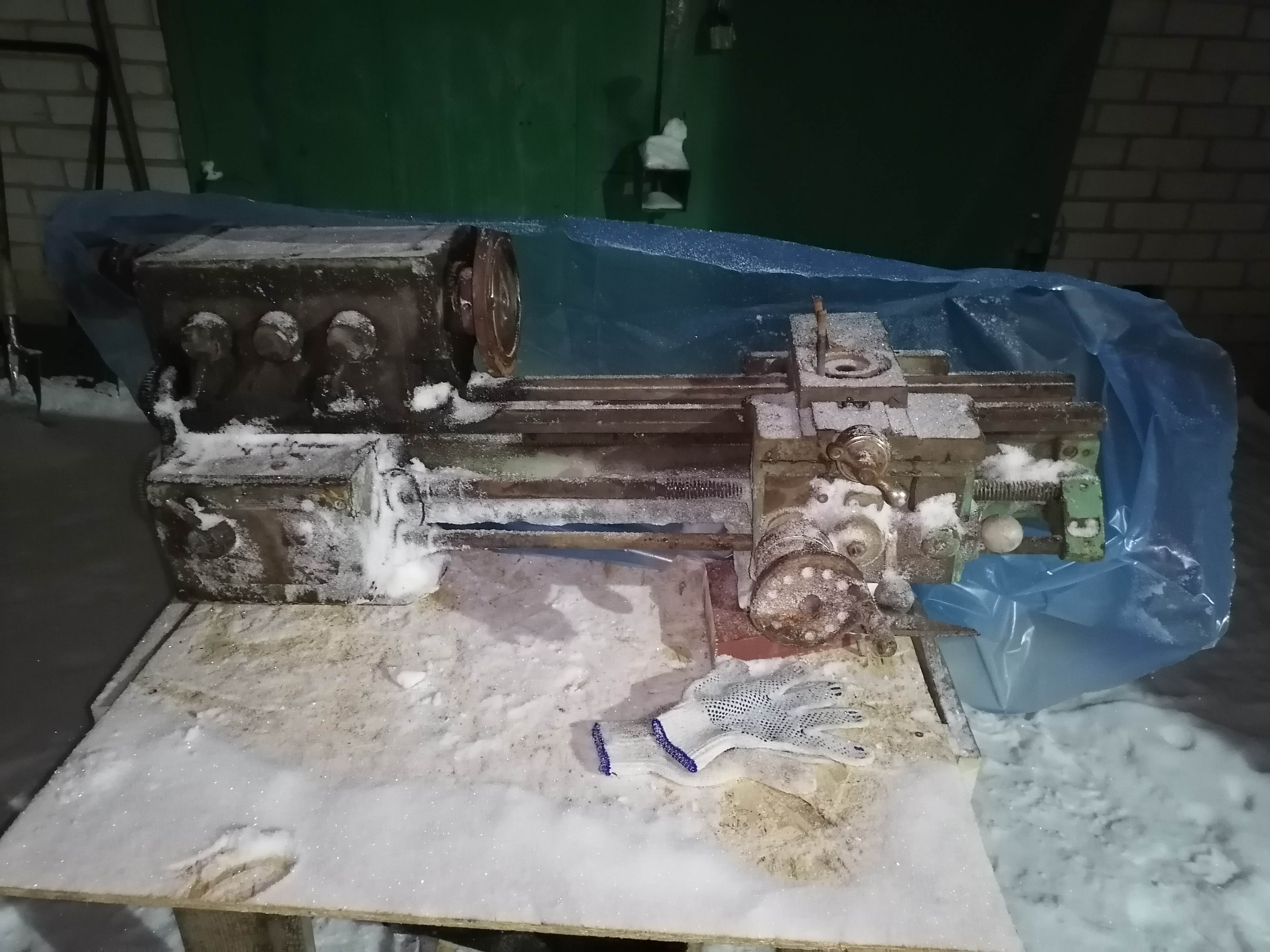

Всем привет.
У меня пополнение. В прямом смысле откапал токарный станок :) хорошего качества фоток нет так как один его доставал из багажника и уже не до фоток было, а сейчас уже разобран по частям.

Снегом припарошенный? :thinking:

vitzin писал(а): ↑04 фев 2022, 21:26 Снегом припарошенный? :thinking:
Да он вообще в сугробе был, сейчас в гараже почищенный от снега и разобран.
