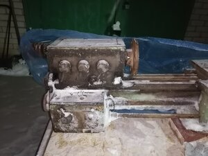

Всем привет.
У меня пополнение. В прямом смысле откапал токарный станок :) хорошего качества фоток нет так как один его доставал из багажника и уже не до фоток было, а сейчас уже разобран по частям.
IMG_20220126_201428.jpg (2430 просмотров) <a class='original' href='./download/file.php?id=201533&mode=view' target=_blank>Загрузить оригинал (2.96 МБ)</a>
IMG_20220126_201436.jpg (2430 просмотров) <a class='original' href='./download/file.php?id=201534&mode=view' target=_blank>Загрузить оригинал (3.22 МБ)</a>

Снегом припарошенный? :thinking:

vitzin писал(а): 04 фев 2022, 21:26 Снегом припарошенный? :thinking:
Да он вообще в сугробе был, сейчас в гараже почищенный от снега и разобран.

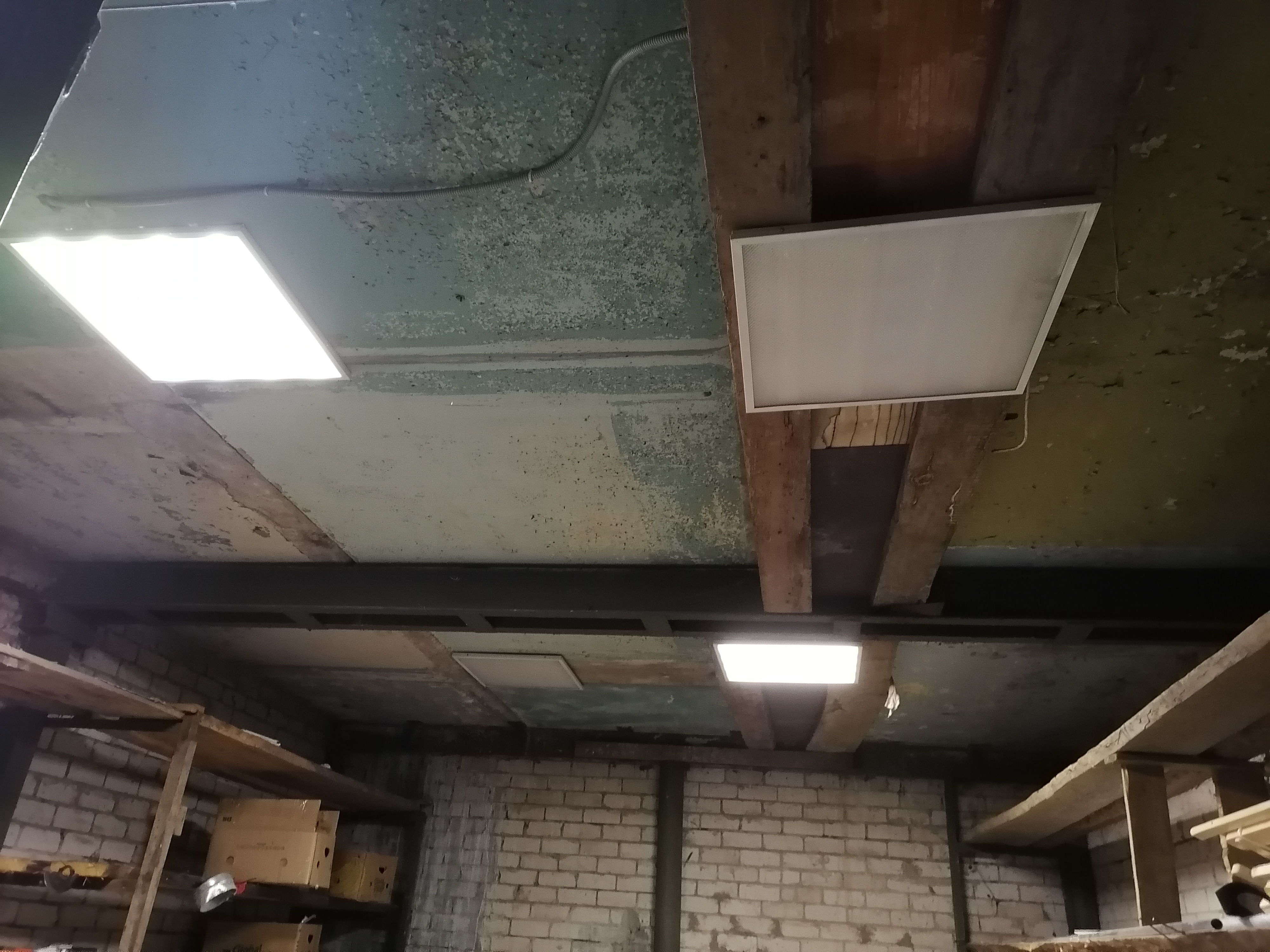

Всем привет
В прошлом году я купил дом, пока переехали - обжились - всякие семейные дела - несколько раз лежал с ребёнком в больнице - потом ковид - ангина и прочие радости. В общем только сейчас начал задумываться о будущей моей личной мастерской (я надеюсь). Мой фрезер находится в другом городе и поэтому при всём моём желании находить время хотя бы почаще на нём работать нет возможности, а если будет своя мастерская прямо за стенкой моего места жительства то можно будет по вечерам выходить и пару часов в день заниматься хоббийным делом :)
И так, большой гараж в один кирпич стена. Планирую потихоньку его обустраивать - утепление/отопление.
Так как это хобби которое не приносит никаких доходов хочется всё побюджетней сделать, для себя решил так:
1. Утепление снаружи ватой 100 мм., внутри наверное тоже вата или эппс и потолок в эппс и закрыть фольгой.
2. По отоплению отдельный пункт который всё гуглю и не могу прийти к какому то конкретному выводу но скорей всего это будет тёплый пол - ЭППС - арматура - трубы - стяжка. Дом на газу отапливается и думаю добавить ещё один маломощный котёл в доме который будет работать только для обогрева гаража врезавшись через тройник в газовую трубу в доме и провести от него уже в гараж трубы.
3. Гаражные ворота - на мой взгляд самое слабое место где будет тратиться больше всего тепла, поэтому вырезать в них дверь и изнутри обшить ЭППС и наглухо запенить все щели оставив только для входа дверь так как в гараже машину хранить не буду а уж в критичном случае можно будет расковырять пену открыть ворота если необходимо будет.
В интернете много всего можно начитать но хочется всё таки пойти по правильному пути так как это уже моя личная собственность и совсем городить колхоз из-за отсутствия бюджета не хочу. Извините меня если много букв и толком ничего путного не написал, пока всё это поверхностно но может кто что подскажет.
IMG_20220215_182316.jpg (2307 просмотров) <a class='original' href='./download/file.php?id=201803&mode=view' target=_blank>Загрузить оригинал (3.13 МБ)</a>
IMG_20220215_182328.jpg (2307 просмотров) <a class='original' href='./download/file.php?id=201804&mode=view' target=_blank>Загрузить оригинал (2.71 МБ)</a>
IMG_20220215_182745.jpg (2307 просмотров) <a class='original' href='./download/file.php?id=201805&mode=view' target=_blank>Загрузить оригинал (2.64 МБ)</a>
IMG_20220215_183101.jpg (2307 просмотров) <a class='original' href='./download/file.php?id=201806&mode=view' target=_blank>Загрузить оригинал (2.95 МБ)</a>
IMG_20220215_183400.jpg (2307 просмотров) <a class='original' href='./download/file.php?id=201807&mode=view' target=_blank>Загрузить оригинал (2.68 МБ)</a>
IMG_20220215_183505.jpg (2307 просмотров) <a class='original' href='./download/file.php?id=201808&mode=view' target=_blank>Загрузить оригинал (2.29 МБ)</a>
calabr
Сообщения: 678
Репутация: 146
Настоящее имя: Calabr
Откуда: Киев
Re: Портальный фрезер 250х190х70 по алюминию
Сообщение calabr »
Андрей Г. писал(а): наглухо запенить все щели оставив только для входа дверь
Потом купиш станок, который в дверь не пролазит и все-равно разковыряеш.
IMHO - Лучше сразу утеплять с открыванием. Как вариент, в дополнение к утеплению сделать портьеру тоже с дверью.
Андрей Г. писал(а): . Утепление снаружи ватой 100 мм., внутри наверное тоже вата или эппс и потолок в эппс и закрыть фольгой.
Вату изнутри наверно не стоит. И снаружи базальтовую, или полистирол.
Фольга для работы требует воздушный промежуток. Если открыто, то она быстро запылится и затрется. Перестанет отражать. Ее можно на стену под гипсокартон на профилях, но будет-ли лучше, чем с утеплителем это вопрос.

calabr писал(а): 16 фев 2022, 15:19
Спасибо за ответ. Посидел и подумал, что на самом деле изнутри утеплять когда и так снаружи будет утепление - это лишнее, просто для начала выровняю стены внутри штукатуркой а снаружи базальтовой ватой с фасадной штукатуркой для красоты и дальше уже буду смотреть по факту будет ли этого достаточно для удержания тепла или нет. По воротам тоже не совсем продумал я - вдруг я захочу затащить например рейсмус или ещё что широкое, наглухо всё таки закрою одну часть ворот а другую продумаю ещё :)
По фольге уточню - фольгу я думал только на потолок наклеить чтобы она работала как "экран" так как весь пар поднимается под потолок и как бы фольга не даст проникнуть до бетонного потолка и вследствие чего бетон на потолке будет сухим без образования плесени. До лета еще много времени, буду разбираться во всех моих нюансах :) в моём частном случае.

Андрей Г. писал(а): По фольге уточню - фольгу я думал только на потолок наклеить чтобы она работала как "экран"
Потолок обязательно утепдять нужно - где-то видел картинки - на потолок самые большие потери тепла что-то до 30% от общих, вместе с окнами и вентиляцией.
Если есть возможность етеплить снаружи (на чердаке) или инверсная кровля, то можно без паро-барьера обойтись.
Если точка Кюри будет не в бетоне, а в наружном утеплителн, то и с паром бороться не надо.... В разумных пределах - это-ж не баня.
Если под фольгой имеется в виду фольгированный утеплитель - типа пенофол, изолонн и т.д., то их нужно закрывать обшивкой с фоздушным промежутком, чтоб было куда отражать инфракрасный, но не запылялось. Напр. вагонкой, гипсокартоном. Как просто паро-барьер смысла нет. Проще полиэтиленовый барьер.

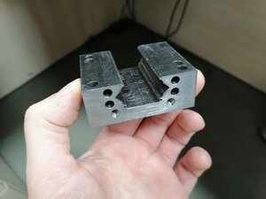

Выложу ка сюда как выглядят мои каретки в разборе из моего станка в познавательных целях, вдруг кому будет интересно :) , решил сделать ревизию всех кареток. Производство Германия.
IMG_20220217_154219.jpg (2181 просмотр) <a class='original' href='./download/file.php?id=201835&mode=view' target=_blank>Загрузить оригинал (2.57 МБ)</a>
IMG_20220217_161101.jpg (2181 просмотр) <a class='original' href='./download/file.php?id=201837&mode=view' target=_blank>Загрузить оригинал (1.78 МБ)</a>
IMG_20220217_161839.jpg (2181 просмотр) <a class='original' href='./download/file.php?id=201838&mode=view' target=_blank>Загрузить оригинал (2.66 МБ)</a>
