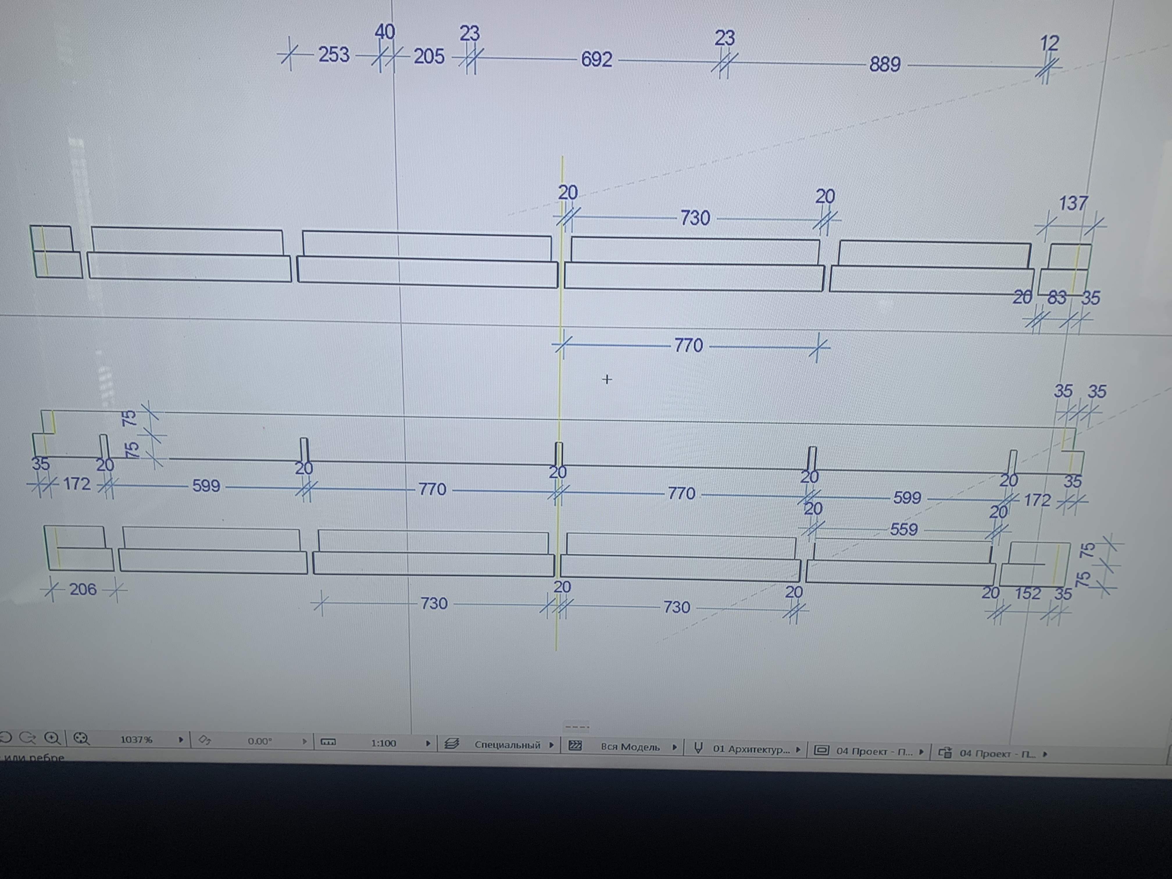

Для понимания что нужно пилить из доски - прикрепляю фото. Точность 0.2 и даже 0.5 меня устраивает. Сухая доска при покидание цеха или простом изменении влажности сыграет на эти допуски без моего участия…

C4466BB3-F2F1-4A3A-87A0-B4A1ABD2C995.jpeg (1291 просмотр) <a class='original' href='./download/file.php?id=201753&mode=view' target=_blank>Загрузить оригинал (3.8 МБ)</a>
