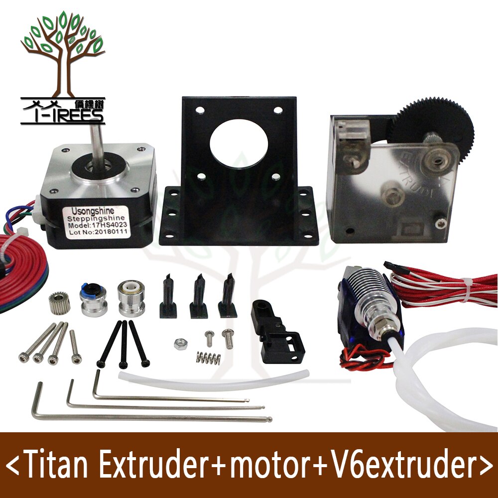

Rom327
Сообщения: 2760
Репутация: 437
Настоящее имя: Роман
Откуда: Подольск
Re: Нагревается шаговый двигатель
Сообщение Rom327 »
Kost_irk писал(а): ↑ Я буду очень удивлен, если мотор блинчик стоит на боудене.
А что в этом такого?
Titan-NEMA-17-3D.jpg (51579 просмотров) <a class='original' href='./download/file.php?id=201738&mode=view' target=_blank>Загрузить оригинал (135.28 КБ)</a>
Если система директ, то вполне возможно плохо работает термобарьер и мотор греется от сопла, если боуден, то термобарьер можно исключить...
https://vk.com/rom327

Rom327
Сообщения: 2760
Репутация: 437
Откуда: Подольск
Сообщение Rom327 »
Kost_irk писал(а): ↑ Отсутствие всякого смысла.
А смысл есть в продаже:download/file.php?id=201738&mode=view&mt=1
Kost_irk
Сообщения: 838
Репутация: 194
Откуда: Иркутск
Сообщение Kost_irk »
Rom327 писал(а): ↑ Это с чего это он должен нагреться ВЫШЕ заданной температуры при наличии термодатчика? Рабочая температура пластика 240-260, для него это нормально, а вот такая температура для ШД неприемлема...
Речь идет про перегрев холодной части, которая теоретически может нагреть мотор. Как мотор может нагреться от горячей части - я не представляю.
Rom327 писал(а): ↑ А смысл есть в продаже:download/file.php?id=201738&mode=view&mt=1
Ну и что? Из этих запчастей можно собрать и директ и боуден, поэтому здесь и маленький мотор. Если бы это был однозначно боуден - в мелком моторе нет смысла.

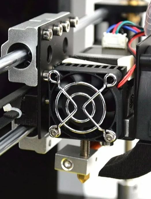

Rom327
Сообщения: 2760
Репутация: 437
Откуда: Подольск
Сообщение Rom327 »
Kost_irk писал(а): ↑ Речь идет про перегрев холодной части, которая теоретически может нагреть мотор. Как мотор может нагреться от горячей части - я не представляю.
Ну например
1. отсутствует или не работает кулер на ШД...
кулер.JPG (51513 просмотров) <a class='original' href='./download/file.php?id=201750&mode=view' target=_blank>Загрузить оригинал (61.51 КБ)</a>
2. Отломился термобарьер по проточке и его ввернули на место, как обычную шпильку...
Хотелось бы от ТС получить фотографию или видео...
Kost_irk
Сообщения: 838
Репутация: 194
Откуда: Иркутск
Rom327 писал(а): ↑ Ну например, отсутствует или не работает кулер на ШД...
Ну и что мы видим? Директ естественно, а вы мне про боуден что-то рассказываете. Если на таком экструдере встанет вентилятор - перегрев мотора будет вообще последней проблемой.
