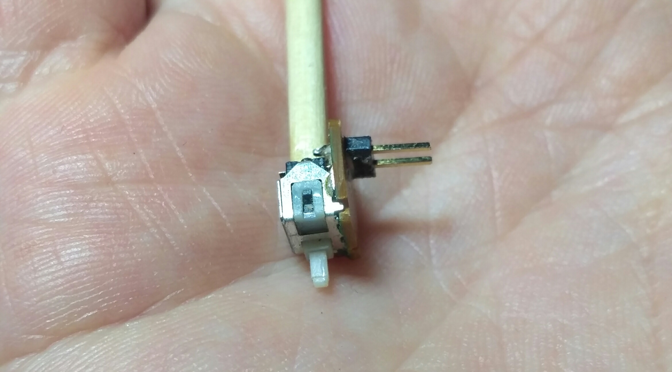

igor_kovchegin писал(а): ↑ Но хотелось именно подпружиненное жало, чтобы не коцало отполированную в зеркало поверхность заготовки
Тогда лучше так:
IMG_20220213_043803.jpg (1946 просмотров) <a class='original' href='./download/file.php?id=201729&mode=view' target=_blank>Загрузить оригинал (479.29 КБ)</a>
IMG_20220213_043735.jpg (1946 просмотров) <a class='original' href='./download/file.php?id=201730&mode=view' target=_blank>Загрузить оригинал (912.49 КБ)</a>
Это кнопка от дисковода или CD-ROM., которая наличие дискеты щупает.
К штоку просто приклеена эпоксидкой.
Главное, чтоб шток был б-м соосный с щупом, а там пусть хоть криво стоит.

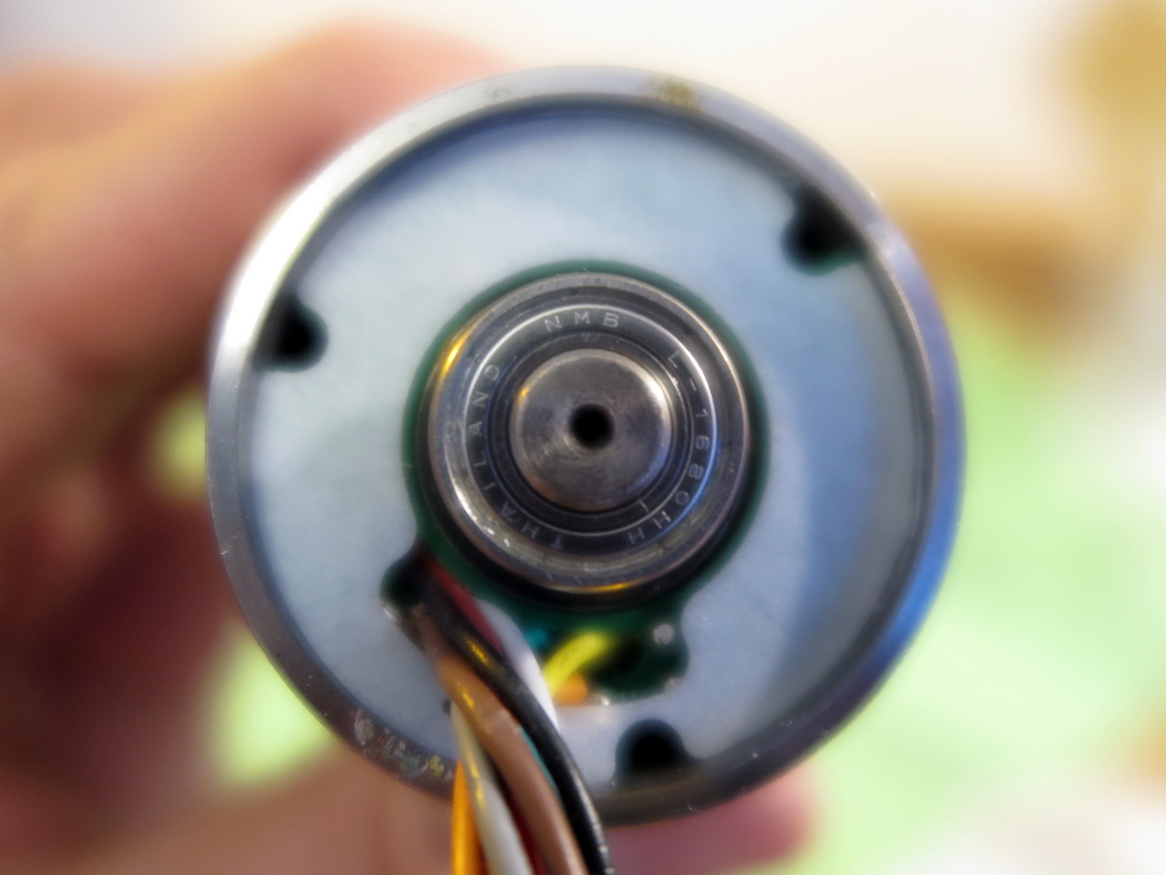

Курдль писал(а): ↑ Нет у меня больше шпинделя LD42WS-250w
Теперь он опять у меня есть :)
Сегодня приехал.
На сайте продавца было написано "Мотор шпинделя: Новый бесщеточный двигатель постоянного тока (импортные подшипники NSK)"
По факту не NSK, но и не "ноунэйм". Как думаете, потроллить продавца по этому поводу? ;)
IMG_5341_m.JPG (1713 просмотров) <a class='original' href='./download/file.php?id=201982&mode=view' target=_blank>Загрузить оригинал (226.28 КБ)</a>
Еще из отличий: магнит ротора теперь в тонком алюминиевом чехле (видимо специально для таких долбодятлов, как я - чтобы не раздолбали его). :hehehe:
IMG_5342_m.JPG (1713 просмотров) <a class='original' href='./download/file.php?id=201983&mode=view' target=_blank>Загрузить оригинал (262.52 КБ)</a>
В наличии пластиковый кабельный выход, что слегка улучшает ситуацию с проводами. Но все равно их запихну в какую-то пластиковую трубку.
В старом шпинделе я упаковал их в термоусадочную трубку, но вышло не очень - жгут получился слишком жестким.
Самое странное новшество - какой-то сальник между патроном и передним фланцем шпинделя. :thinking:
IMG_5346_m.JPG (1713 просмотров) <a class='original' href='./download/file.php?id=201984&mode=view' target=_blank>Загрузить оригинал (342.18 КБ)</a>
Потискал и подергал за патрон. Никакого люфта и щелчков не ощущается. Вал вращается с некоторым сопротивлением, будто подшипники с преднатягом. Биения пока не замерял. Не включал с контроллером. Потом расскажу, что как.

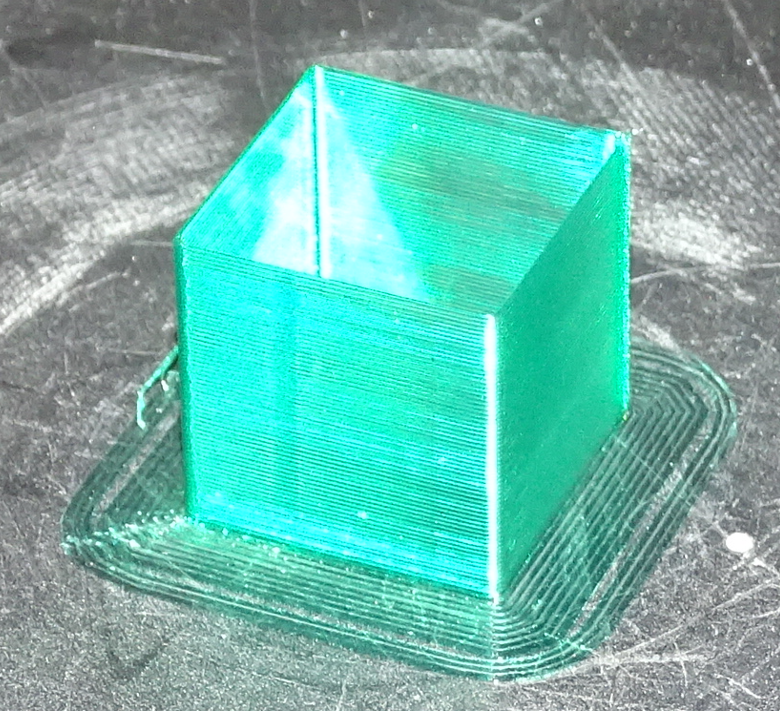

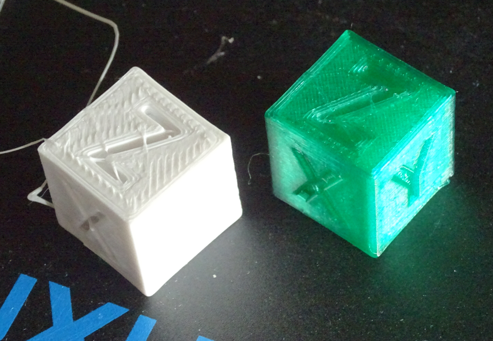

Курдль писал(а): ↑21 мар 2022, 08:59 Предположим, можно шлифануть жертвенный стол и получить поверхность, более-менее параллельную осям Х и Y. А дальше надо иметь какой-то поверочный куб для измерений.
При проверке геометрии 3D принтера обычно печатается кубик 20х20х20 мм. По нему проверяются перпендикулярности осей измерением диагоналей. Если оси принтера ортогональны, то ортогональные диагонали куба равны. Обычным штангелем проверяется и точность выдерживания размеров и углов между плоскостями. Неортогональный квадрат называется ромб. Может быть просто фрезернуть такой кубик? Только сразу необходимо пометить плоскости чтобы не запутаться.
кубик тестовый.png (1367 просмотров) <a class='original' href='./download/file.php?id=202357&mode=view' target=_blank>Загрузить оригинал (1.52 МБ)</a>
Пустотелый кубик.png (1367 просмотров) <a class='original' href='./download/file.php?id=202358&mode=view' target=_blank>Загрузить оригинал (1.52 МБ)</a>

Pens писал(а): ↑ Может быть просто фрезернуть такой кубик? Только сразу необходимо пометить плоскости чтобы не запутаться.
Спасибо за идею! Надо попробовать. Только здесь критерии будут иными, во всяком случае по оси Z.
Ведь при нарушениях геометрии станка, площадь верхней плоскости кубика будет всегда меньше нижней.
К тому же я не имею фрез с рабочей кромкой больше 20 мм. Т.е. кубик получится не выше этой величины.
А что можно выловить штангенциркулем на 20-и миллиметрах?..
