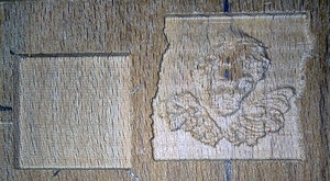

Выставил на всех драйверах 0,4 В. За час работы двигатели нагрелись градусов до 40-45. До этого грелись очень сильно - рука с трудом терпела.
В настройках программы снизил подачу и rapid (ускорение?) до 50 %. Сделал в АртКам УП квадрат 25*25 мм, глубиной 2 мм, съём по Z 1 мм за проход. Получилось более-менее ровно. Но не идеально - второй проход сместился чуть-чуть по X (ступенька появилась с одного края меньше мм)
Взял стандартный рельеф.
пример исходник.jpg (1808 просмотров) <a class='original' href='./download/file.php?id=201699&mode=view' target=_blank>Загрузить оригинал (81.77 КБ)</a>
Заготовка 30*30 мм. Подача и rapid 50 %. В УП подача 10мм/сек. За час он вырезал вот это -
пример.jpg (1808 просмотров) <a class='original' href='./download/file.php?id=201700&mode=view' target=_blank>Загрузить оригинал (579.54 КБ)</a>
Слева тестовый пропил выборка 25*25 за 2 прохода.
Можете объяснить что именно происходит?

Сообщение Max78 »
Переключил джамперы на плате у драйверов мотора на полшага (не знаю как по русски). Вроде всё заработало как надо.
