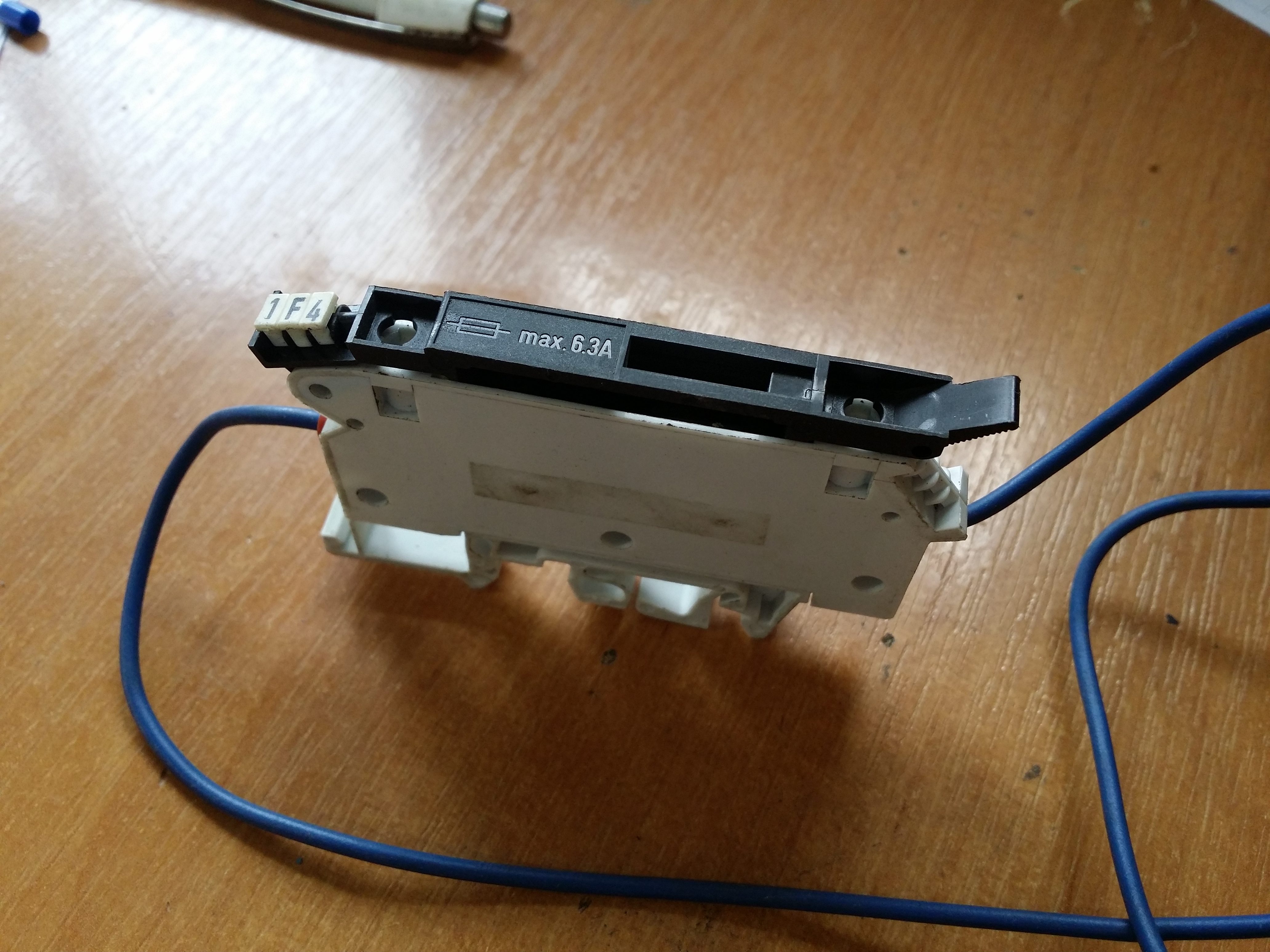

Парни, какой мощности автомат нужен для сервопривода 400Вт? По логике 400Вт/220В=2А грубо говоря. Но таких автоматов нет. да и не слышал я такого чтобы ставили. Следовательно ставим минимальный 6А, верно? Или я что то не так понимаю

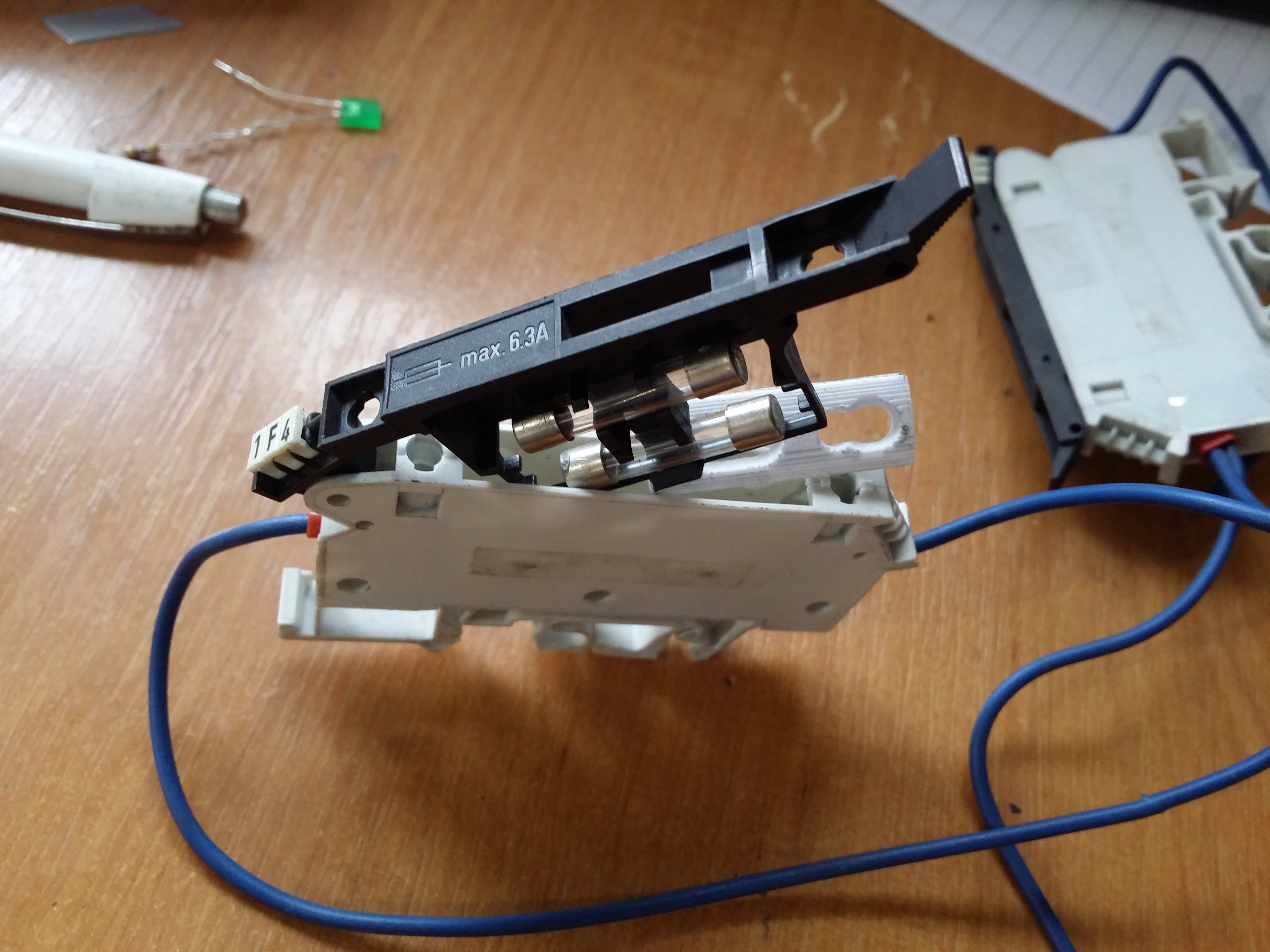

sima8520 писал(а): ↑ Следовательно ставим минимальный 6А, верно?
А может такое поискать? Предохранитель на дин рейку. (один запасной)
А так же вот такое есть :)

sima8520 писал(а): ↑08 фев 2022, 12:16 Парни, какой мощности автомат нужен для сервопривода 400Вт? По логике 400Вт/220В=2А грубо говоря. Но таких автоматов нет. да и не слышал я такого чтобы ставили. Следовательно ставим минимальный 6А, верно? Или я что то не так понимаю
бывают и меньше, но смысл не в этом, автоматы в основном защищают кабельные линии, а не аппаратуру.
плавкие вставки по идее для этого используются. в целом же автомат можно поставить такой, чтобы нештатка, типа тока КЗ его выбила, в остальных случаях когда он может сработать? серва будет работать но потреблять ток выше номинала? маловероятно...
ПС предохранитель хорош еще тем, что когда он сгорит нельзя просто щелкнуть и включить снова, дожигая раненого

xenon-alien писал(а): ↑ А так же вот такое есть
А у меня меньше :lol:
IMG_20220209_005527.jpg (1689 просмотров) <a class='original' href='./download/file.php?id=201644&mode=view' target=_blank>Загрузить оригинал (781.57 КБ)</a>
Но в принципе уже все написали - автомат защищает сеть, а не потребителя. Потребителю должен обеспечить максимальный ток в не-аварийном режиме.
На такую серву, если нет в инструкции, я-бы ставил 10 или 6 ампер класс C
У меня, кстати єти автоматы защищают нагрузку - стоят на рабочем столе на розетку, куда включается что-попало при ремонте. Если что не так - отрубается - некоторые железяки не успели до-гореть
