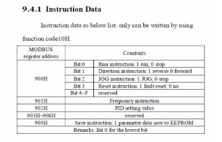

Имеется ПЧ "Newforeuer-D100" согласно мануалу для контроля применяется - function code 10H (0x10)
Ekrānuzņēmums 2022-04-06 142530.jpg (6905 просмотров) <a class='original' href='./download/file.php?id=202733&mode=view' target=_blank>Загрузить оригинал (29.74 КБ)</a>

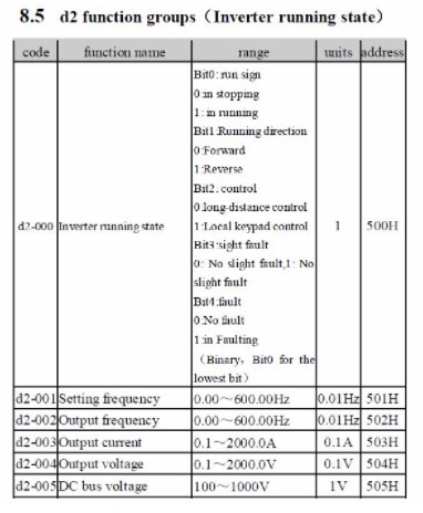

Для состояния - function code 0x03
Ekrānuzņēmums 2022-04-06 142505.jpg (6905 просмотров) <a class='original' href='./download/file.php?id=202734&mode=view' target=_blank>Загрузить оригинал (43.63 КБ)</a>
В разделе [CONTROL] файла my-config-file.ini применяется function code 0x10, что не соответствует в разделе [SpindleRpmOut] считыванию output frequency, для которой нужен function code 0x03.
ПЧ на удивление работает, но постоянно кратковременно теряет связь и через несколько минут теряет её полностью.
Самому решить проблему мозгов не хватает. :)

vala писал(а): ↑06 апр 2022, 15:11
Возможно, я что то путаю, но разве для считывания параметров частотника не [SpindleRpmIn], который как раз на 0х03? А задание частоты как раз на [SpindleRpmOut] и 0х10.
Можно Ваш файлик конфигурации? Тоже есть такой частотник, руки еще не дошли до него

tokarka82 писал(а): ↑21 апр 2022, 20:59 Вот моя рабочая конфигурация по этом частотнику
З.Ы. Связь не отваливается
Проблема решилась. Виной оказались помехи от заземлённого екрана силового кабеля шпинделя.
Сам ступил ( с другим ПЧ всё работало), но методом пробного тыка виновник нашолся.
