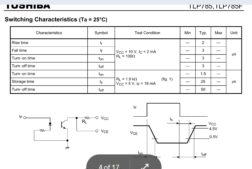

Курдль писал(а): ↑29 янв 2022, 11:21 Прозвонил входную цепь оптораты от входа до анода светодиода - обнаружил сопротивление 2.2 КОм. Уверенности, что кроме резистора в цепи нет каких-то активных элементов, нет. Но в пользу этого говорит то, что в обеих полярностях одно и то же значение 2.2 КОм.
Т.е. фактическая схема входного каскада "слегонца" отличается от паспортной. Похоже, что она заточена под 12В а то и 24В управления :(
Чо делать?
Похоже, что заточена под 24В. 2В падение на светодиоде в открытом состоянии и 22В на резисторе, что дает искомые 10мА (Toshiba рекомендует 16мА). Делать - уменьшать входные резисторы в 5 раз. Можно просто вешать дополнительные резисторы поверх установленных в параллель. И проверить нужно ли менять резисторы в цепях коллекторов. Toshiba для питания 5В рекомендует нагрузку 1,9 кОм.
Оптрон.png (1416 просмотров) <a class='original' href='./download/file.php?id=201397&mode=view' target=_blank>Загрузить оригинал (76.05 КБ)</a>

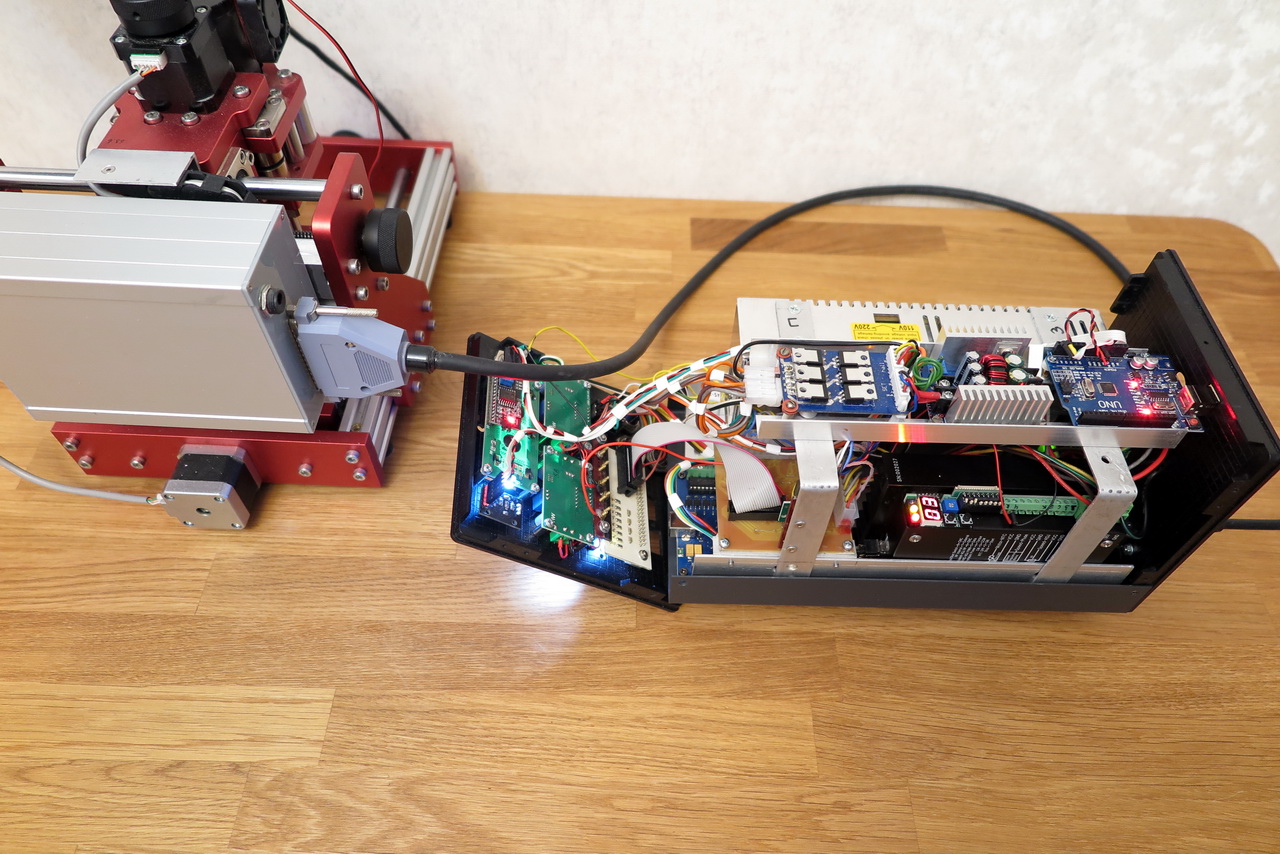

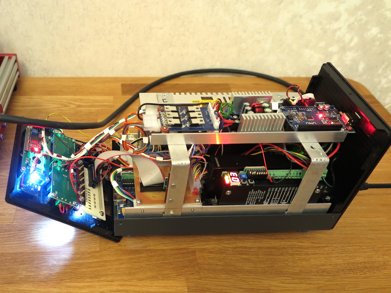

Представляю блок управления станочком CNC1310:
IMG_2307_m.JPG (1269 просмотров) <a class='original' href='./download/file.php?id=201455&mode=view' target=_blank>Загрузить оригинал (187.5 КБ)</a>
IMG_5321_m.JPG (1269 просмотров) <a class='original' href='./download/file.php?id=201460&mode=view' target=_blank>Загрузить оригинал (398.77 КБ)</a>
IMG_5328_m.JPG (1269 просмотров) <a class='original' href='./download/file.php?id=201461&mode=view' target=_blank>Загрузить оригинал (440.77 КБ)</a>

Курдль писал(а): ↑ Представляю блок управления станочком CNC1310:
А зачем столько индикаторов, и что за 2 платы с USB?
А где КРАСНЫЙ грибок? И пр. Кнопки?
Newengine
Сообщения: 259
Репутация: 25
Настоящее имя: Станислав
Сообщение Newengine »
Дык кнопки должны быть на передней панели, а разъёмы с проводами- на задней.
calabr
Сообщения: 678
Репутация: 146
Настоящее имя: Calabr
Откуда: Киев
Сообщение calabr »
здается мне, тут вообще 2 набора в одной коробке... :relsa:
а где 2-й станок?
Курдль
Сообщения: 1060
Репутация: 282
Откуда: Msk
Сообщение Курдль »
calabr писал(а): ↑ А зачем столько индикаторов, и что за 2 платы с USB?
2 симметричных индикатора - от DC/DC преобразователей (один на 12 В, другой - на 5 В). В принципе, их индикаторы нафиг не нужны, но такие уж преобразователи у меня нашлись и их было удобней разместить на передней панели. Эти индикаторы я прикрыл очень темными светофильтрами и они не мозолят глаз. Верхний индикатор - многофункциональный (2 - 16), управляется ардуиной (USB которой выходит на заднюю панель). В основном это тахометр. В будущем будет выполнять и другие функции, управляясь энкодером справа от индикатора.
На передней панели выходы от Mach3-USB платы: на драйверы станка (типа LPT), на MPG (типа VGA) и на комп (типа USB).
Разъем в нижнем левом углу - питание станка +24В.
2 толстых разъема выше него - на разнородные шпиндели. С этим обстоятельством много проблем: они питаются от разнородных контроллеров (BLDC и асинхронный, не помню, как называется этот тип), а те, в свою очередь, - от разных источников питания (36В и 24В). Кроме того, они выдают на внешний тахометр импульсы разной кратности (поэтому ардуино).
Любой стандартный "грибок" имеет непотребные для меня размеры. Так что вместо грибка - красная кнопка в левом верхнем углу.
Но основная кнопка E-Stop будет располагаться на MPG.
Newengine писал(а): ↑ Дык кнопки должны быть на передней панели, а разъёмы с проводами- на задней.
Видимо, это по законам эргономики для музыкальных инструментов :thinking:
В этой "стойке" кнопок почти не предусмотрено. Перед началом работы переключить на нужный шпиндель и все. А вывод разъемов на заднюю панель осложнит доступ к ним и потребует большего пространства для размещения.
calabr писал(а): ↑ здается мне, тут вообще 2 набора в одной коробке...
а где 2-й станок?
Вообще-то часть правды в этом есть. Я пытался реализовать "стойку" под разные станки. Но не для параллельной работы, а на будущее - когда я решу собрать станок посерьезнее. :freak_in_action:

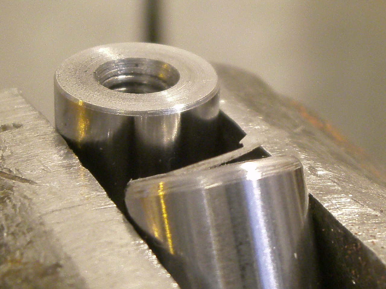

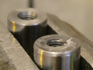

Darxton. История разочарования.
Итак, заказал я парочку валов 12 х 204 мм из подшипниковой стали с обработкой торцов.
Цена вышла приличная, но "один раз живем".
Попросили прислать чертеж. "О! Солидно!", подумал я и напряг все свои извилины для воспоминаний тонкостей УГО фасок, шероховатости и т.п.
Выслал чертеж - получил счет на 1 733 р. 750 из которых - доставка, 500 - "ручная токарная обработка".
Особенно позабавила строка расхода: "Услуги по жесткой упаковке груза(доска) 1 шт - 90,00 90,00"
Ну, прикольно, думаю я, это вам не кЕтай какой-то! Ребята упакуют в деревянную коробку! Круто!
Ага!
Примотали валы скотчем к плохо обработанной деревяшке!
IMG_5330_m.JPG (1150 просмотров) <a class='original' href='./download/file.php?id=201491&mode=view' target=_blank>Загрузить оригинал (267.52 КБ)</a>
Причем вес той деревяшки вместе с огрызком вала. который мне нафиг не нужен, превышает вес 2-х валов, которые мне были нужны.
Думаю, что не будь этого лишнего веса - посылка бы могла попасть в категорию бандероль и её доставка на 1000 км. не стоила бы 750 р.
Распаковал, замерил линейкой - вроде все норм.
Однако моё моргослепство не позволило заметить все недостатки сразу.
Итак:
«Обработано» 4 торца валов. Фаска на всех разная — от 0,5 до 1.5 мм.
Просверлены осевые отверстия все разной глубины — от 19.7 до 22.2 мм.
Также нарезана резьба М5. В 2-х торцах винты вкручиваются с заметным люфтом, в 2-х — с напряжением.
Один вал короче другого, а чтобы я этого не заметил — его торец залит чем-то типа эпоксидки.
И я действительно не заметил, когда распаковывал посылку и снимал на видео :(
Я начал отколупывать ножиком этот слой, но до конца не буду. Пусть остается вещественным доказательством.
Хотя для кого это доказательство - не понятно :( На Али я мог бы открыть спор и скорее всего Али встал бы на мою сторону.
А здесь служба качества ничего не делает по этому вопросу.
PICT0004_m.JPG (1150 просмотров) <a class='original' href='./download/file.php?id=201492&mode=view' target=_blank>Загрузить оригинал (438.38 КБ)</a>
PICT0003_m.JPG (1150 просмотров) <a class='original' href='./download/file.php?id=201493&mode=view' target=_blank>Загрузить оригинал (400.34 КБ)</a>
Вот такая вот печаль :(

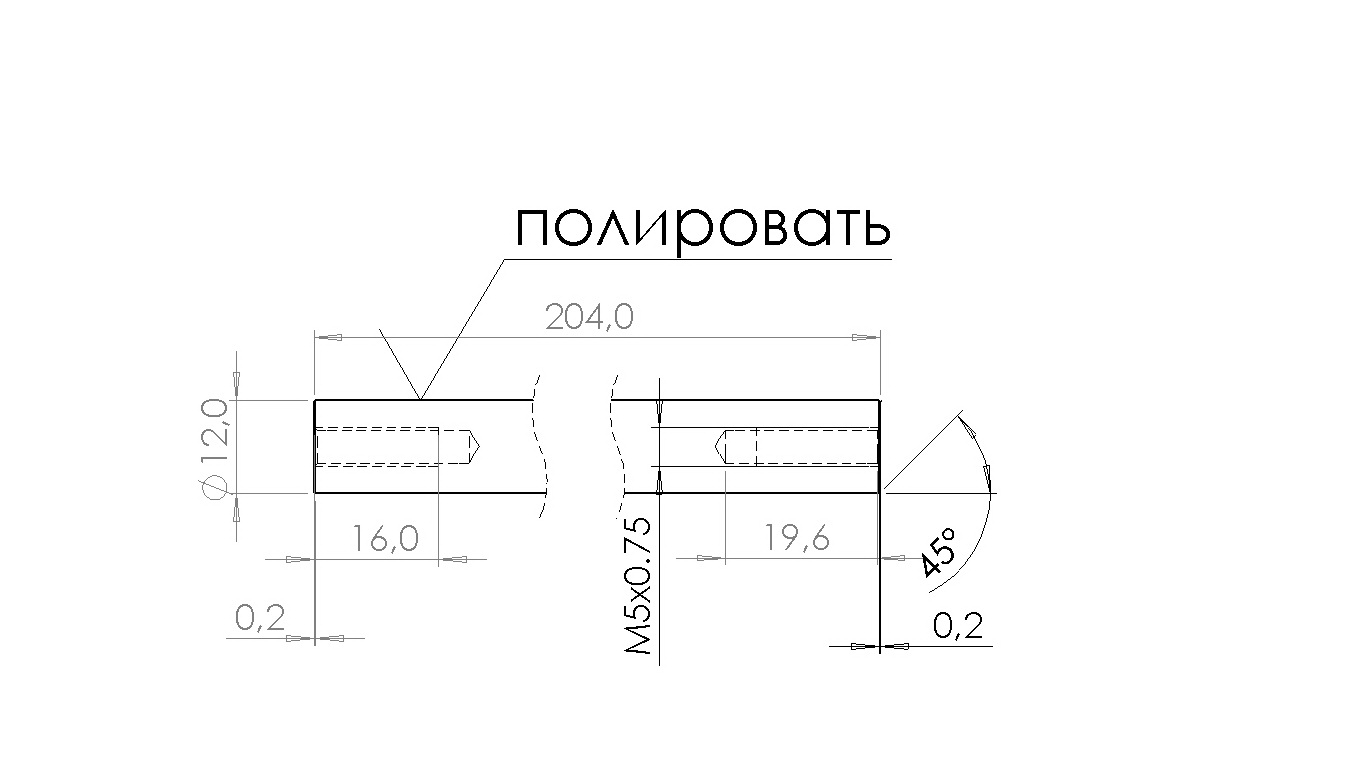

drey82
Сообщения: 611
Репутация: 82
Настоящее имя: Drey
Откуда: Воронеж
Сообщение drey82 »
Чертежик бы тоже приложил сюда на всякий, не понятно что было указано, поэтому лучше подкрепить вышеописанное
Курдль
Сообщения: 1060
Репутация: 282
Откуда: Msk
Сообщение Курдль »
drey82 писал(а): ↑ Чертежик бы тоже приложил сюда на всякий, не понятно что было указано, поэтому лучше подкрепить вышеописанное
Думаете на чертеже было написано "ЗДЕСЬ ЗАЛЕПИТЬ ЭПОКСИДКОЙ!"? :(
Предупреждаю - я не механик, инженер АСУ :)
shaft_X.JPG (1145 просмотров) <a class='original' href='./download/file.php?id=201494&mode=view' target=_blank>Загрузить оригинал (61.66 КБ)</a>
