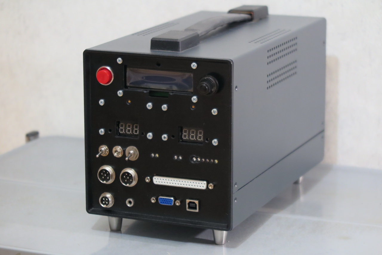

Представляю блок управления станочком CNC1310:

calabr
Сообщения: 678
Репутация: 146
Настоящее имя: Calabr
Откуда: Киев
Сообщение calabr »
Курдль писал(а): ↑ Представляю блок управления станочком CNC1310:
А зачем столько индикаторов, и что за 2 платы с USB?
А где КРАСНЫЙ грибок? И пр. Кнопки?
Newengine
Сообщения: 259
Репутация: 25
Настоящее имя: Станислав
Сообщение Newengine »
Дык кнопки должны быть на передней панели, а разъёмы с проводами- на задней.
calabr
Сообщения: 678
Репутация: 146
Откуда: Киев
Сообщение calabr »
здается мне, тут вообще 2 набора в одной коробке... :relsa:
а где 2-й станок?
Курдль
Сообщения: 1060
Репутация: 282
Откуда: Msk
Сообщение Курдль »
calabr писал(а): ↑ А зачем столько индикаторов, и что за 2 платы с USB?
2 симметричных индикатора - от DC/DC преобразователей (один на 12 В, другой - на 5 В). В принципе, их индикаторы нафиг не нужны, но такие уж преобразователи у меня нашлись и их было удобней разместить на передней панели. Эти индикаторы я прикрыл очень темными светофильтрами и они не мозолят глаз. Верхний индикатор - многофункциональный (2 - 16), управляется ардуиной (USB которой выходит на заднюю панель). В основном это тахометр. В будущем будет выполнять и другие функции, управляясь энкодером справа от индикатора.
На передней панели выходы от Mach3-USB платы: на драйверы станка (типа LPT), на MPG (типа VGA) и на комп (типа USB).
Разъем в нижнем левом углу - питание станка +24В.
2 толстых разъема выше него - на разнородные шпиндели. С этим обстоятельством много проблем: они питаются от разнородных контроллеров (BLDC и асинхронный, не помню, как называется этот тип), а те, в свою очередь, - от разных источников питания (36В и 24В). Кроме того, они выдают на внешний тахометр импульсы разной кратности (поэтому ардуино).
Любой стандартный "грибок" имеет непотребные для меня размеры. Так что вместо грибка - красная кнопка в левом верхнем углу.
Но основная кнопка E-Stop будет располагаться на MPG.
Newengine писал(а): ↑ Дык кнопки должны быть на передней панели, а разъёмы с проводами- на задней.
Видимо, это по законам эргономики для музыкальных инструментов :thinking:
В этой "стойке" кнопок почти не предусмотрено. Перед началом работы переключить на нужный шпиндель и все. А вывод разъемов на заднюю панель осложнит доступ к ним и потребует большего пространства для размещения.
calabr писал(а): ↑ здается мне, тут вообще 2 набора в одной коробке...
а где 2-й станок?
Вообще-то часть правды в этом есть. Я пытался реализовать "стойку" под разные станки. Но не для параллельной работы, а на будущее - когда я решу собрать станок посерьезнее. :freak_in_action:
