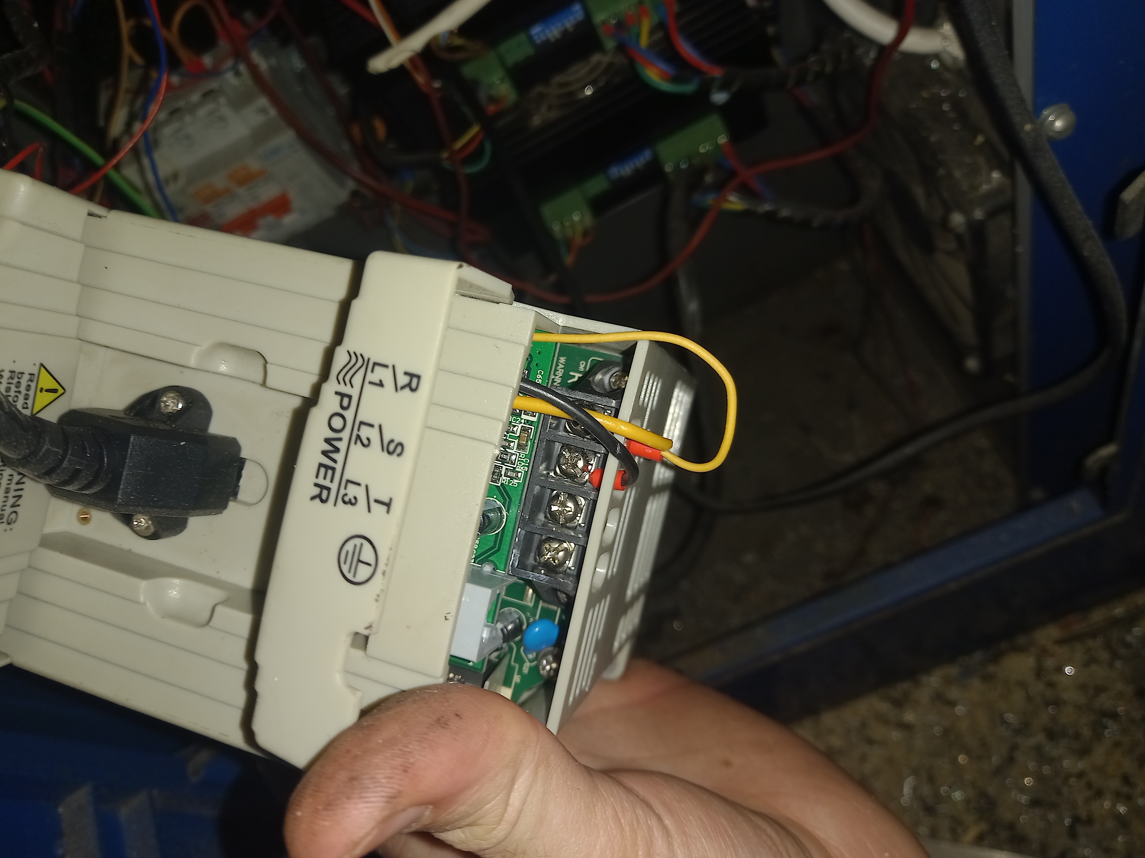

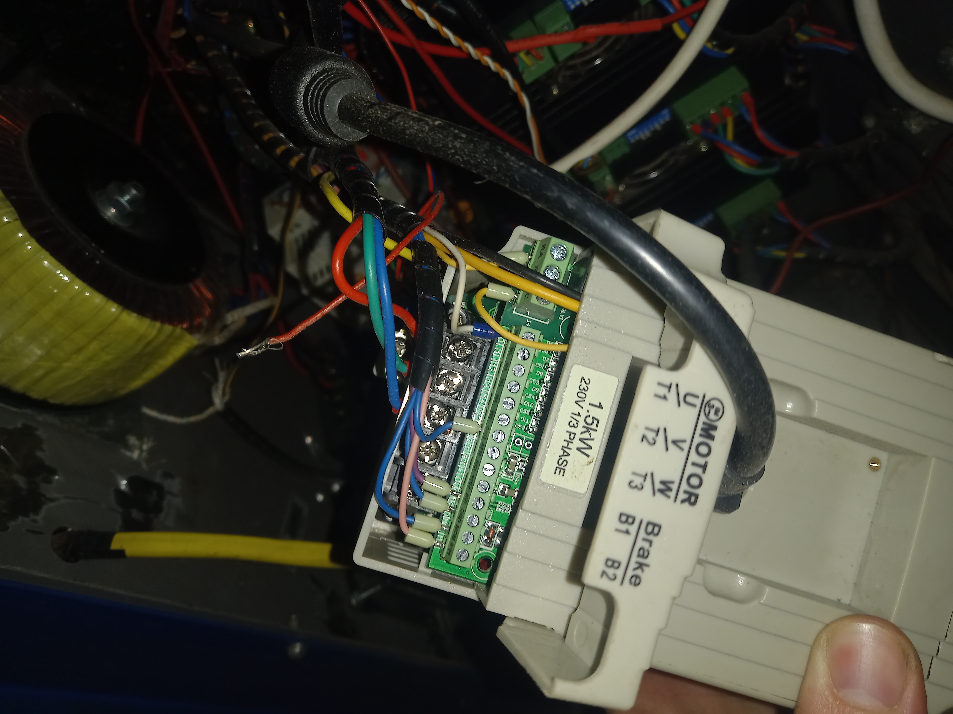

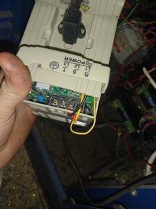

Господа, подскажите пожалуйста, куда тут подключить выходы с платы stepmaster + помпу и кнопку e stop. Сейчас подключено вот так, на инверторе vfd 015m21

Прежде чем что-то подключать, настраиваем частотник. Иначе спалим шпиндель. Тут полно про это тем. Ну а потом перекидываем провода по аналогии.

Конкретно про этот частотник крайне мало информации от людей. Шпиндель включается, но возникла проблема что в первом пораметре у него максимальная частота 120 герц и больше не дает

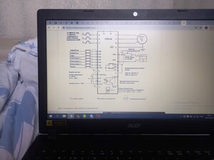

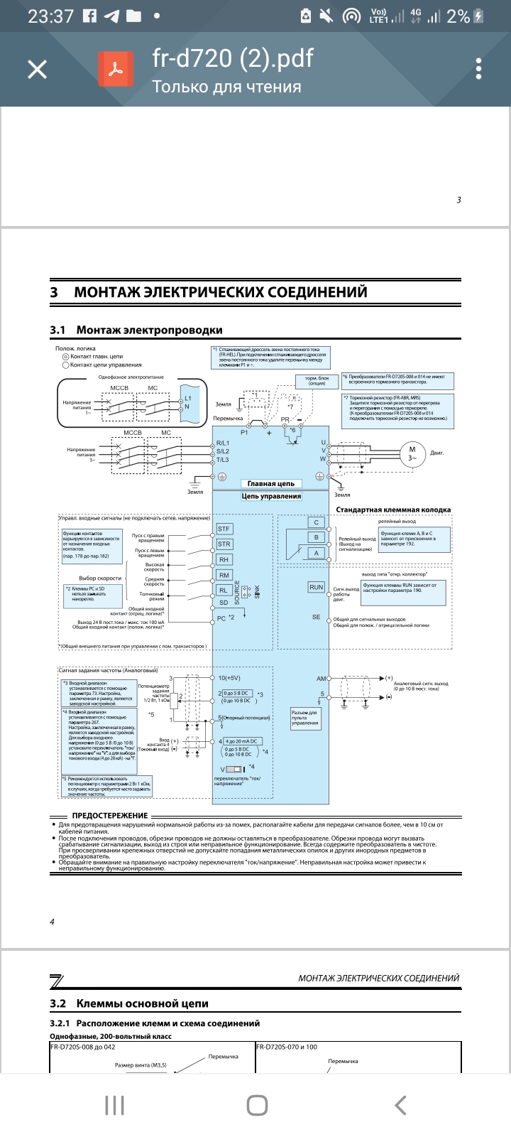

Какая вам информация от людей нужна? У вас нормальный частотник с нормальной документацией, а не дерьмо китайское. Читайте, настраивайте, подключайте.
http://dl.mitsubishielectric.com/dl/fa/ ... 66engg.pdf
Страница 84, все написано.

спасибо, я потихоньку читаю (страниц то много), потихоньку продвигаюсь и паралельно српашиваю - авось ответит какой то добрый человек

Вроде все настроил, единственное, что: при изменение скорости в mach3, при запущеном шпинделе - частотник отключает мотор
