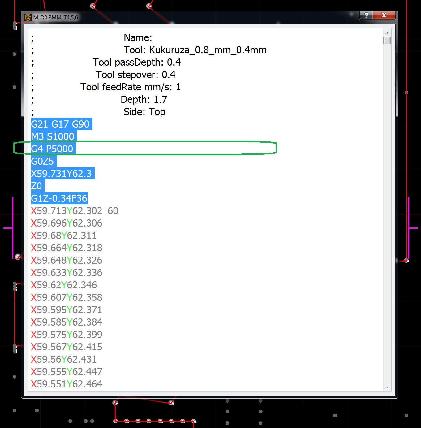

YuryV
Сообщения: 224
Зарегистрирован: 08 июл 2019, 23:34
Репутация: 44
Re: GGEasy (фрезеровка печатных плат на ЧПУ)
Сообщение YuryV »
yuranikspb писал(а): Высоту перемещения в настройках инструмента так и не добавили я так понимаю ?
Минимальные высоты:
- клиренс Z: 0 мм,
- начальное погружение Z: 0 мм,
- безопасная Z (используется два раза всего): 5 мм.
Максимальные - 100 мм.
yuranikspb писал(а): И также нет реза в несколько проходов ?
Он был всегда:
в Базе инструментов для каждого инструмента Параметры резания Глубина - это глубина одного прохода,
УП Профиль, Карман, Карман растровый Глубина - полная глубина погружения инструмента.
yuranikspb писал(а): Нет настройки времени раскрутки шпинделя ?
Всегда была возможность в Настройках добавлять в G-код любые команды пользователя, в том числе и эти:
например,
Задержка - копия.jpg (2332 просмотра) <a class='original' href='./download/file.php?id=201378&sid=8bd3c1070557401b71591680fbf6de03&mode=view' target=_blank>Загрузить оригинал (198.27 КБ)</a>
Задержка-1 - копия.jpg (2332 просмотра) <a class='original' href='./download/file.php?id=201379&sid=8bd3c1070557401b71591680fbf6de03&mode=view' target=_blank>Загрузить оригинал (264.12 КБ)</a>
