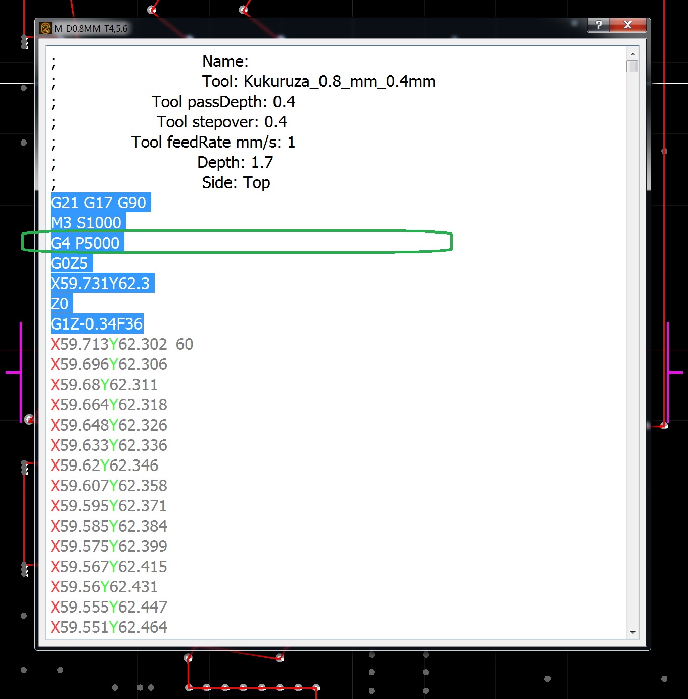

yuranikspb писал(а): ↑ Нет настройки времени раскрутки шпинделя ?
Всегда была возможность в Настройках добавлять в G-код любые команды пользователя, в том числе и эти:
например,
Задержка - копия.jpg (2630 просмотров) <a class='original' href='./download/file.php?id=201378&mode=view' target=_blank>Загрузить оригинал (198.27 КБ)</a>
Задержка-1 - копия.jpg (2630 просмотров) <a class='original' href='./download/file.php?id=201379&mode=view' target=_blank>Загрузить оригинал (264.12 КБ)</a>

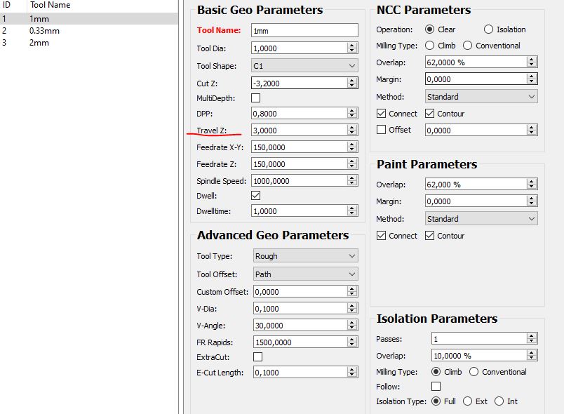

Сообщение yuranikspb »
YuryV писал(а): ↑28 янв 2022, 17:44
yuranikspb писал(а): ↑ Высоту перемещения в настройках инструмента так и не добавили я так понимаю ?
Минимальные высоты:
- клиренс Z: 0 мм,
- начальное погружение Z: 0 мм,
- безопасная Z (используется два раза всего): 5 мм.
Максимальные - 100 мм.
это в настройка G кода ?
тогда это не настройки инструмента. А хотелось бы в инструменте.
И тогда можно сохранять уп не настраивая каждый раз высоту пролёта для каждой Уп

kfmut писал(а): ↑28 янв 2022, 19:05
yuranikspb писал(а): ↑ А хотелось бы в инструменте.
А зачем её настраивать для каждой УП? Тут же Z=0 это всегда верхняя сторона платы, а не стол и не тиски как в универсальных CAM'ах. Привели бы пример использования.
гравер на высоте 0.2 мм перемещается ( есть карта высот) поставил бы эту высоту в настройка инструмента и забыл
Фреза для выреза перемещается на высоте 2мм ( так как не требуется много опусканий и подъёмов)
например так реализовано во flatcam
Снимок.JPG (2591 просмотр) <a class='original' href='./download/file.php?id=201380&mode=view' target=_blank>Загрузить оригинал (77.42 КБ)</a>

yuranikspb писал(а): ↑ гравер на высоте 0.2 мм перемещается ( есть карта высот) поставил бы эту высоту в настройка инструмента и забыл...
Как бы время врезания с 0.2мм это четверть секунды при ускорении 250мм/с^2 и подаче 50мм/мин, переход на ускоренных >1300мм/мин с 2мм до 0.2мм - 1/5 секунды. Чего тут экономить? Около 300 врезаний чтобы одна минута набежала при скромных параметрах движения :wik:
yuranikspb писал(а): ↑ например так реализовано во flatcam
Нынешний FlatCAM вряд ли является примером для подражания...так надругаться над исходником :evil:
а когда нужно изменить для конкретной программы, чтоб прижим объехать - лезть во все инструменты и проверять что там стоит?
Тут должна быть логика в настройках - на какой высоте переезжать к инструменту никакого отношения не имеет - только к заготовке и ее креплению на станке.

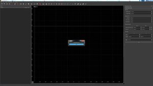

В багах появилась претензия на медленную работу с большими по размерам gerber. Приведён файл размером в 51 Mb.
GGEasy его у меня не открыла (по крайней мере за несколько минут).
bgr0e_1 - копия.jpg (2530 просмотров) <a class='original' href='./download/file.php?id=201411&mode=view' target=_blank>Загрузить оригинал (858.11 КБ)</a>
8-ми ядерный процессор, ОЗУ 32 ГБ. Далее интересно - FlatCam 8.994 не открыл в течение 26 мин, больше не стал ждать. Gerber Viewer 2.6a открыл довольно быстро, но хоть какие-то манипуляции делать с файлом практически невозможно - тормоза страшные. Файл, похоже, смастерили с помощью одинаковых 7 файлов...
bgr0e - копия.jpg (2530 просмотров) <a class='original' href='./download/file.php?id=201410&mode=view' target=_blank>Загрузить оригинал (1.23 МБ)</a>
Кто что думает по этому поводу. :)

В продолжение..
Не знаю, через сколько времени, но GGEasy открыла проект (обнаружил это дело через примерно 1.5 часа, открытие могло же случиться и гораздо раньше)...
bgr0e_2 - копия.jpg (2515 просмотров) <a class='original' href='./download/file.php?id=201417&mode=view' target=_blank>Загрузить оригинал (1.73 МБ)</a>
Там оказался только слой шелкографии.))
bgr0e_3 - копия.jpg (2515 просмотров) <a class='original' href='./download/file.php?id=201418&mode=view' target=_blank>Загрузить оригинал (1.66 МБ)</a>
Кстати, уже 2 часа прошло, а FlatCAM всё ещё пытается открыть эти мегабайты (экран пустой)...

FlatCam 8.994 уже больше 5 часов пытается открыть 52 Мб, пока безуспешно. GGEasy после открытия в принципе шустро масштабирует и перемещает изображение в окне просмотра. Gerber Viewer открывает секунд за 20, но даже простое масштабирование затягивается секунд на 8...

У меня эта дичь открывается за 180 секунд на ЦП
AMD Ryzen 5 5600H with Radeon Graphics
Базовая скорость: 3,30 ГГц
Сокетов: 1
Ядра: 6
Логических процессоров: 12
Виртуализация: Включено
Кэш L1: 384 КБ
Кэш L2: 3,0 МБ
Кэш L3: 16,0 МБ
Можно как бенчмарк однопоточной производительности использовать.

X-Ray писал(а): ↑ У меня эта дичь открывается за 180 секунд на ЦП
Тогда и я уточню. Поставил приоритет GGEasy высокий. И эти 52 Мб открылись за 260 сек.
Процессор AMD FX(tm)-8320 3.5 GHz 8 ядер.
Объем кэш-памяти первого уровня 384 КБ.
Объем кэш-памяти второго уровня 8 MB.
Объем кэш-памяти третьего уровня 8 MB.
Под процесс ушло памяти 2 173 596 КБ.
Графическая карта самая простая GeForce GT 710.
Более медленная работа, скорее всего, связана и с быстродействием устаревшей DDR3 тоже.
Присвоил всем девяти процессам FlatCAM-а высокий приоритет - за 720 сек файл не открылся, дольше проверять не стал.
