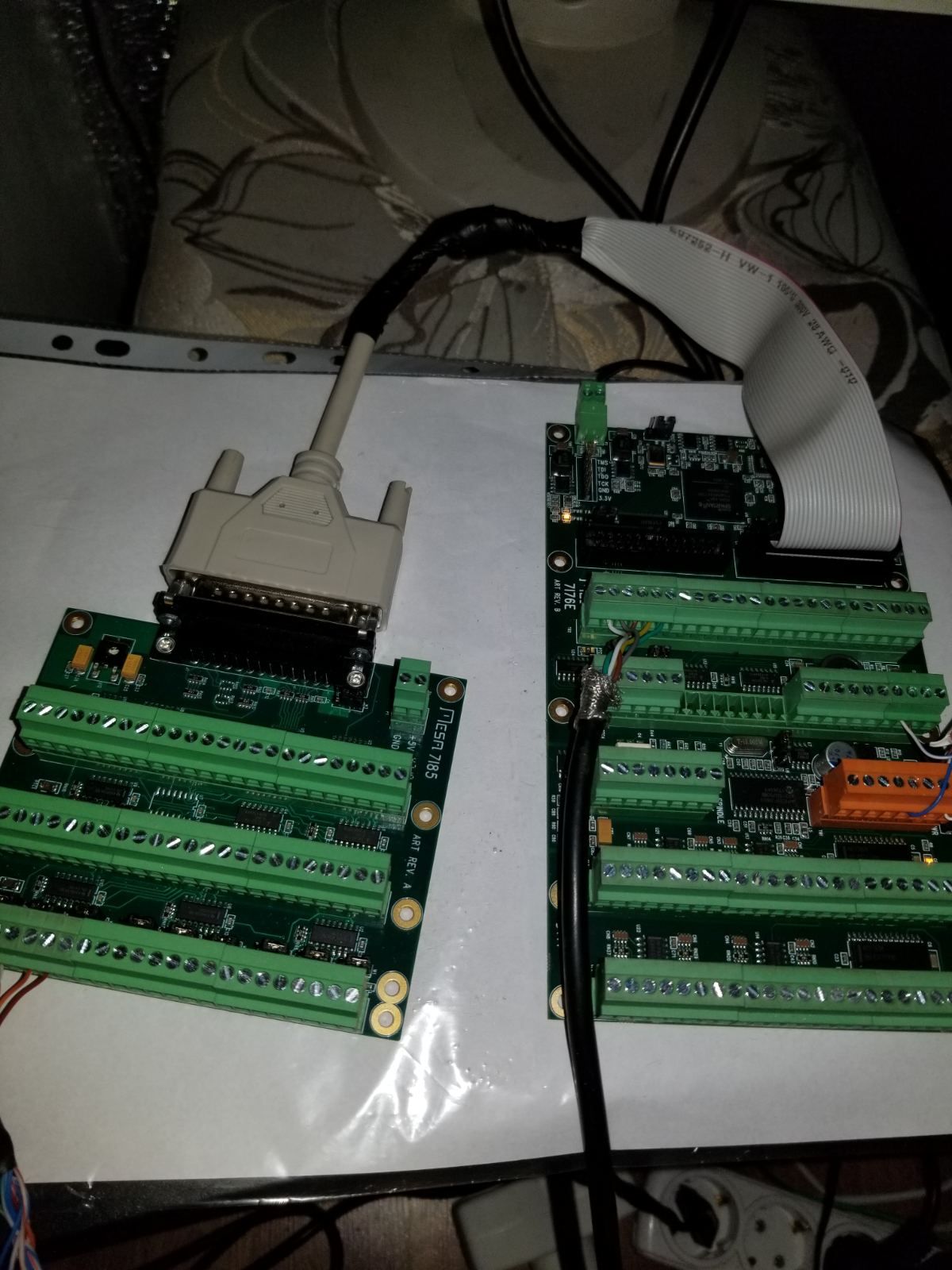

Ребята и девчата, всем привет! Хочу настроить платы Mesa 7i76E + 7I85 чтоб работал по линейкам, все перечитал, получилось настроить 5 энокд., на этом мои успехи закончились. В Pncconf Wizard нет выбора платы 7I85, или все ручками прописывать?
Готов заплатить за помощь! Спасибо заранее!

papapapaha писал(а): ↑ Хочу настроить платы Mesa 7i76E + 7I85 чтоб работал по линейкам, все перечитал, получилось настроить 5 энокд., на этом мои успехи закончились. В Pncconf Wizard нет выбора платы 7I85, или все ручками прописывать?

Я взял кабель от принтера и шлейф, обрезал и спаял. Распиновка там простая, первый к первому и т.д. цифры подписаны там мелким шрифтом.
изображение_viber_2022-02-11_21-06-17-262.jpg (5473 просмотра) <a class='original' href='./download/file.php?id=201710&mode=view' target=_blank>Загрузить оригинал (213.79 КБ)</a>

Да к чему это - паять... Сверху на фото разъем под обжимку. Тиски, шлейф, 2 минуты и готово.
