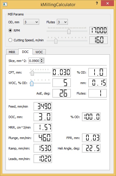

Сообщение KoT_6JIeByH »
Господа, добрый вечер, керамической фрезы всем в шпиндель и водопады сож вашим деталям!
Подскажите чайнику с маслянным туманом такой вопрос:
точил я детальки из латуни китайской кукурузной фрезой 3мм диаметром, какие-то с маслянным туманом, какие-то без, шпиндель у меня обычный ГДЗ 2.2квт, следовательно обороты около 17к (на ПЧ 300 на циферблате было из 400), подача не помню, но что-то около 150 съем по полмиллиметра.
Детали ровные, размеры ок, НО качество стенки просто вырвиглаза:
Думаю, ну ок, кукурузная фреза такая кукурузная, взял "нормальную" фрезу, повторил упражнение, с сож и без, с послойной траекторией и с аймашинингом (всем "бортом" фрезы режет), однако результат по качеству стенки не особо изменился(финишные проходы добавлял, снимая последнюю десятку), обороты как до максимума повышал, так и скидывал до того, что казалось шпиндель чихнет и остановится...
Я понимаю, что я упускаю какую-то очевидную деталь, но не подскажите ли, пожалуйста, какую? как сделать лучше стенку(к "полу" детали у меня претензий нет)?

Сообщение kfmut »
KoT_6JIeByH писал(а): ↑ как сделать лучше стенку
На 3-ей фотке вертикальная полоса похожа на след врезания в заготовку, затягивает фрезу в заготовку при фрезеровании против подачи, посмотреть подачу врезания/уменьшить глубину фрезерования, 4-ая фотка - плохое стружкоудаление, стружку несколько раз перерезает фреза, как минимум сменить направление на по подаче(climb) и разобраться с самой подачей, финишный проход в "десятку" явно в район 3-4м/мин должен смотреть для 3-х зубой фрезы(глубина фрезерования "от балды", 4 кубика в минуту фреза "тройка" возможно не сдюжит):
Screen-2022-02-02_00-26-05.jpg (1804 просмотра) <a class='original' href='./download/file.php?id=201472&mode=view' target=_blank>Загрузить оригинал (66.59 КБ)</a>
Screen-2022-02-02_00-25-27.jpg (1804 просмотра) <a class='original' href='./download/file.php?id=201473&mode=view' target=_blank>Загрузить оригинал (66.9 КБ)</a>
ЗЫ и да выбор фрез странный
Kost_irk писал(а): ↑02 фев 2022, 00:18
KoT_6JIeByH писал(а): ↑ Подскажите чайнику с маслянным туманом в голове
Ну, это, в принципе, и имелось ввиду - можно было и не упоминать:)
Kost_irk писал(а): ↑02 фев 2022, 00:18 А что вы хотели от обдирочной фрезы? Ну и кукурузой металл тоже так себе занятие.
Моя логика была проста - даже маленькое пятно контакта проходя много раз по одному и тому же месту с небольшим смещением таки должно его заполировать, да, я ожидал не зеркала, но не до такого. Так же у кукурузы режущая поверхность врезапно 25мм при диаметре 3, таких же винтовых фрез помнится я так просто не нашел на али.
Kost_irk писал(а): ↑02 фев 2022, 00:18 Подача 150 чего?
миллиметров в минуту, вестимо.
Kost_irk писал(а): ↑02 фев 2022, 00:18 В общем, возьмите нормальную фрезу по алюминию без покрытия, не обдирочную, рекомендую что-нибудь типа zcc al-3e, сдерите лишнее аймашем и чистовой проход 0.1 с подачей 1000мм/мин, обороты от размера фрезы 12-18.
Почему без покрытия? Подскажие, пожалуйста, вам часом не попадалась тема с описанием(не смог найти, может не так искал), какая фреза куда и для чего? я, как выяснилос, похоже совсем не представляю отличия за исключением совсем очевидного типа т-пазов и шарообразных.

Спасибо, четко и по делу! Вторая аналогия вообще прекрасна.
Правильно ли я понимаю, что вот эта вот фреза должна решить мои душевные боли? Однако, она с покрытием. (двухзаходная 2мм диаметром)
