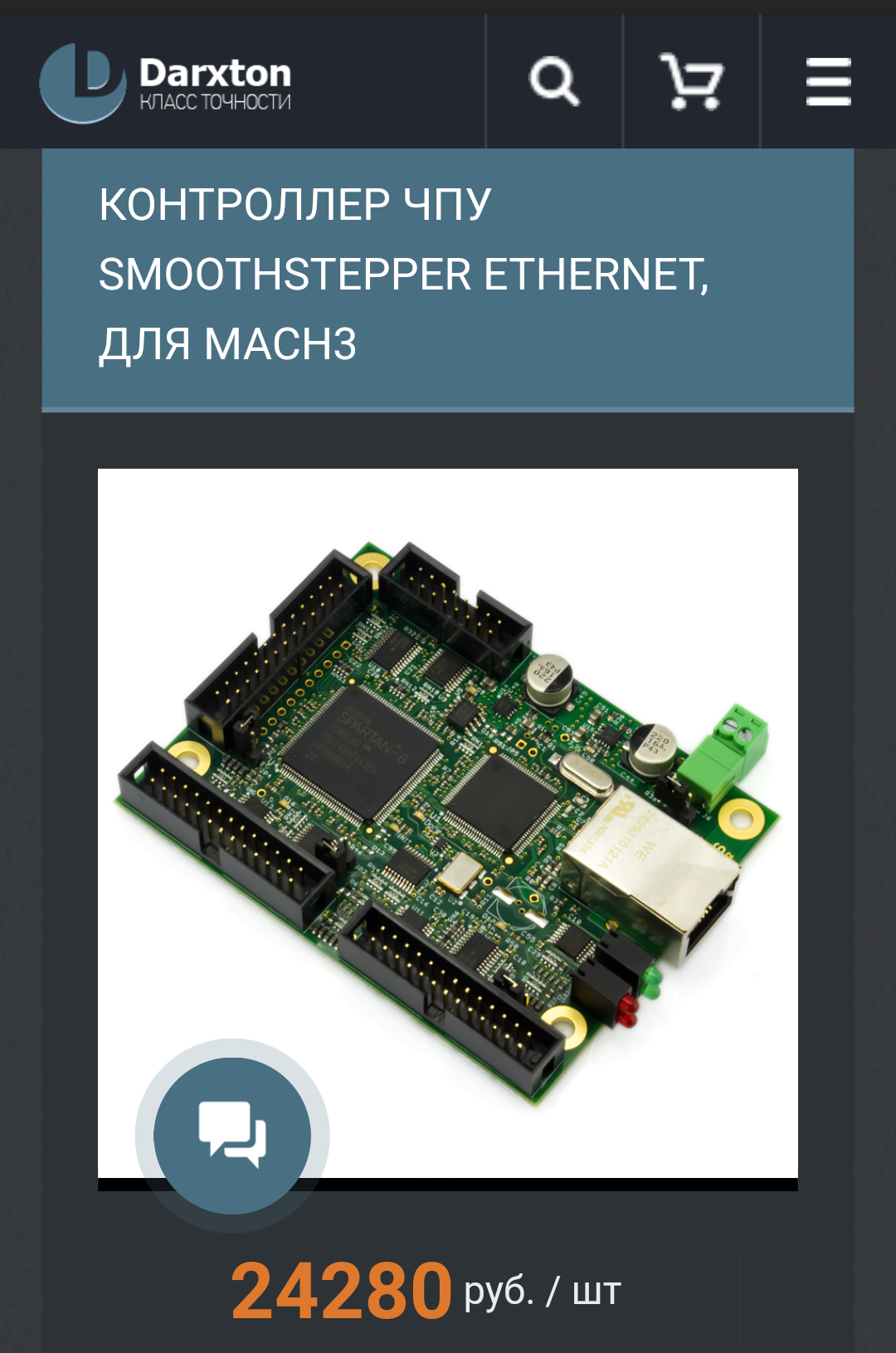

Cvazist писал(а): ↑ Возможно китайцы что то и подправили.
Китайцы не при чем. Они smoothstepper вобще не делают.

Enot_1 писал(а): ↑05 дек 2021, 22:53 Китайцы не при чем. Они smoothstepper вобще не делают.
Заплатить 24 300 руб за переходник smoothstepper для работы с мач3 через эзернет порт... Ну у богатых свои привычки.

Cvazist писал(а): ↑ переходник smoothstepper
О каком переходнике идёт речь? Стоит узнать что такое smoothstepper.
Вы говорили, что лишь Lpt порт обеспечивает нормальную работу - это далеко не так.
Имел опыт на одном и том же "железе" пускать станок напрямую через Lpt и через ess, разница огромна.

Enot_1 писал(а): ↑ через ess
Не знают тут ничего слаще красной платы с али.
Cvazist писал(а): ↑ Заплатить 24 300 руб за переходник smoothstepper
Он стоит 180 баксов. Что в два раза меньше ваших буйных фантазий...и он стоит каждого потраченного на него цента! Ну и это не переходник, а аппаратный контроллер. И опять же, если работат, это одно, а секс на рабочем месте - это другое...некоторым нравится.
