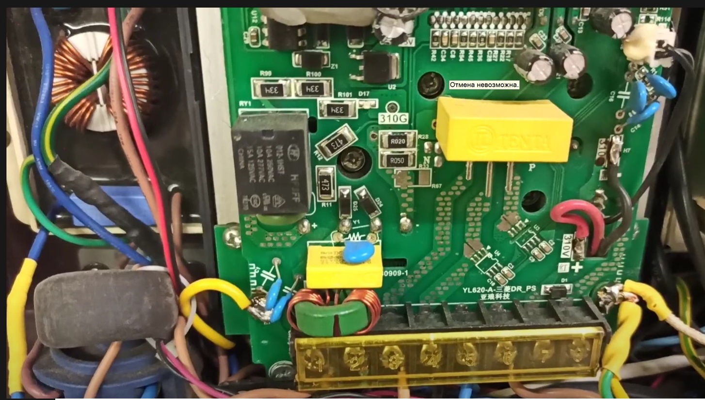

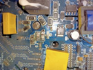

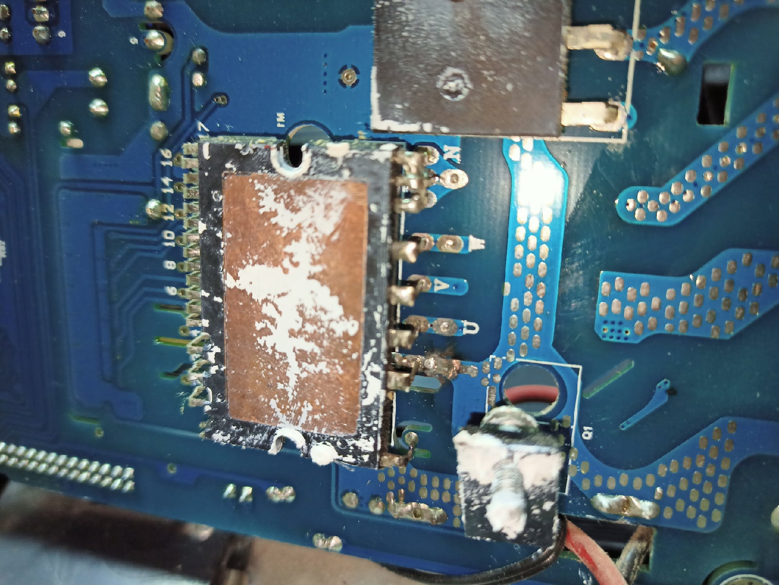

Всем доброго времени.
Сегодня вышел из строя частотник был хлопок, разобрал и видел что сгорело, но даташит или схему не найти.
Может у кого есть фотографии этих резисторов?
В интернете нашел что R28- R020, R33- R050.
7hLvpVxQl9E.jpg (2413 просмотров) <a class='original' href='./download/file.php?id=200532&mode=view' target=_blank>Загрузить оригинал (567 КБ)</a>
szjJTmuJB2I.jpg (2413 просмотров) <a class='original' href='./download/file.php?id=200533&mode=view' target=_blank>Загрузить оригинал (503.18 КБ)</a>
MeCnIM-9vtk.jpg (2411 просмотров) <a class='original' href='./download/file.php?id=200534&mode=view' target=_blank>Загрузить оригинал (328.59 КБ)</a>

ksawer писал(а): ↑ R28- R020, R33- R050.
на вид там действительно шунты, и если горят они, то скорей всего транзисторная сборка тоже сгорела, как и почти вся силовая часть и токовые усилители тоже

Сообщение ksawer »
Cujo писал(а): ↑19 дек 2021, 21:41
в инете нашел что так же пшыкнул только там 1.5квт
В общем заменил сборку. резистор собрал из двух токоизмерительных 1Вт резисторов 0.1 Ом в параллель. Всё работает. Долго, стабильно под нагрузкой 1.5кВт.
Может мне так не повезло и сборка с завода была с браком.

Да там и дорожка сгорела (2 фото),...сборка тоже в утиль...
