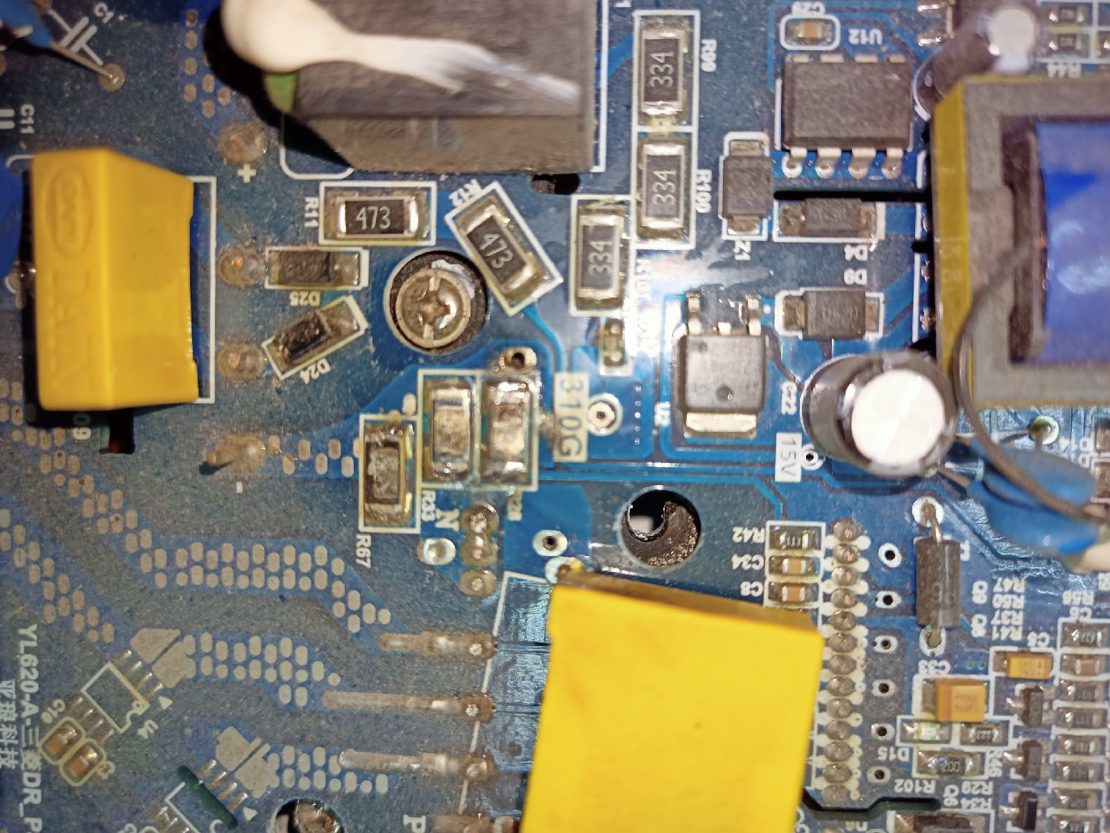

Всем доброго времени.
Сегодня вышел из строя частотник был хлопок, разобрал и видел что сгорело, но даташит или схему не найти.
Может у кого есть фотографии этих резисторов?
В интернете нашел что R28- R020, R33- R050.
7hLvpVxQl9E.jpg (2426 просмотров) <a class='original' href='./download/file.php?id=200532&mode=view' target=_blank>Загрузить оригинал (567 КБ)</a>
szjJTmuJB2I.jpg (2426 просмотров) <a class='original' href='./download/file.php?id=200533&mode=view' target=_blank>Загрузить оригинал (503.18 КБ)</a>
MeCnIM-9vtk.jpg (2424 просмотра) <a class='original' href='./download/file.php?id=200534&mode=view' target=_blank>Загрузить оригинал (328.59 КБ)</a>

ksawer писал(а): ↑ R28- R020, R33- R050.
на вид там действительно шунты, и если горят они, то скорей всего транзисторная сборка тоже сгорела, как и почти вся силовая часть и токовые усилители тоже
в инете нашел что так же пшыкнул только там 1.5квт
В общем заменил сборку. резистор собрал из двух токоизмерительных 1Вт резисторов 0.1 Ом в параллель. Всё работает. Долго, стабильно под нагрузкой 1.5кВт.
Может мне так не повезло и сборка с завода была с браком.

PS. В общем проверьте резисторы которые сгорели и подключены к GND, если сопротивление на них меньше 0.2 Ом, меняйте их и сборку транзисторов. Остальные резисторы не должны быть в обрыве. И перекрестившись 3 раза можно пробовать включать.

Да там и дорожка сгорела (2 фото),...сборка тоже в утиль...
