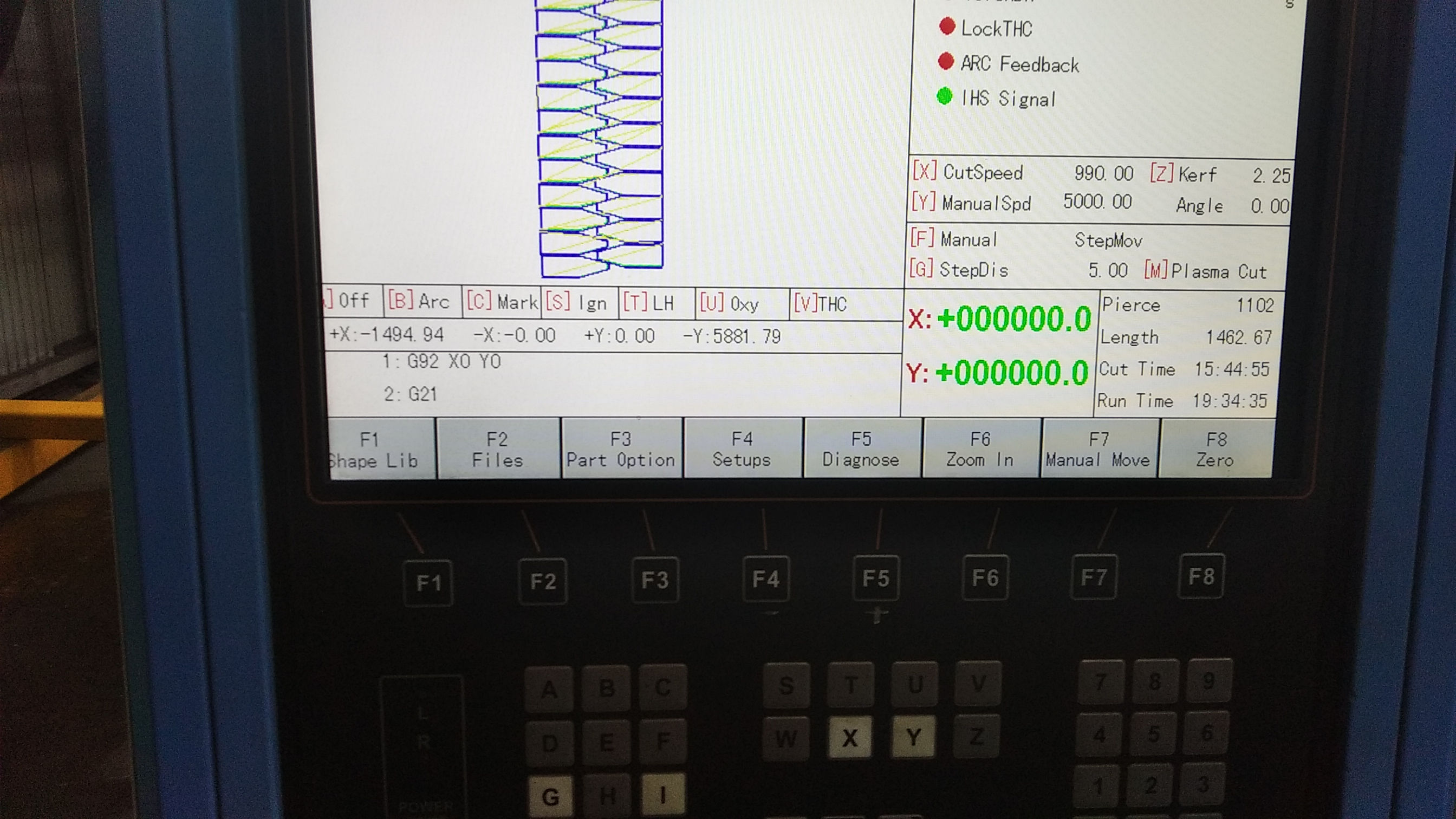

Добрый день.
Вопрос возник по китайскому контроллеру F 2500B , по сути почти все семейство F 2000 однотипно.
У нас он катает нонейм стойку от братьев из поднебесной с двумя плазматронами от Гипертерм , прикрученными к блокам от Термал динамикс 300хт. Установка для плазменной резки металла .
Теперь о проблеме.
Проблема в функции - угловая скорость - corner speed
Этот параметр отвечает за снижение скорости перемещения в углах , внутренних и внешних , дабы избежать рывков при перемещении станка и соответственно к улучшению качества заготовок .
Одновременно со снижением скорости в углах отключается контроль высоты , дабы плазматрон не нырнул в заготовку.
Так вот , эта самая опция , ведет себя как девка на сносях . Допустим режем детали , одинаковые
400 на 200 , скорость 4000 м/мин.
По идее в углах деталей , должна снизиться скорость , фиг вам. На каждом углу хочу включу , а хочу не включу... Пытался понять систему этого сбоя , нифига... Все рандомно.
Пошел на соседнюю продольную МТР Комета , ее модернизировали подобным F2100 контроллером для фигурной резки , установил туже программу что и на F2500 , выставил те же параметры , блин , все работает , все нормально...
Как бы так... Возможно , кто то сталкивался с подобной проблемой , и смог ее решить. Буду рад любому совету .

Наконец то вышел на работу, и подсунул через биос обновление в контроллер , загрузка , перезапуск.
Все встало нормально.
Единственное отличие от старой версии , это в настройках системы исчезли два параметра , это скорость при малой дуге и размер малой дуги.
По сути этот параметр высчитывается по формуле и подставляется автоматом .
Но... Самое главное , теперь на углах деталей контроллер скидывает скорость и никаких рывков , что и требовалось.

Добавлю еще информации , в этом обновлении добавлены еще доп.функции которые назначены на клавиши верхнего ряда , за что они отвечают пока не разбирался , работа мешает ...
