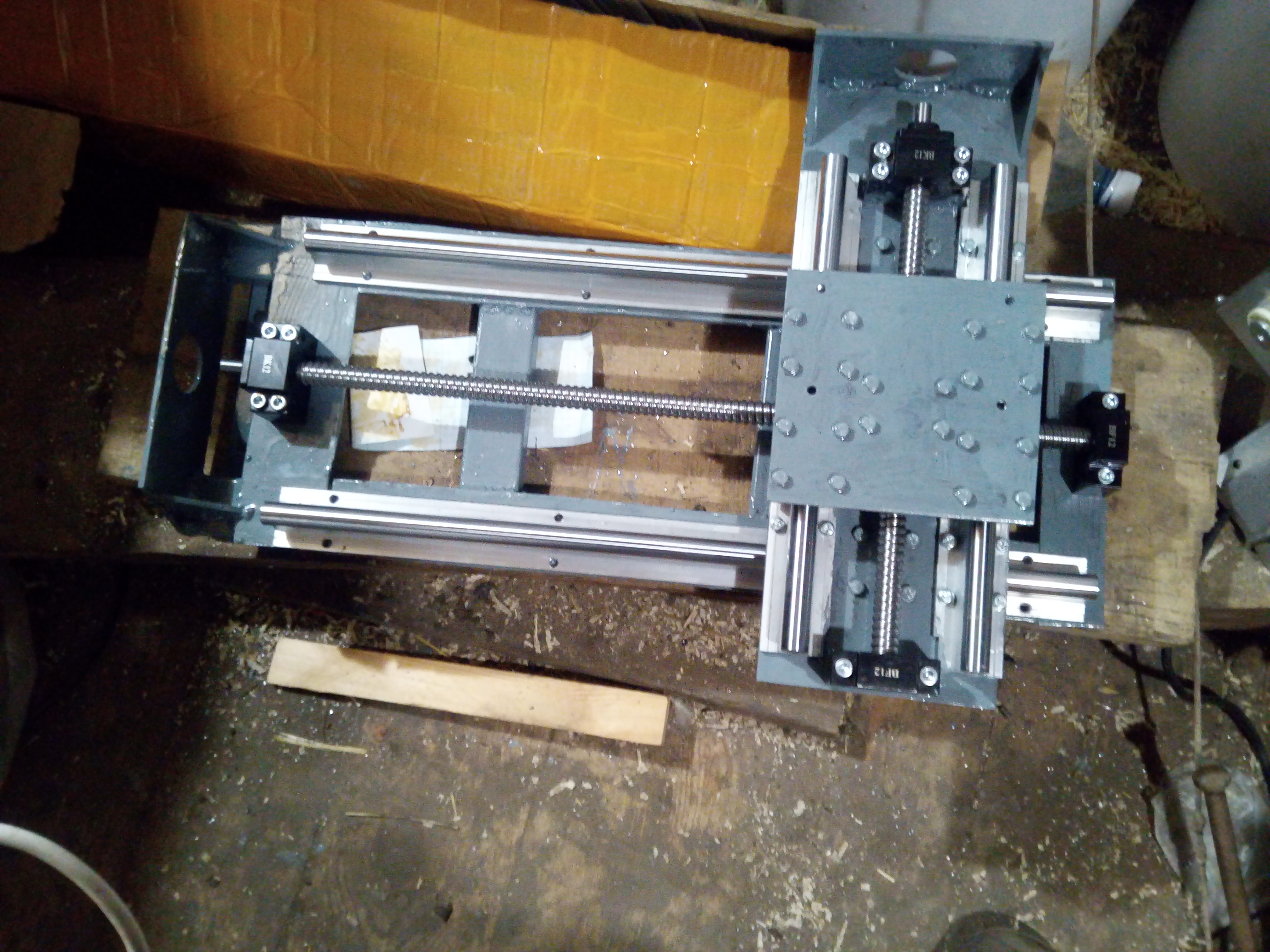

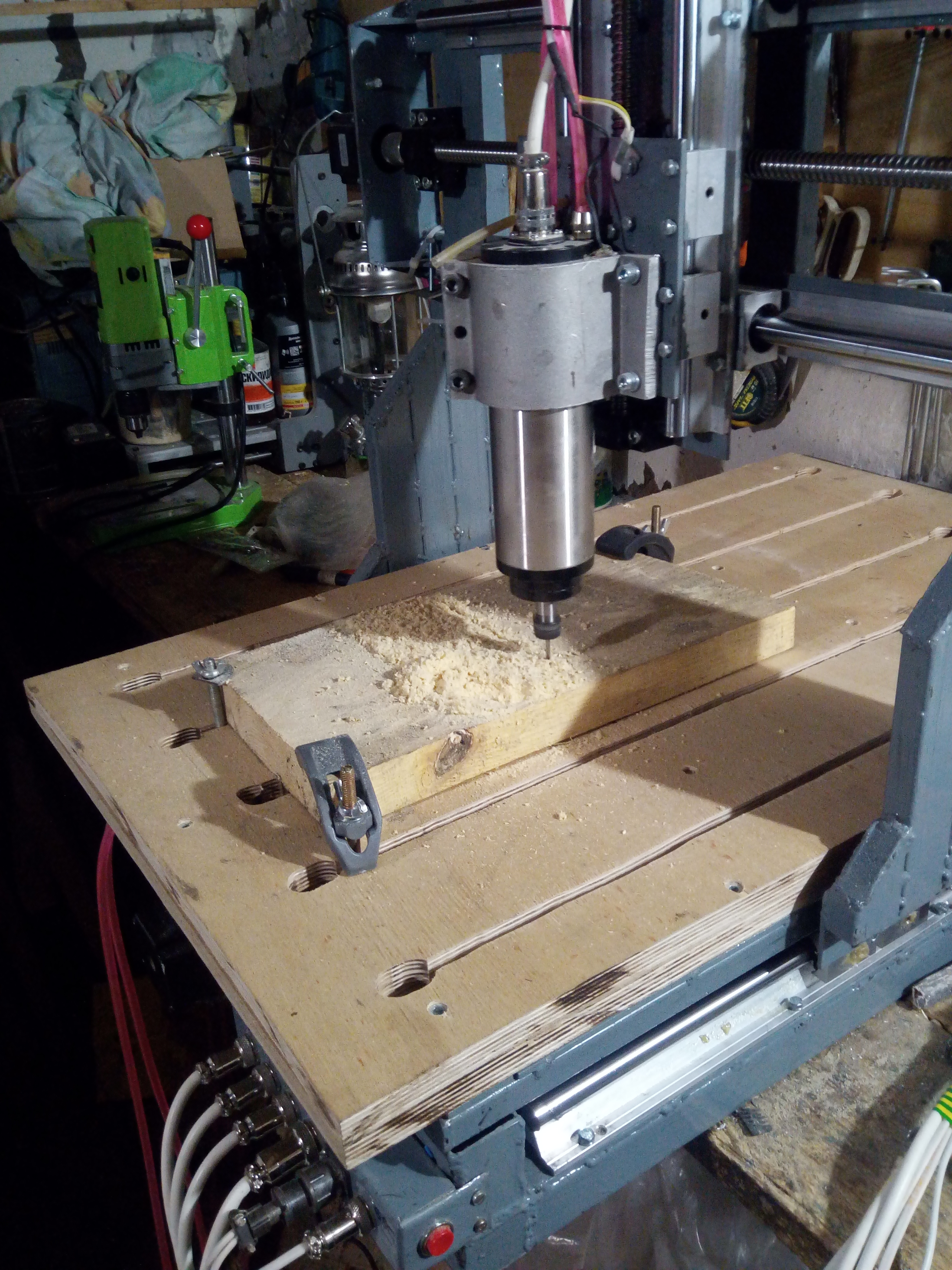

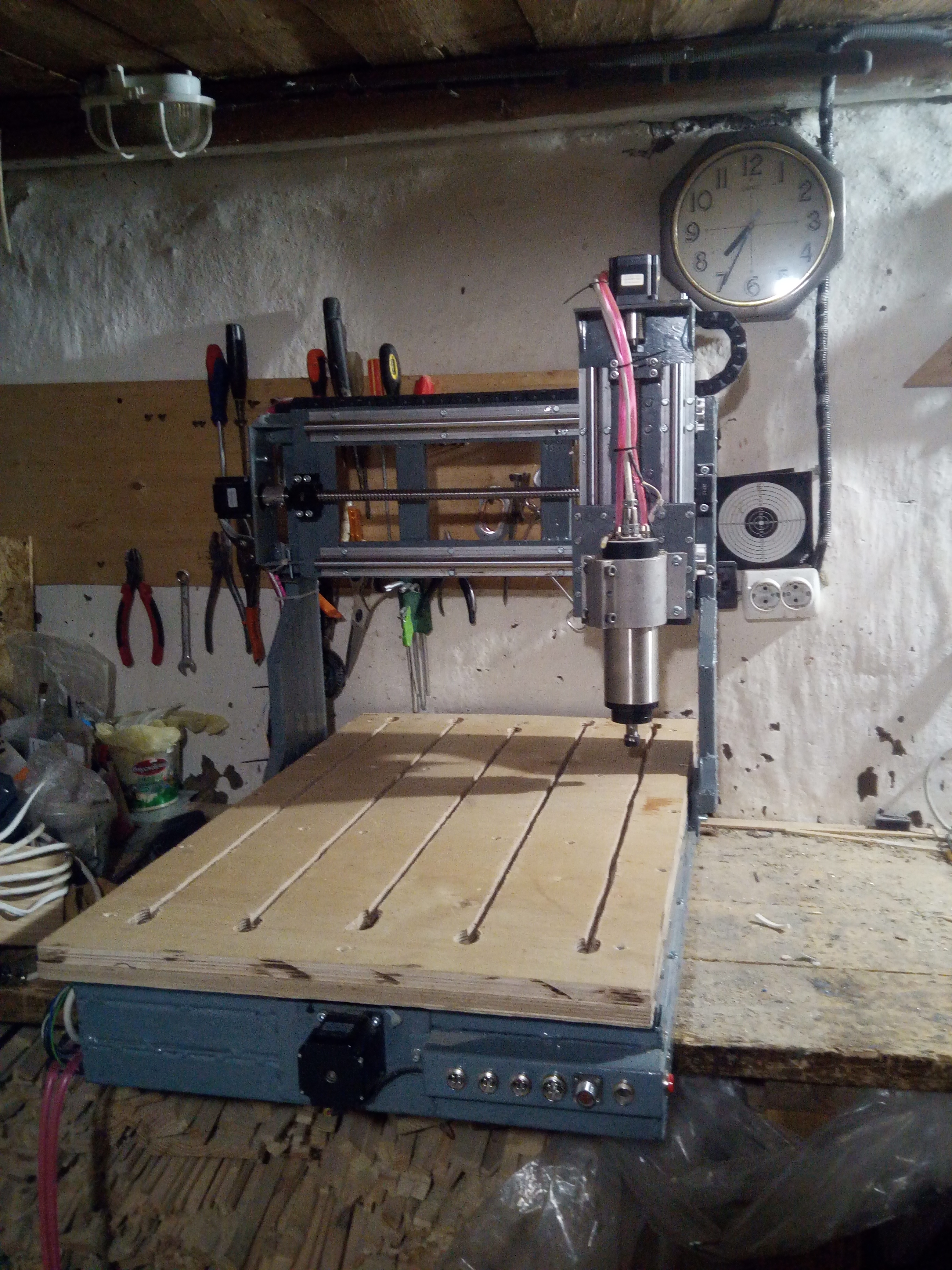

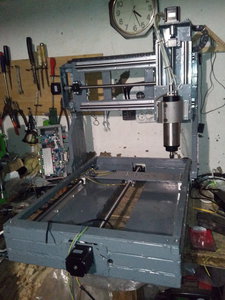

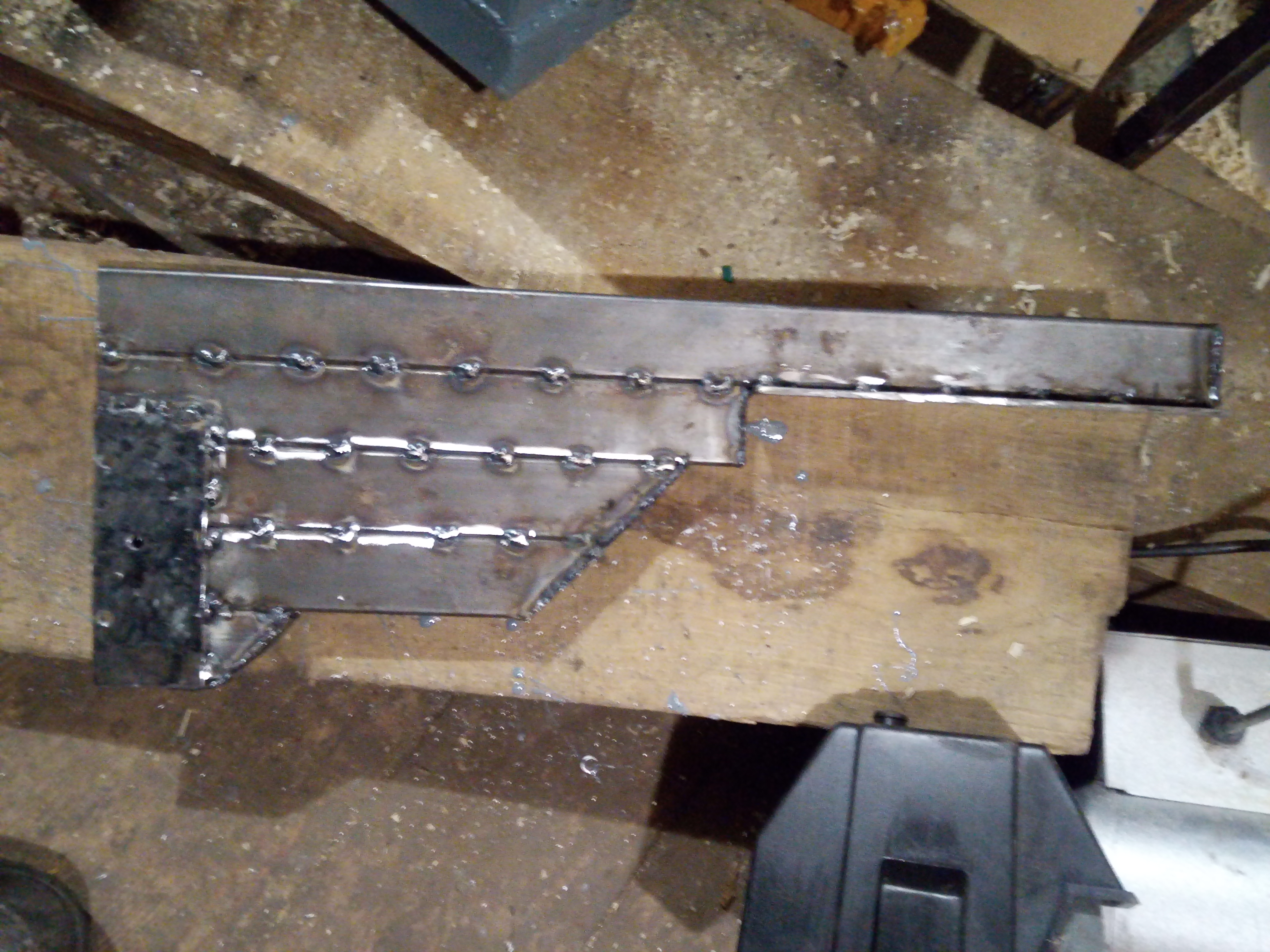

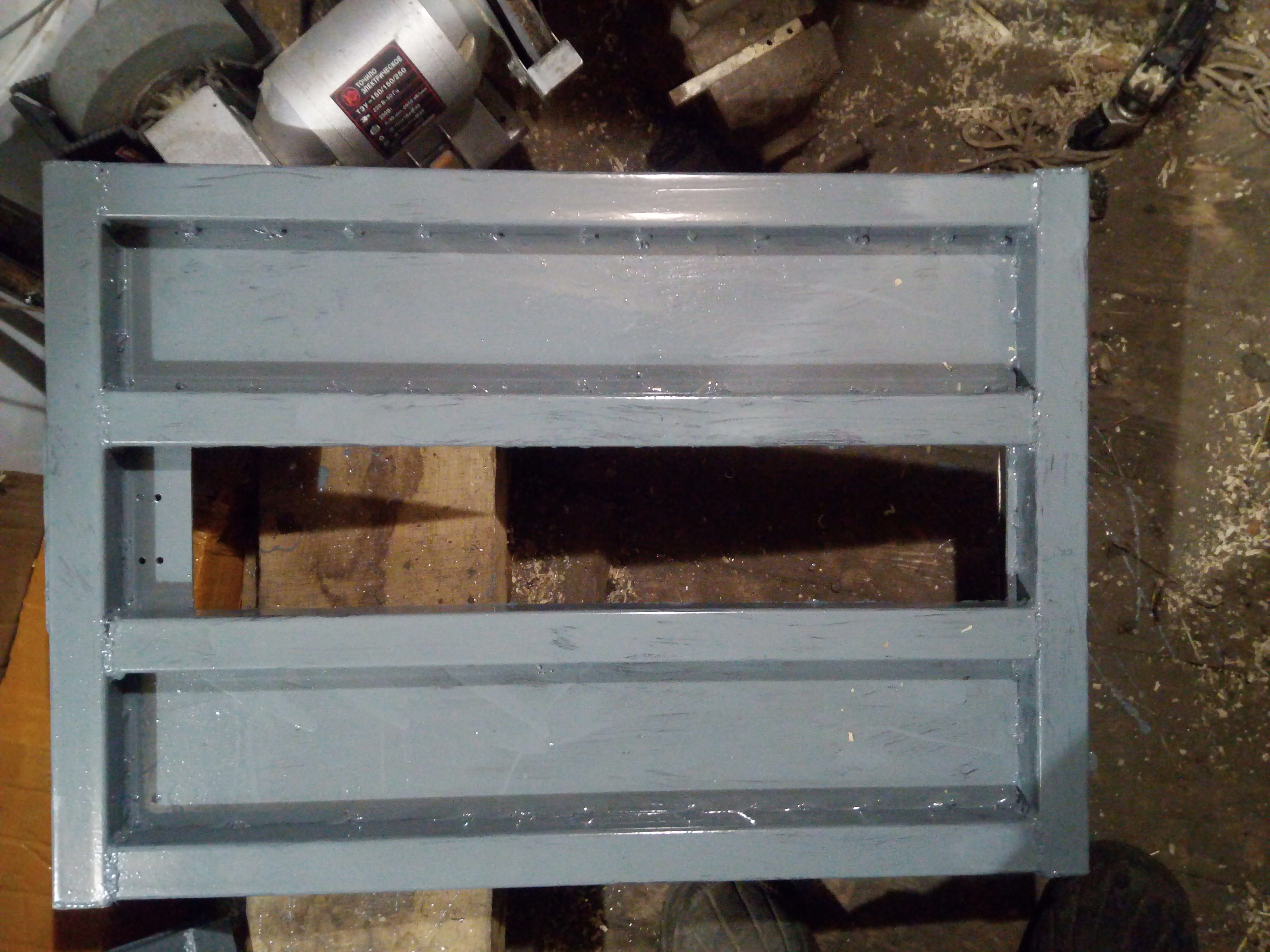

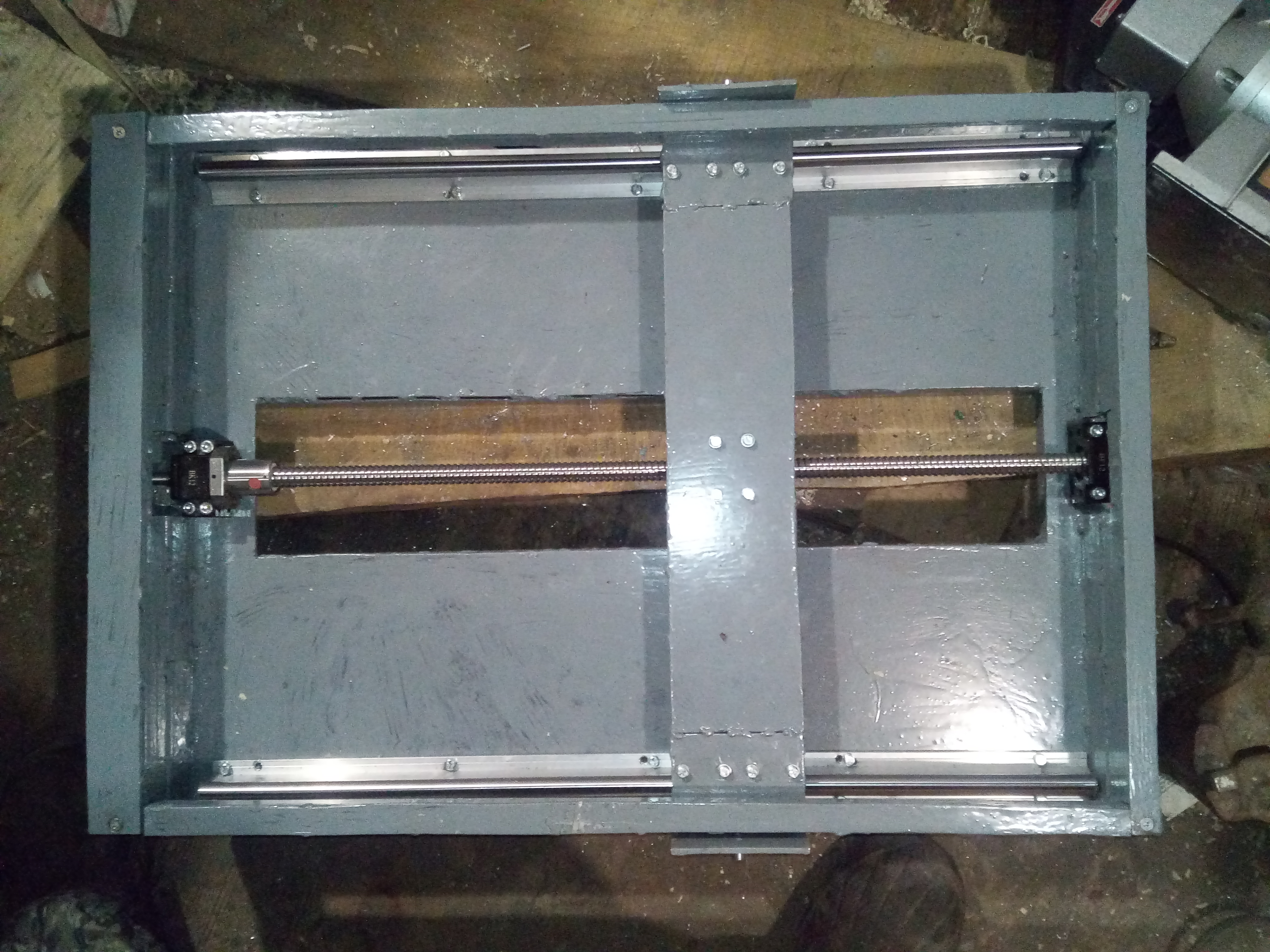

Это моя первая проба пера (сварки/болгарки/кувалды и т.д.).
Сварная конструкция из профиля 40х40х2.0, 40х20х2.0, 20х20х2.0, стального листа 8мм и 4мм. ШВП SFU1605, направляющие и подшипники SBR16. Шпиндель с ВО 1,5 кВт. Весит порядка 100 кг. Начал резать/варить/собирать и т.д. в середине октября, запустил в работу на днях. Итого 3 месяца в неинтенсивном режиме.
Рабочее поле: 400х600
Обрабатываемые материалы: делался для дерева.
Фото станка:
Начал с осей Z и X (5999 просмотров) <a class='original' href='./download/file.php?id=175418&mode=view' target=_blank>Загрузить оригинал (3.28 МБ)</a>
Начал с осей Z и X
Основание после сварки и покраски (5999 просмотров) <a class='original' href='./download/file.php?id=175421&mode=view' target=_blank>Загрузить оригинал (3.01 МБ)</a>
Одна из ножек портала в процессе изготовления (5999 просмотров) <a class='original' href='./download/file.php?id=175423&mode=view' target=_blank>Загрузить оригинал (3.18 МБ)</a>
Основание, вид сверху (5999 просмотров) <a class='original' href='./download/file.php?id=175425&mode=view' target=_blank>Загрузить оригинал (3.3 МБ)</a>

Что пробовал:
Пробовал резать по дереву, режет нормально, симптомов, говорящих о хлипкости конструкции не замечено.

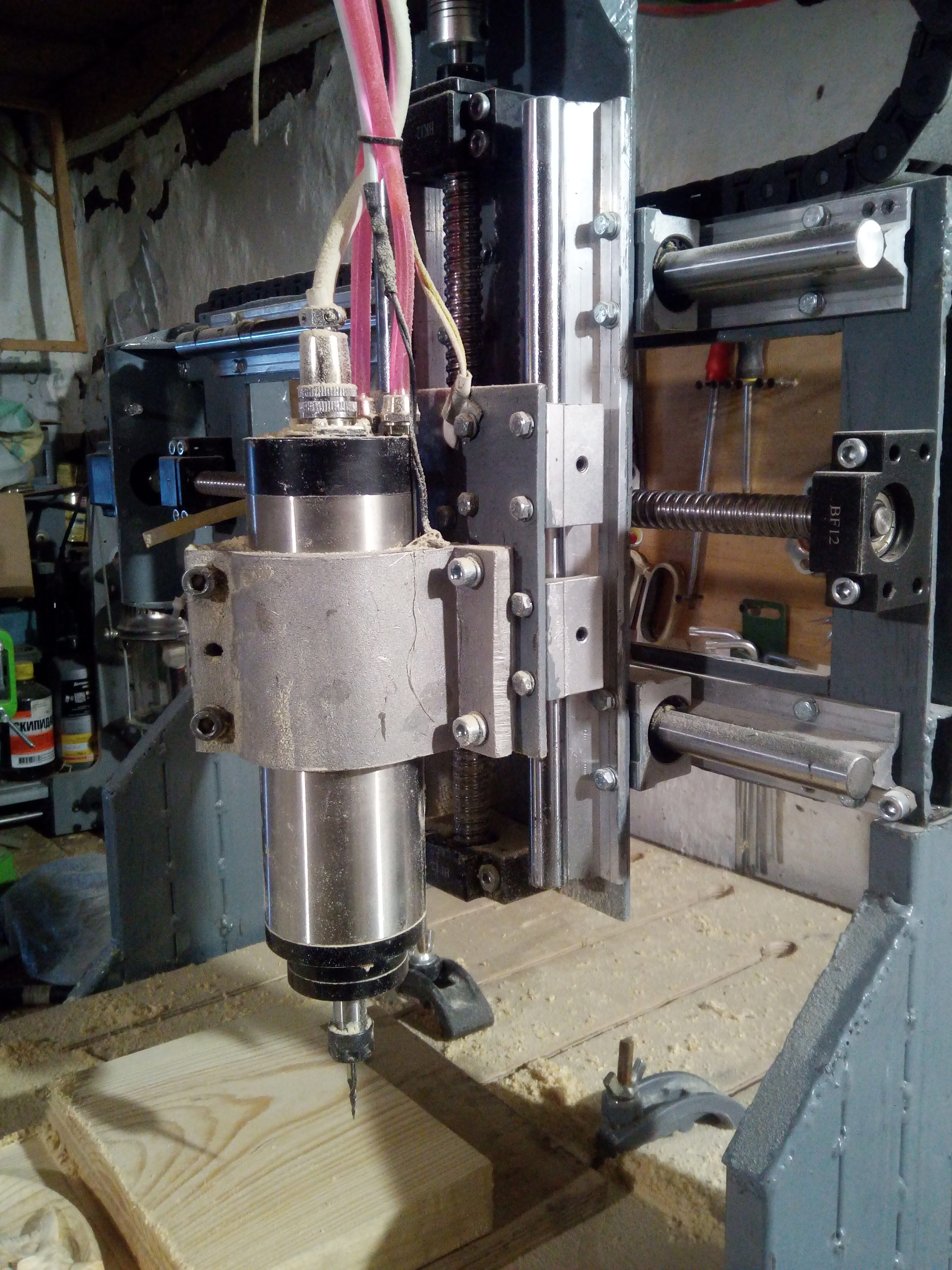

Очень даже не плохо для первого раза работы с металлом. В будущем, вместо кучки сваренных труб, лучше использовать рамку из швеллера или из профильных труб шириной >100 мм + диагонали. В идеале, закрыть листом верхнюю и нижнюю плоскость. В качестве портала тоже лучше использовать профильную трубу, например, 150*100. Квадратная лучше на кручение. Это если настольный станок.
Сообщения: 2098
Re: Железный станок по дереву 400х600
Шпиндель пока не поздно поставьте как положено. Крепление примерно посередине. Иначе подшипники могут помереть довольно быстро (как повезет). Лучше подложите побольше на стол. Например стальную плиту 20-30мм толщиной.

nevkon писал(а):Шпиндель пока не поздно поставьте как положено. Крепление примерно посередине. Иначе подшипники могут помереть довольно быстро (как повезет). Лучше подложите побольше на стол. Например стальную плиту 20-30мм толщиной.
Согласен, тоже пришел к такому выводу, предприму ряд мер, благо есть некоторые резервы.
IMG_20200123_131519.jpg (5834 просмотра) <a class='original' href='./download/file.php?id=175485&mode=view' target=_blank>Загрузить оригинал (4.21 МБ)</a>
На 3,5 см удалось поднять.

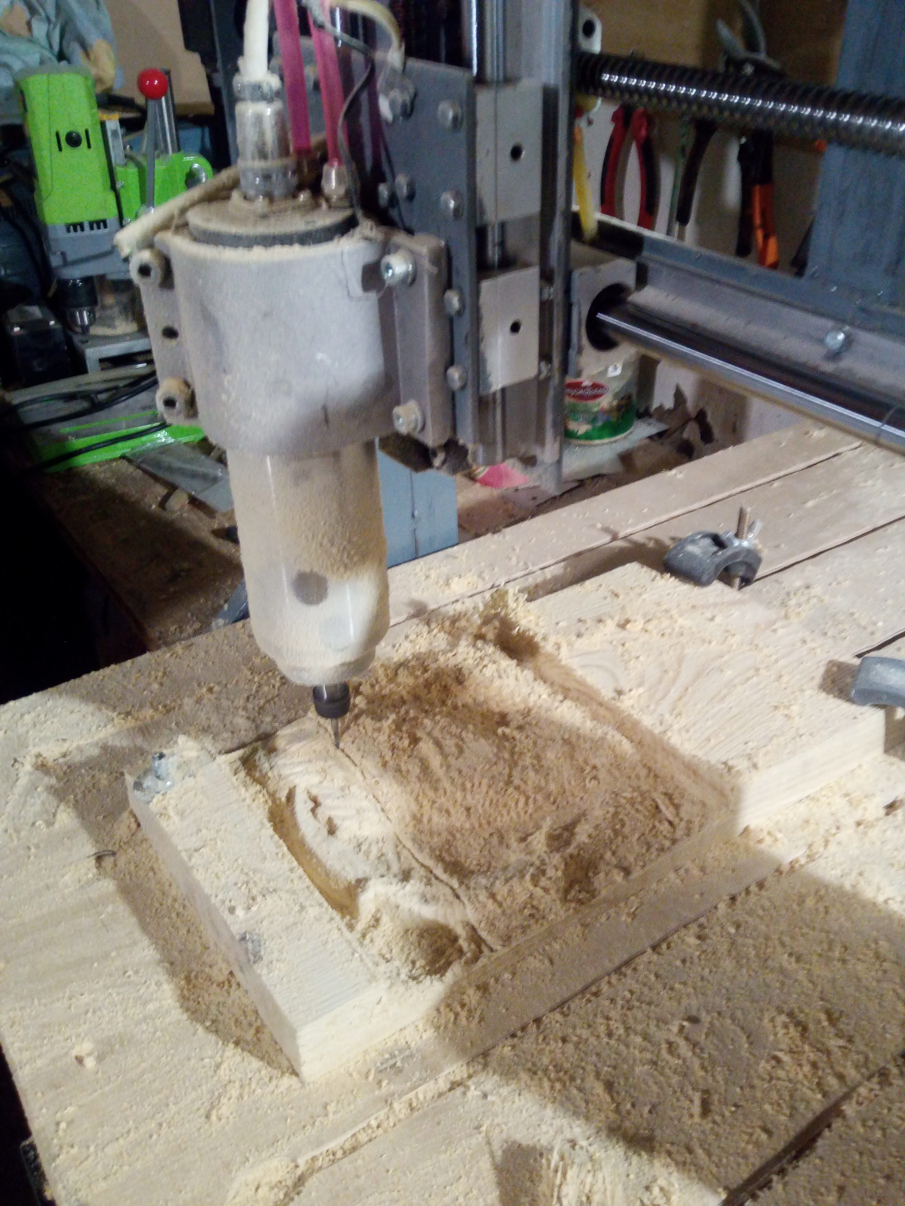

Вот вчера вырезал модель, на пробу из сосны, фреза 0.5, скорость 1000. Ноль никуда не ушел. Скорость наверное можно увеличить, но это предмет исследования.

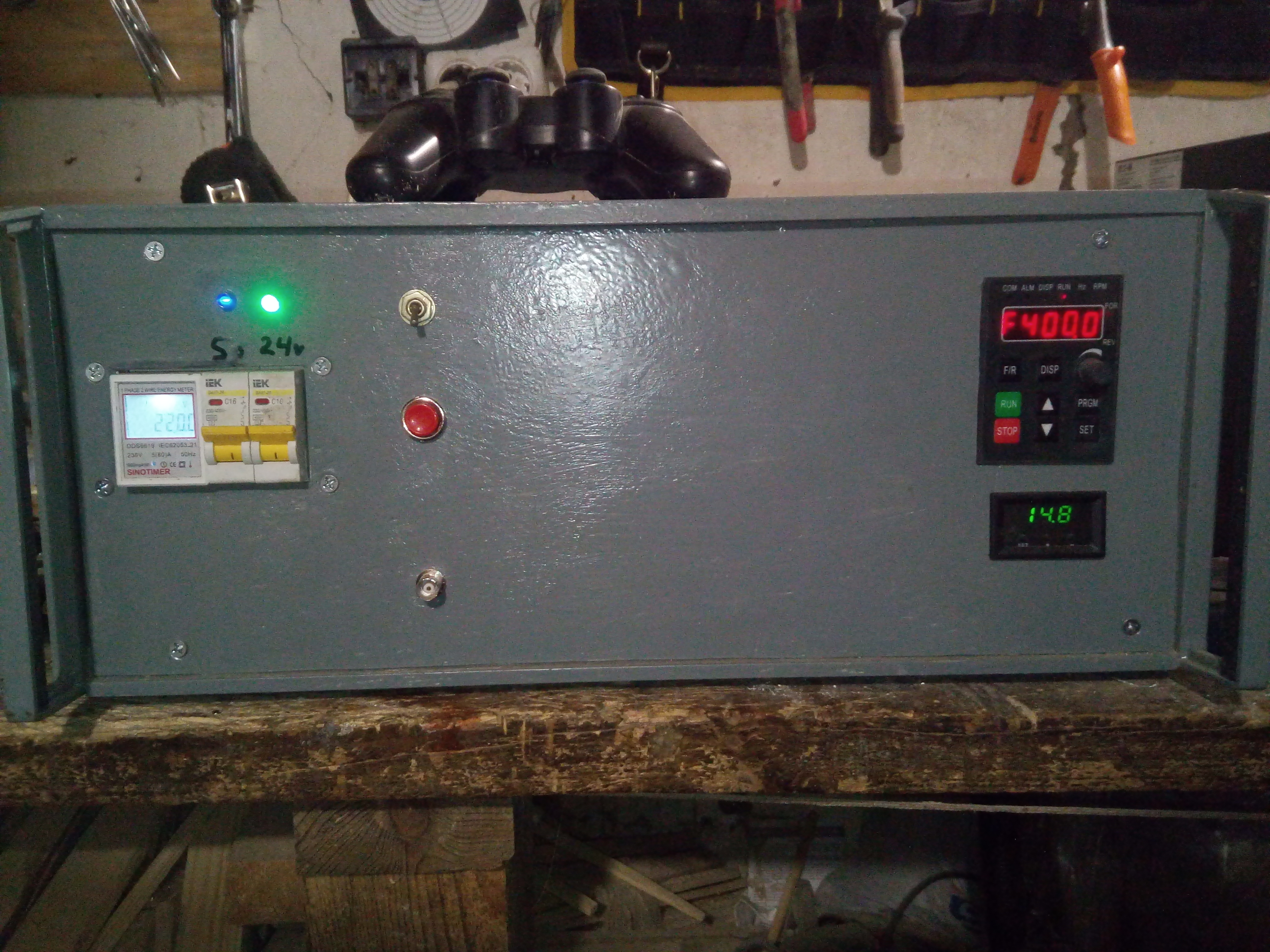

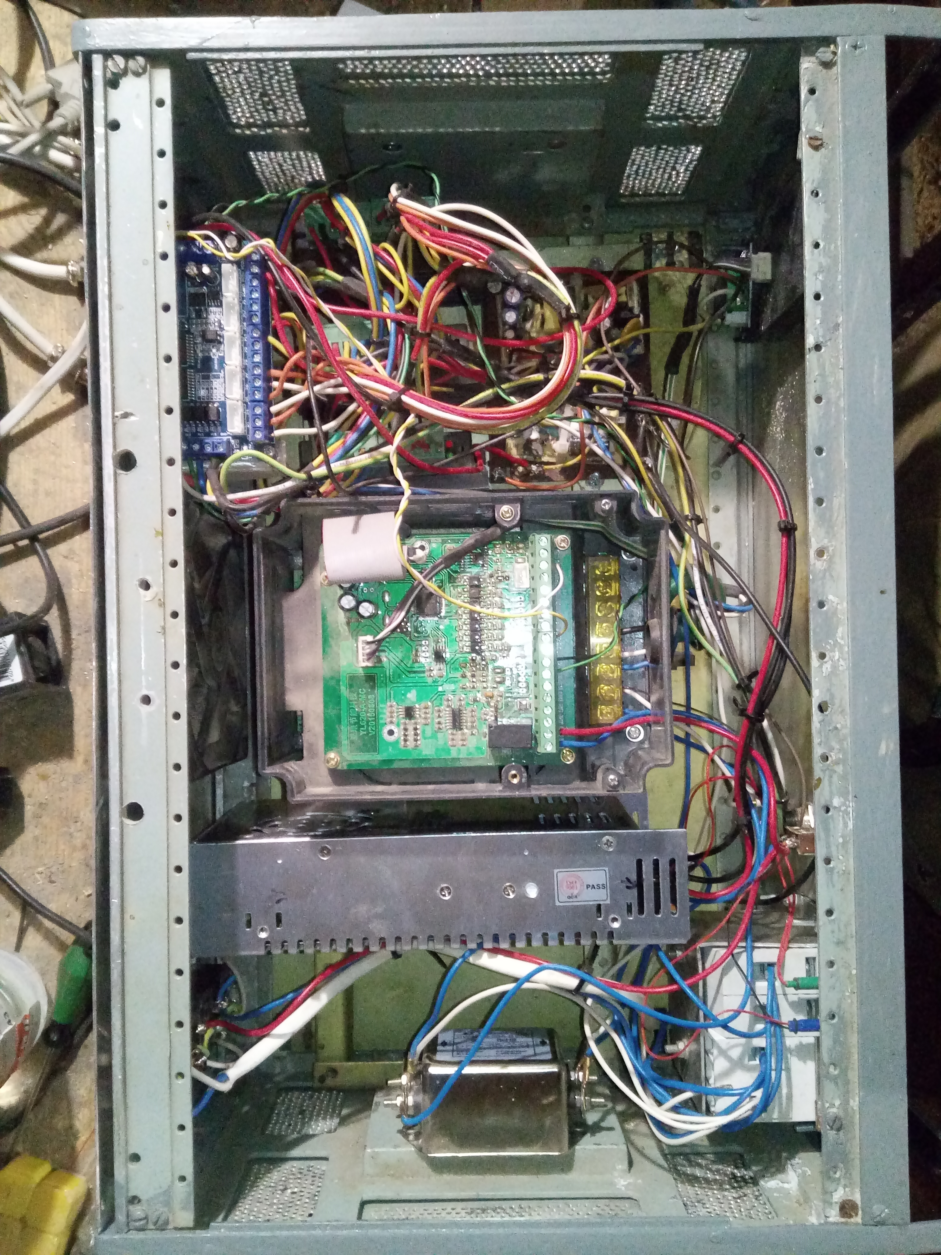

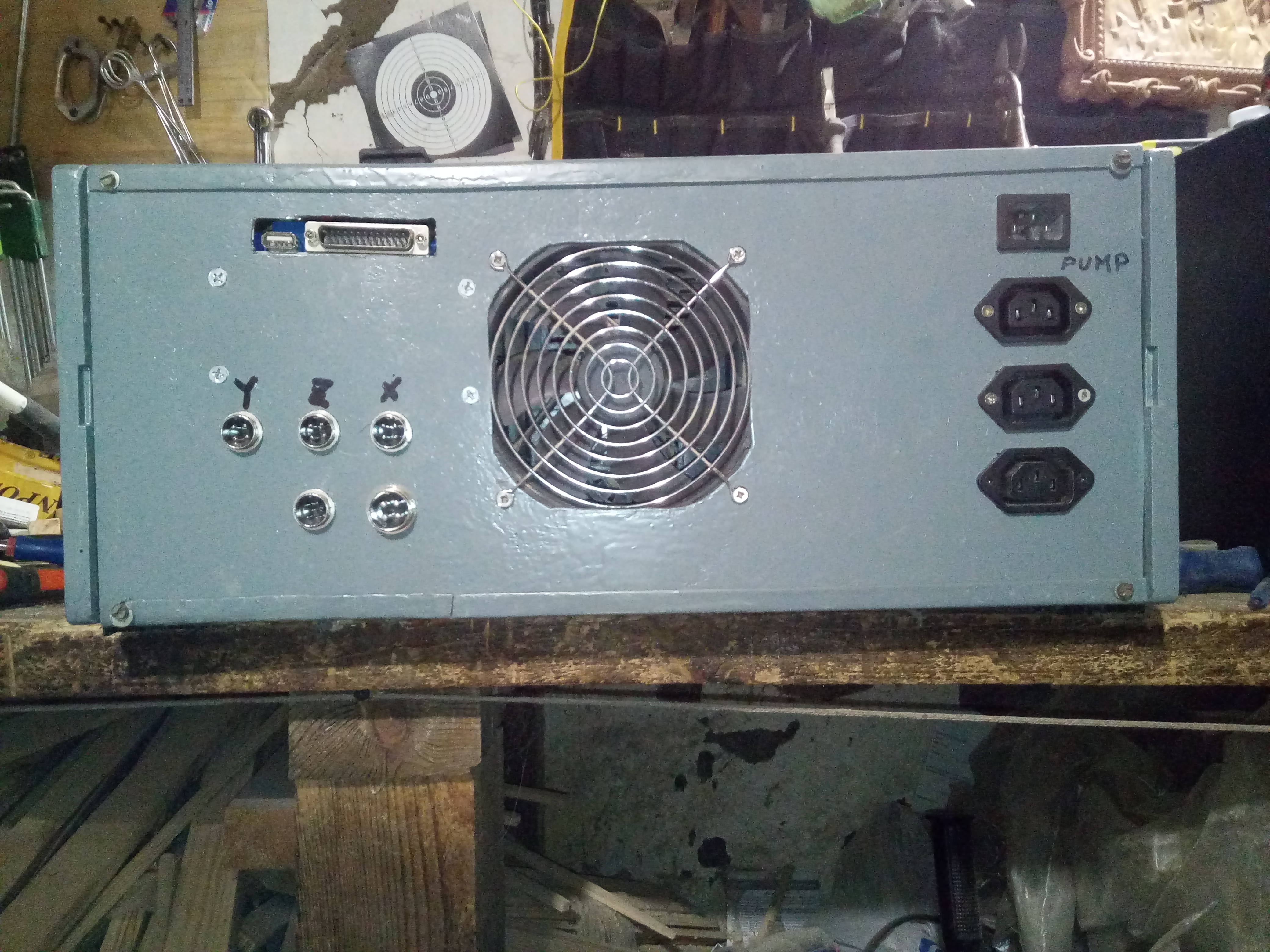

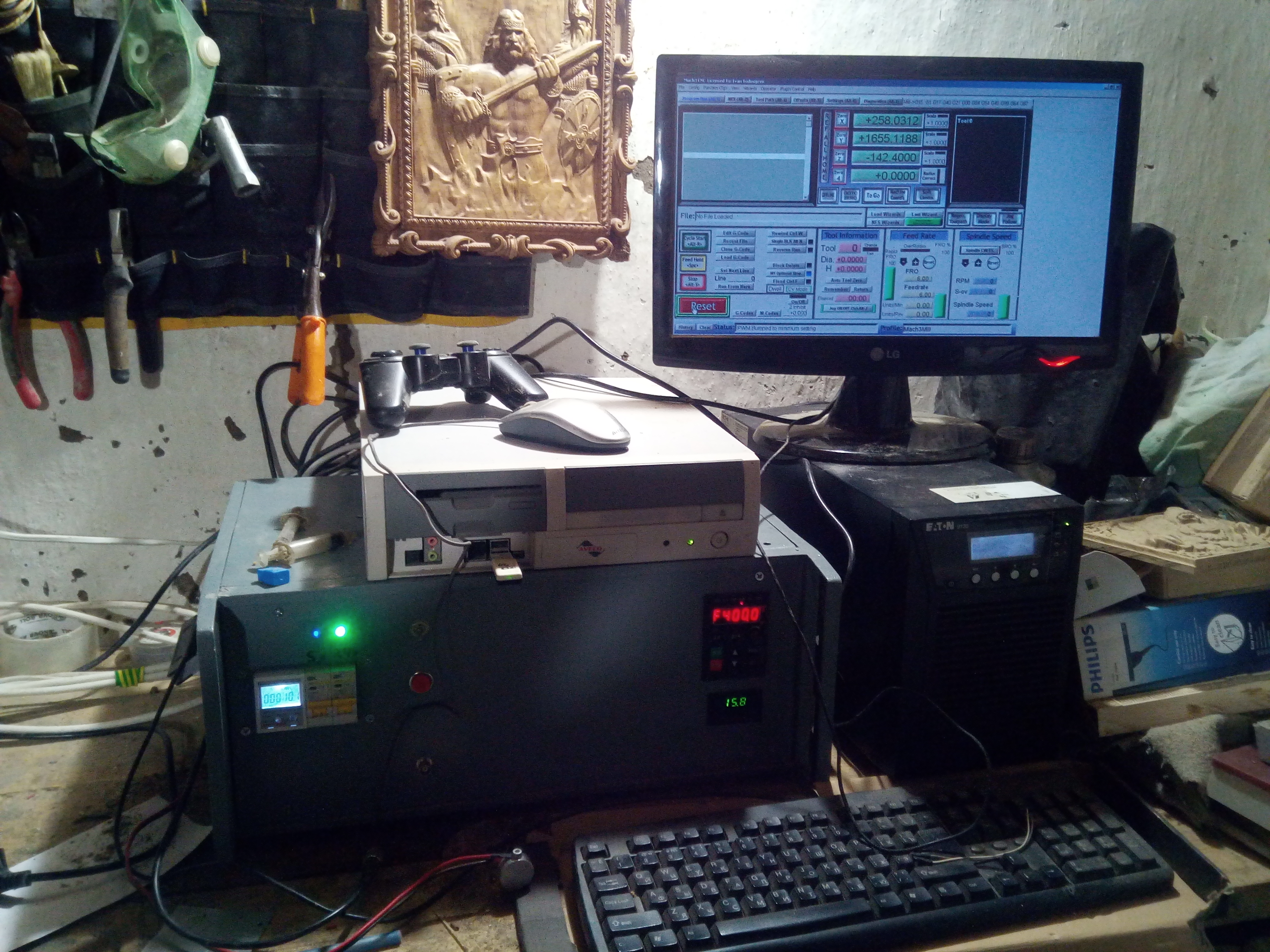

Наконец сделал новый блок управления.
IMG_20201124_195927.jpg (3665 просмотров) <a class='original' href='./download/file.php?id=189113&mode=view' target=_blank>Загрузить оригинал (4.08 МБ)</a>
IMG_20201124_201234.jpg (3665 просмотров) <a class='original' href='./download/file.php?id=189114&mode=view' target=_blank>Загрузить оригинал (3.47 МБ)</a>
IMG_20201124_205909.jpg (3665 просмотров) <a class='original' href='./download/file.php?id=189115&mode=view' target=_blank>Загрузить оригинал (3.58 МБ)</a>
IMG_20201125_200802.jpg (3665 просмотров) <a class='original' href='./download/file.php?id=189116&mode=view' target=_blank>Загрузить оригинал (4.07 МБ)</a>
БП 36 В 400 Вт, стандартный LPT интерфейс, о котором уже всё написано и драйверы псевдо 6600, слегка доведенные до ума.
Сделал защиту шпинделя по температуре, для этого поставил китайское термореле W1209 (видно на фото), терморезистор вставил в просверленное для него отверстие во фланце шпинделя и заставил его при достижении заданной температуры "нажимать" кнопку аварийной остановки. Естественно температура задается кнопками на корпусе.
Помпа водяного охлаждения включается/выключается внутренним реле частотника. Станок вместе с компом запитан через ИБП EATON 9130 1,5 кВт. Несмотря на то, что стоит полутора киловаттный шпиндель, ИБП справляется с запасом во всех режимах, которые я смог организовать. Для проверки потребляемой системой мощности я поставил показометр для установки на рейку, который мониторит напряжение, потребляемый ток и мощность (на корпусе слева от автоматов). Следующим шагом будет попытаться заставить ИБП управлять mach3 во время сбоев питания.
Сам станок с блоком управления работает стабильно, кроме досадного резонанса на оси Х, который не дает разогнать скорость побольше и с которым я на данный момент пытаюсь бороться.

На сегодняшний день состояние следующее. Перешел на драйверы на TMC2160 и напряжение питания 30В. На драйверы и электронику с этого момента больше нареканий нет, всё стало предсказуемо и штатно.
Слепил и подключил charge pump с прицелом на то, чтобы можно было управлять паузами/запусками станка от сигналов ИБП, но это пока не сделал. ИБП с задачами справляется и так, до полного издыхания не гонял, но на несколько минут когда отключают свет в процессе обработки хватает чтобы неспешно одеться, дойти до мастерской и штатно всё остановить. К сожалению это случается часто.
Изучил для этой задачи как можно управлять Mach не руками при помощи AutoIt. Сделал на нём компилённый скрипт для запуска Mach через KeyGrabber (нужно для подключения геймпада) и вставил его в автозапуск, чтобы для запуска системы нужно было только нажать на кнопку Power компа. Вот этот скрипт:

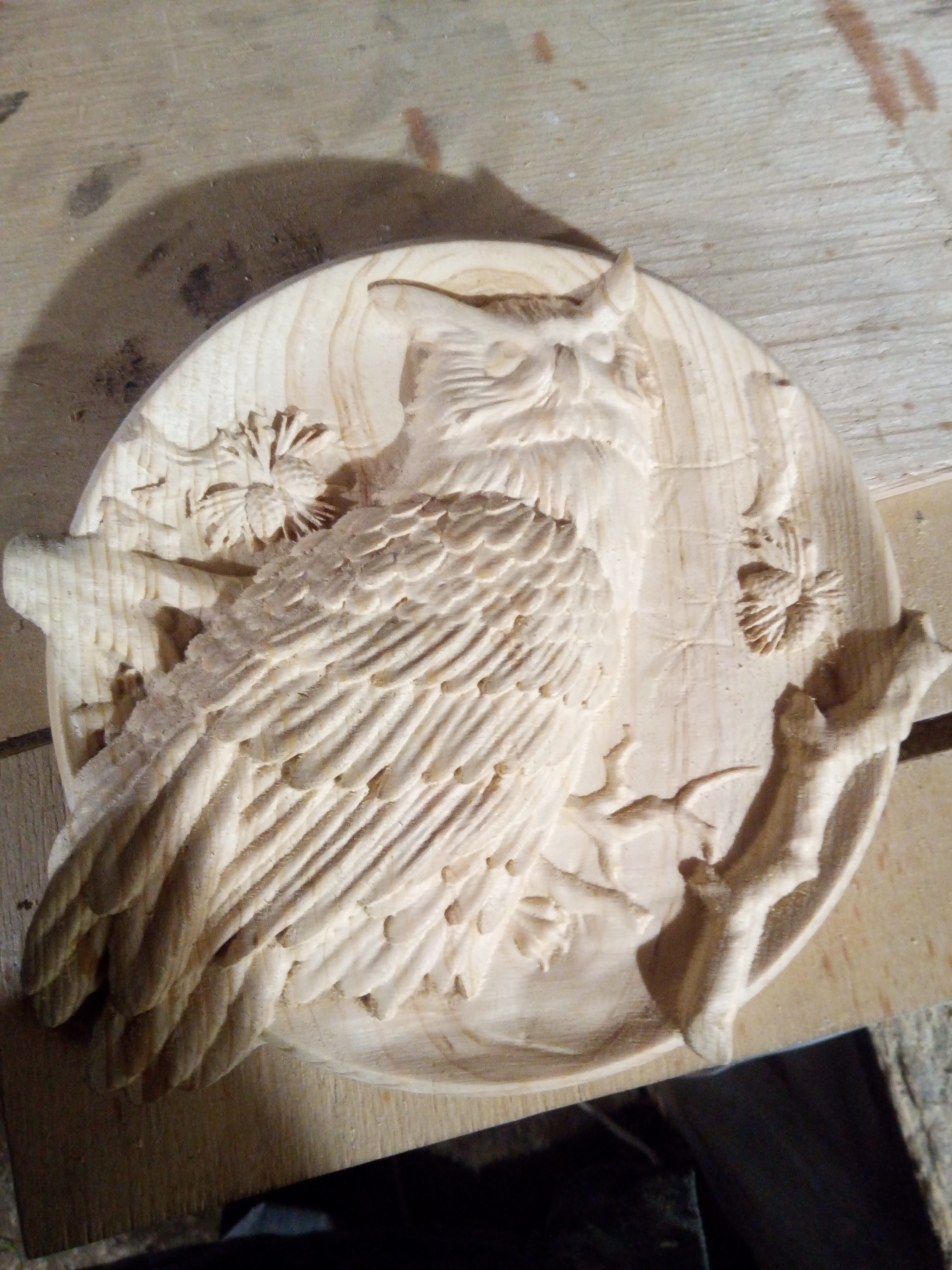

Пока станок стабильно работает в хоббийном варианте по дубу и показал, что коммерческое использование по изготовлению панно вполне возможно.
