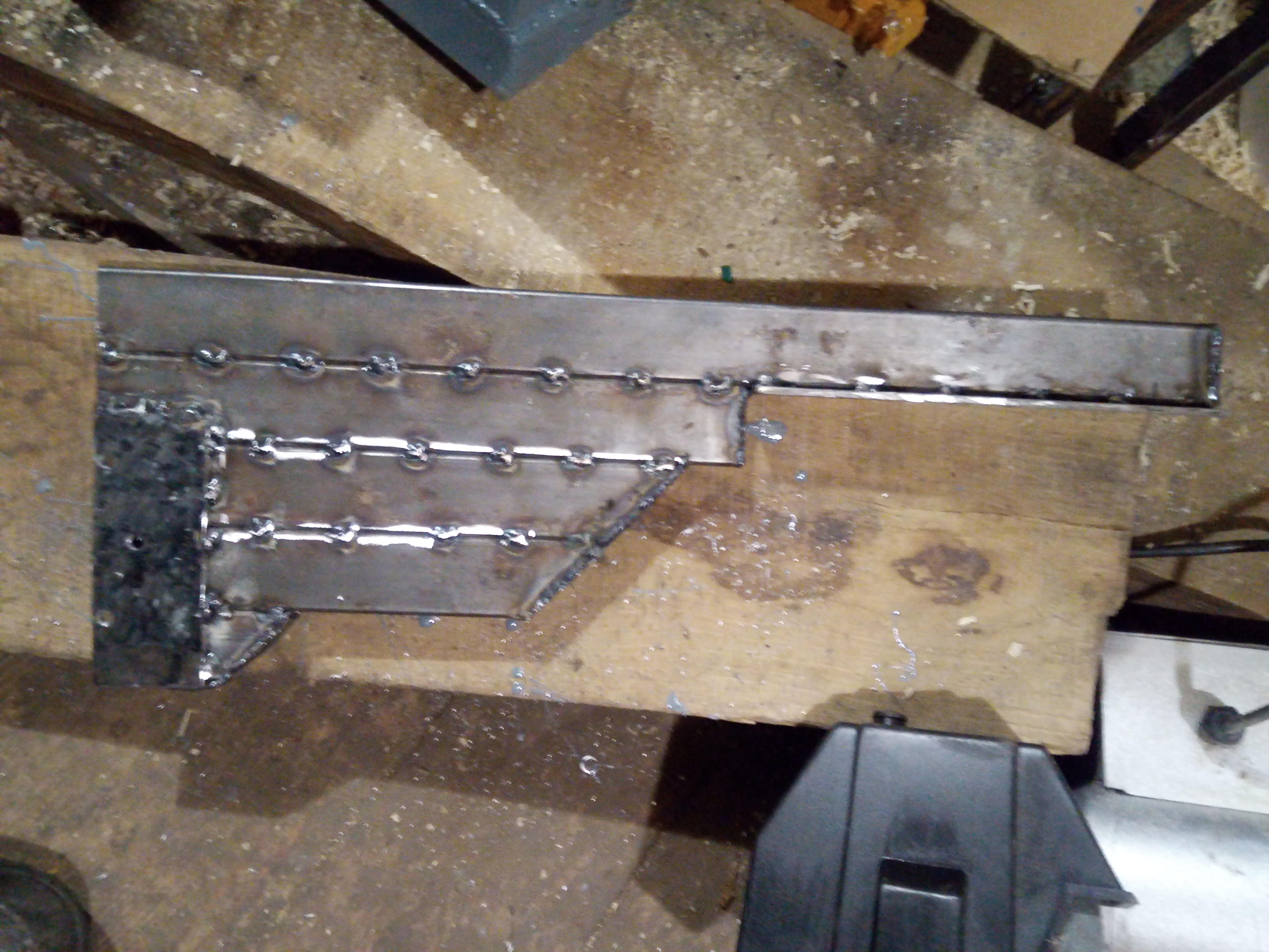

Это моя первая проба пера (сварки/болгарки/кувалды и т.д.).
Сварная конструкция из профиля 40х40х2.0, 40х20х2.0, 20х20х2.0, стального листа 8мм и 4мм. ШВП SFU1605, направляющие и подшипники SBR16. Шпиндель с ВО 1,5 кВт. Весит порядка 100 кг. Начал резать/варить/собирать и т.д. в середине октября, запустил в работу на днях. Итого 3 месяца в неинтенсивном режиме.
Рабочее поле: 400х600
Обрабатываемые материалы: делался для дерева.
Фото станка:
Начал с осей Z и X (6002 просмотра) <a class='original' href='./download/file.php?id=175418&mode=view' target=_blank>Загрузить оригинал (3.28 МБ)</a>
Начал с осей Z и X
Основание после сварки и покраски (6002 просмотра) <a class='original' href='./download/file.php?id=175421&mode=view' target=_blank>Загрузить оригинал (3.01 МБ)</a>
Одна из ножек портала в процессе изготовления (6002 просмотра) <a class='original' href='./download/file.php?id=175423&mode=view' target=_blank>Загрузить оригинал (3.18 МБ)</a>
Основание, вид сверху (6002 просмотра) <a class='original' href='./download/file.php?id=175425&mode=view' target=_blank>Загрузить оригинал (3.3 МБ)</a>
IMG_20191224_161907.jpg (6002 просмотра) <a class='original' href='./download/file.php?id=175426&mode=view' target=_blank>Загрузить оригинал (3.31 МБ)</a>
IMG_20200112_192652.jpg (6002 просмотра) <a class='original' href='./download/file.php?id=175427&mode=view' target=_blank>Загрузить оригинал (4.11 МБ)</a>
IMG_20200119_173321.jpg (6002 просмотра) <a class='original' href='./download/file.php?id=175428&mode=view' target=_blank>Загрузить оригинал (3.99 МБ)</a>
IMG_20200122_174137.jpg (6002 просмотра) <a class='original' href='./download/file.php?id=175429&mode=view' target=_blank>Загрузить оригинал (3.88 МБ)</a>
Что пробовал:
Пробовал резать по дереву, режет нормально, симптомов, говорящих о хлипкости конструкции не замечено.

Очень даже не плохо для первого раза работы с металлом. В будущем, вместо кучки сваренных труб, лучше использовать рамку из швеллера или из профильных труб шириной >100 мм + диагонали. В идеале, закрыть листом верхнюю и нижнюю плоскость. В качестве портала тоже лучше использовать профильную трубу, например, 150*100. Квадратная лучше на кручение. Это если настольный станок.
Сообщения: 2098
Re: Железный станок по дереву 400х600
Шпиндель пока не поздно поставьте как положено. Крепление примерно посередине. Иначе подшипники могут помереть довольно быстро (как повезет). Лучше подложите побольше на стол. Например стальную плиту 20-30мм толщиной.

nevkon писал(а):Шпиндель пока не поздно поставьте как положено. Крепление примерно посередине. Иначе подшипники могут помереть довольно быстро (как повезет). Лучше подложите побольше на стол. Например стальную плиту 20-30мм толщиной.
Согласен, тоже пришел к такому выводу, предприму ряд мер, благо есть некоторые резервы.
