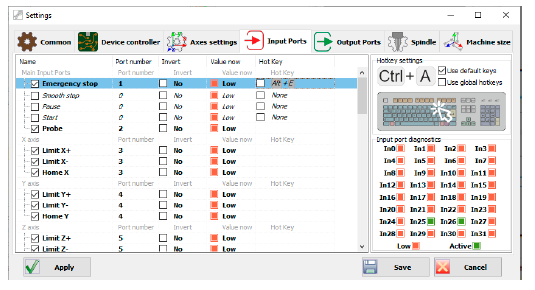

ну, 24 вольта не будем подавать, зная уже некий неположительный опыт пользователей.
все концевики заводятся на один пин, также как все датчики лимитов - на другой пин.
- вот тут не понял. Концевики и датчики лимитов - это что ли разные?
Вот про логику работы я и не понимаю. Com - это вроде бы общий провод, но это не земля? Значит, обеспечивая 12вольт, мы, замыкая концевик, подаём с него на, допустим, i5 сигнал?
Т.е. напряжение идёт по пути: вход на плату->по плате->пин com->провод к концевику-> концевик-> провод от концевика-> пин i5
предлагаю запустить Mach3 (не забыв прописать соотв. плагин) - опа. А что за плагин? Какой-то особенный для концевиков?
вот ещё подумалось: может концевики у меня не срабатывают, потому что каретка находится в пределах рабочего поля? Софт лимиты включены, никакого конфликта с границами нет. А как только каретка окажется за пределами по Х больше, чем -10мм, то тут уже и начнётся зона ответственности концевиков?
Я ссылаюсь на Drufel потому что по поиску больше всего находится именно мануалы оттуда. А для связки STB5100+Mach3+input ports катастрофически мало информации. У Drufel-a своя программа, в меру кривая. С её помощью тоже моторы шевелятся, но со своими кунштуюками. Я пробовал настроить пины по их мануалам, потому что там прямые указания прописать в инпутах 3,4 и5 пины. Но тоже без результата.

voverrr писал(а): ↑ вот тут не понял. Концевики и датчики лимитов - это что ли разные?
Могут быть разные, а могут совмещать функции. Это кому-какое конкретно назначение нужно. У меня - совмещают.
voverrr писал(а): ↑ Com - это вроде бы общий провод, но это не земля?
Могли бы, не дожидаясь моего ответа, прозвонить плату мультиметром. COM, GND и -V соединены.
voverrr писал(а): ↑ А что за плагин? Какой-то особенный для концевиков?
Нет, плагин для STB5100.
voverrr писал(а): ↑ вот ещё подумалось: может концевики у меня не срабатывают, потому что каретка находится в пределах рабочего поля? Софт лимиты включены, никакого конфликта с границами нет.
А если еще малость подумать? :) От чего контроллер станка будет отсчитывать лимиты, если машинный ноль неизвестно где? :) Как его определить, если датчики не настроены и "домашний цикл" не запускался?
voverrr писал(а): ↑ А для связки STB5100+Mach3+input ports катастрофически мало информации.
Инструкция

А такой вопрос: если мы концевик и home завешиваем на один и тот же 12 пин, а сами кнопки запараллелены, то как станок определяет, что сработал именно концевик на левой стороне, а не на правой? По направлению предшествовашего движения?
Доехал он до левого края оси Х.
Нажал на кнопку - сработал лимит и дом.
Что он делает по срабатыванию лимита, а что по срабатыванию дома?

voverrr писал(а): ↑ как станок определяет, что сработал именно концевик на левой стороне, а не на правой? По направлению предшествовашего движения?
Бинго!
voverrr писал(а): ↑ Что он делает по срабатыванию лимита, а что по срабатыванию дома?
Если был запущен "домашний цикл" - поедет искать датчик оси Y.
Если выполняется УП или просто происходит движение - остановится.

Получилось.
Добрался домой, при разомкнутых концевиках замерил напряжение между COM(тот, который у меня ACM) и i3-i4-i5 и оно показало около нуля.
А замерил между GND и i3-i4-i5 - показало около 18 вольт.
Перекинул провод с com на gnd и оно заработало.
В настройках инпутов прописал вот такое.
На оси Z пока концевики не установлены, её не включал.
Только я не пойму, с какого хрена там 18 вольт взялось и откуда. С компа 5вольт, с блока питания 12 вольт.
