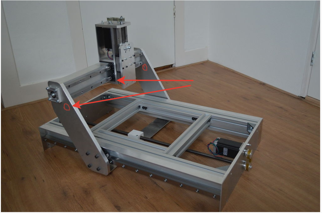

А тогда определите, что же именно у меня?
Кнопка на боковине портала, на которую нажимает торцом каретка и по нажатию должна останавливаться. Дальше неё хода нет.

voverrr писал(а): ↑ А тогда определите, что же именно у меня?
У 90% станков концевики, они же датчики лимитов, они же датчики домашней позиции.
Если домашняя позиция не совпадает с концевым положением исполнительного инструмента, можно разместить датчики в нужном месте, а можно оповестить контроллер, что эта позиция находится на определенном отступе от концевого положения (по каждой из осей).
Большинство пользуется последним принципом.

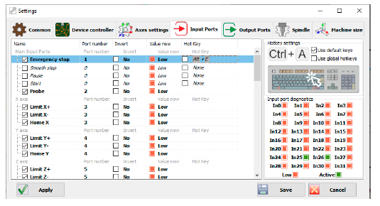

Получилось.
Добрался домой, при разомкнутых концевиках замерил напряжение между COM(тот, который у меня ACM) и i3-i4-i5 и оно показало около нуля.
А замерил между GND и i3-i4-i5 - показало около 18 вольт.
Перекинул провод с com на gnd и оно заработало.
В настройках инпутов прописал вот такое.
На оси Z пока концевики не установлены, её не включал.
Только я не пойму, с какого хрена там 18 вольт взялось и откуда. С компа 5вольт, с блока питания 12 вольт.
