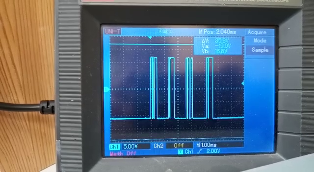

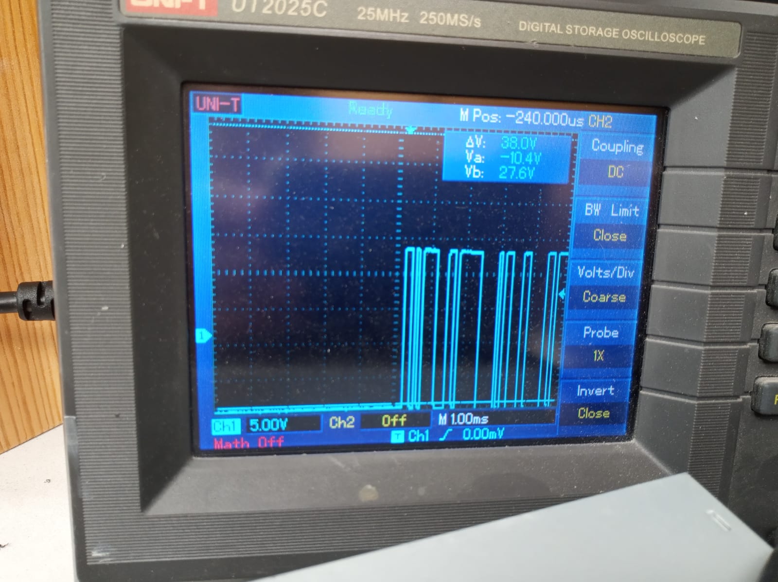

Ворон226 писал(а): ↑ На других скоростях вообще ничего не получается увидеть.
Попробуйте четность выключить и скорости перебрать
Еще /boot/grub/grub.cfg покажите, может там собака порылась
Ворон226
Сообщения: 1887
Репутация: 181
Re: Debian и COM-порт
Сообщение Ворон226 »
Вот осцилограф
001.jpg (2032 просмотра) <a class='original' href='./download/file.php?id=200392&mode=view' target=_blank>Загрузить оригинал (210.48 КБ)</a>
002.jpg (2032 просмотра) <a class='original' href='./download/file.php?id=200393&mode=view' target=_blank>Загрузить оригинал (211.05 КБ)</a>

Kost_irk писал(а): ↑13 дек 2021, 18:10 Попробуйте четность выключить и скорости перебрать
Перебираю - ничего вразумительного. Либо ничего, либо <break>
Kost_irk
Сообщения: 838
Репутация: 194
Откуда: Иркутск
Сообщение Kost_irk »
Скорость похоже 4800, развертку на 2ms и в ждущий.

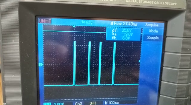

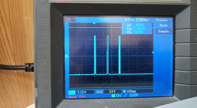

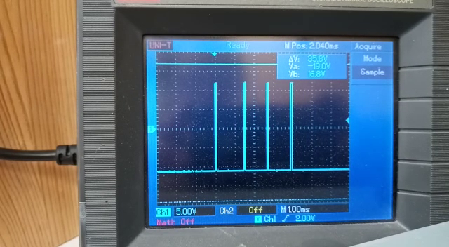

Непонятно только, это постоянно столько всего сыпется? Что-то очень дофига, не похоже на ваши 10 секунд.
Ворон226
Сообщения: 1887
Репутация: 181
Kost_irk писал(а): ↑13 дек 2021, 18:31 Непонятно только, это постоянно столько всего сыпется? Что-то очень дофига, не похоже на ваши 10 секунд.
Получается, что есть постоянная частота, но каждые 10 секунд что-то сыпется...
003.jpg (2030 просмотров) <a class='original' href='./download/file.php?id=200396&mode=view' target=_blank>Загрузить оригинал (214 КБ)</a>

Что за постоянная частота, это ваша программа что-ли работает? Выключите ее пока.
003.jpg (2028 просмотров) <a class='original' href='./download/file.php?id=200397&mode=view' target=_blank>Загрузить оригинал (315.27 КБ)</a>
Поймайте красное покрупнее, на развертке 1ms
И еще непонятно, зеленым обвел, это что за импульсы без ножки, у вас там на осциллографе какой-то псевдоаналоговый режим с накоплением включен что-ли?
Ворон226
Сообщения: 1887
Репутация: 181
Kost_irk писал(а): ↑13 дек 2021, 19:00 Что за постоянная частота, это ваша программа что-ли работает? Выключите ее пока.
ТОЧНО!!! Моя прога регулярно отмечалась)
Вот что поймал...
004.jpg (2027 просмотров) <a class='original' href='./download/file.php?id=200398&mode=view' target=_blank>Загрузить оригинал (275.33 КБ)</a>
005.jpg (2027 просмотров) <a class='original' href='./download/file.php?id=200399&mode=view' target=_blank>Загрузить оригинал (199.13 КБ)</a>
006.jpg (2027 просмотров) <a class='original' href='./download/file.php?id=200400&mode=view' target=_blank>Загрузить оригинал (266.4 КБ)</a>

Интересные дела... Тут у вас на 4х скоростях идут короткие посылки, 3 байта потом 4 байта, явно есть перевод сроки, скорости похоже 9600, 19200, 38400 и последнюю не видно, предполагаю, что 57600. Сами байты с телефона сейчас не разгляжу, да и мелковато все-таки. Похоже это дело на ат-команды, видимо модем ищет. Я слышал, в новом дебиане какой-то нетворк менеджер новый убогий, может это он? Попробуйте его прибить.
Kost_irk
Сообщения: 838
Репутация: 194
Откуда: Иркутск
Да, режим похоже 7o1
