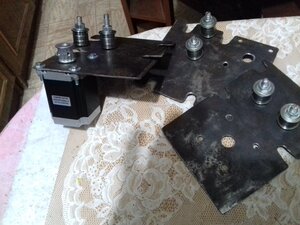

Сделал крепления двигателей для осей X и Y. Подключать движки и драйвера для тестов, наверное, попробую через Ramps 1.4, чтобы не таскать компьютер или ноутбук на улицу.
