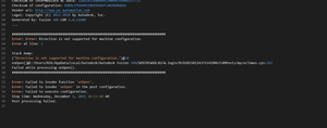

парни, может у кого есть пост который работает с мультиахисом?
мой банит
поворотка А , вдоль Х

nik1 писал(а): ↑ мой банит

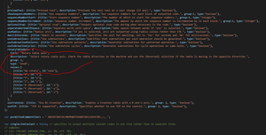

Вроде в посте mycnc прописано всё.. там и tcp было даже. в настройках поста направление поворотки указывал?
Re: Fusion 360

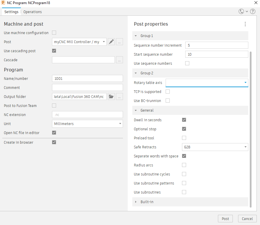

Не вижу где оно прописывается, вот скрин с поста
Снимок.PNG (2647 просмотров) <a class='original' href='./download/file.php?id=200075&mode=view' target=_blank>Загрузить оригинал (38.58 КБ)</a>
Re: Fusion 360

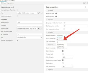

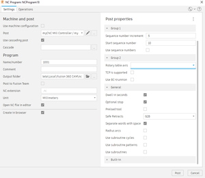

или это тут?
Снимок1.PNG (2646 просмотров) <a class='original' href='./download/file.php?id=200077&mode=view' target=_blank>Загрузить оригинал (89.26 КБ)</a>

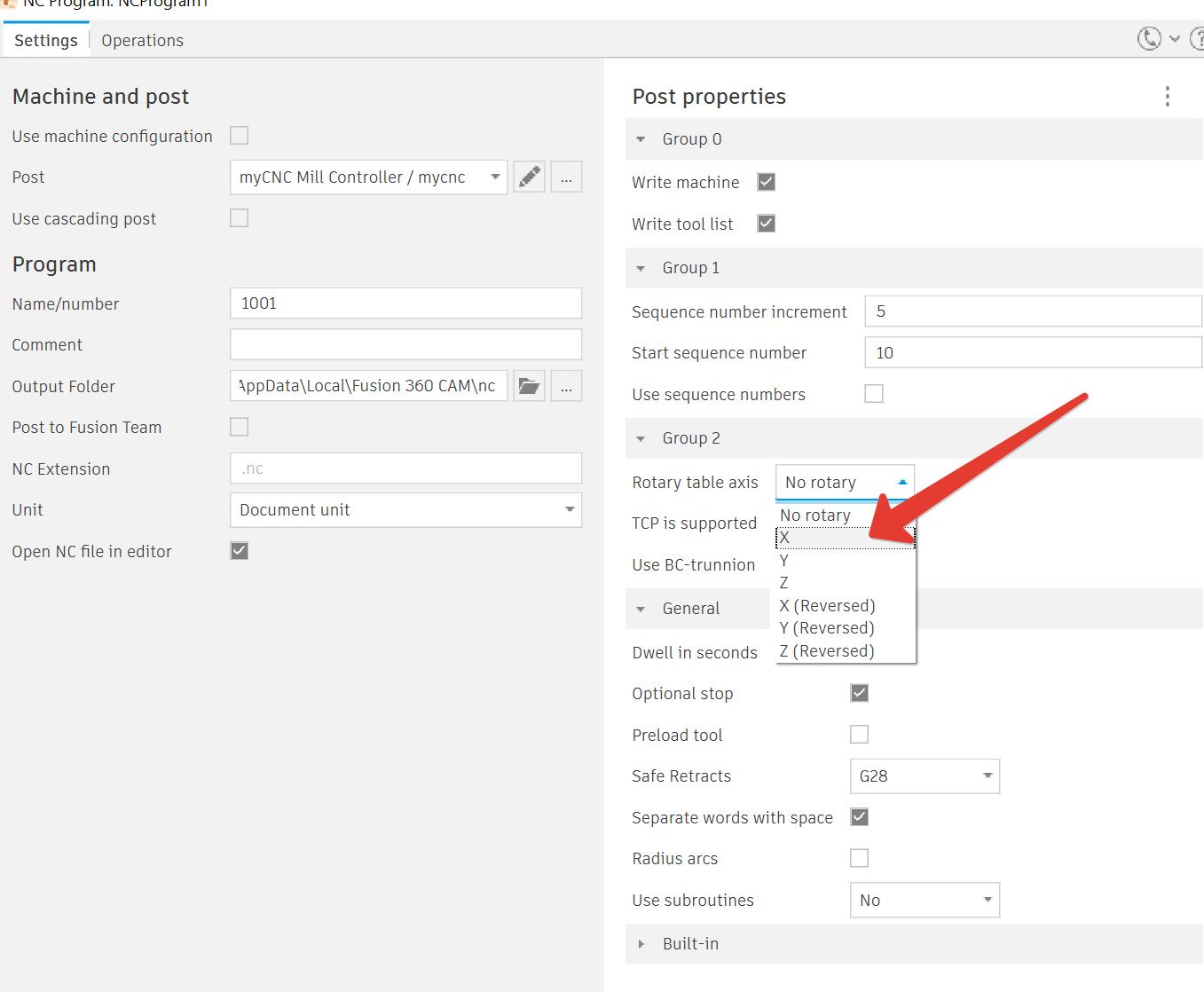

nik1 писал(а): ↑ или это тут?
Ну так это и есть вот этот выбор
2021-12-01 13-07-47 NC Program  NCProgram1.jpg (2634 просмотра) <a class='original' href='./download/file.php?id=200079&mode=view' target=_blank>Загрузить оригинал (99.19 КБ)</a>
Если выбрать, то разрешится вывод A

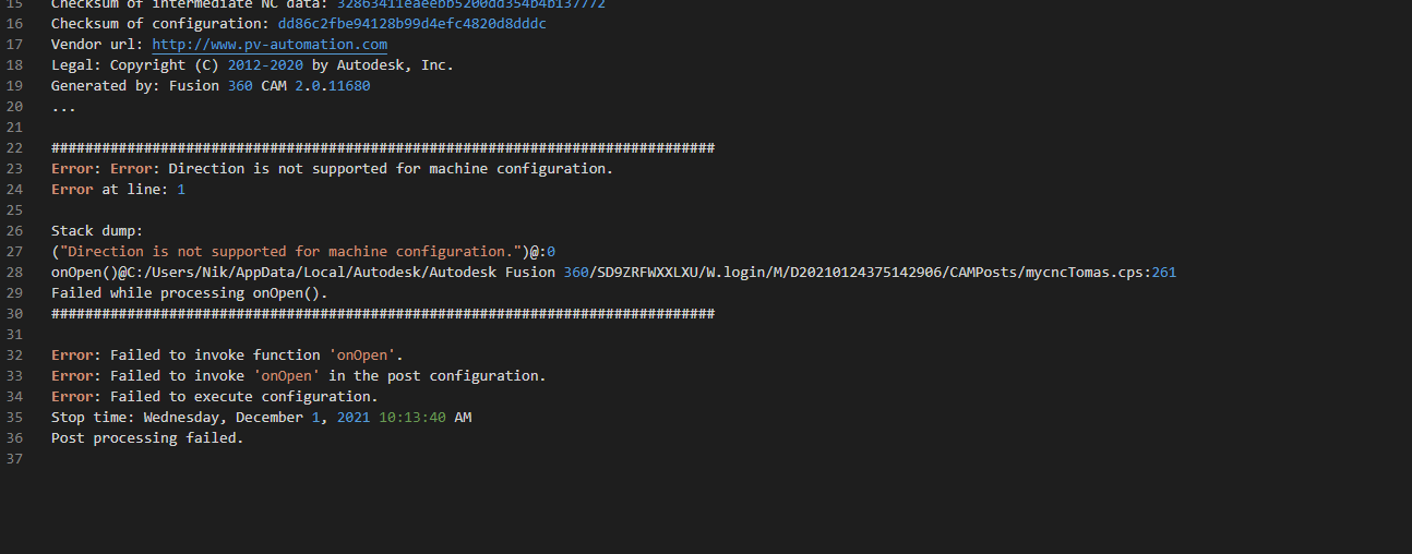

Re: Fusion 360
Не, пишет туже ошибку
настроился запилить шестеренки , а тут такое недомогание :hehehe:
Снимок.PNG (2630 просмотров) <a class='original' href='./download/file.php?id=200081&mode=view' target=_blank>Загрузить оригинал (35.97 КБ)</a>

Re: Fusion 360
Похоже разруливается
надо было не менять С на А , а удалить С
вроде в проге стоит ограничить 4 осями, а генерит на 5

nik1 писал(а): ↑ вроде в проге стоит ограничить 4 осями, а генерит на 5
Да, скорее всего просто по типу операции там отсеивается в посте, или в первом движении он все в ноль отправляет, а пост ругается на это.
Надо ему разрешить AB использовать, а не только A. Написал в личку

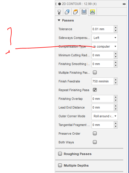

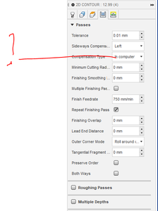

Парни, кто в курсях
можно как то из этого окна убрать контрол и инверсный веар?
оставить только компютер , веар и офф
Снимок.PNG (2450 просмотров) <a class='original' href='./download/file.php?id=200616&mode=view' target=_blank>Загрузить оригинал (24.99 КБ)</a>

Re: Fusion 360
Сообщение Kost_irk »
Вангую что никак

Re: Fusion 360
Подумал еще маленько, эта байда же обрабатывается постпроцессором, может сделать, чтобы при выводе с неправильным параметром он ругался и не делал программу.
