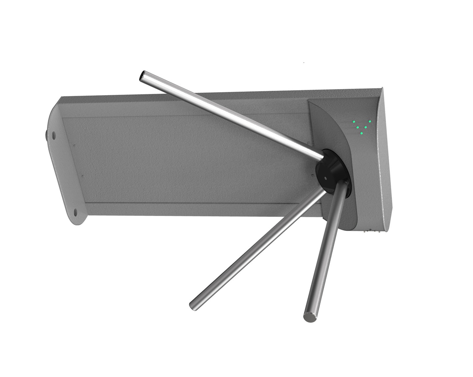

Ещё вариант: на оси Z серва врашает "пропеллер" из четырёх фломастеров.

Newengine писал(а): ↑ "пропеллер" из четырёх фломастеров
Только ось пропеллер с наклоном, по типу вращающихся турникетов...
Турникет.jpg (5311 просмотров) <a class='original' href='./download/file.php?id=199881&mode=view' target=_blank>Загрузить оригинал (169.42 КБ)</a>
