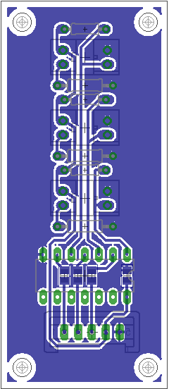

Не вижу землю. Или она на другой стороне? И C1 надо не 220пФ, а 220нФ как минимум.

Re: проблема с энкодером шпинделя
Сообщение Алексс »
земля есть - прячется просто
кондер подправил.
encoder v3_bottom.png (11.49 КБ) 2248 просмотров
Сообщения: 9116
Воот!
Можешь еще предусмотреть площадки, куда пойдут "земляные" провода витых пар.
Сообщение Алексс »
дело говоришь!
хотя я в тайне надеюсь заюзать стандартный utp коннектор, чтобы отключать при случае.
как отлажу, так прикручу.

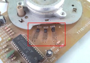

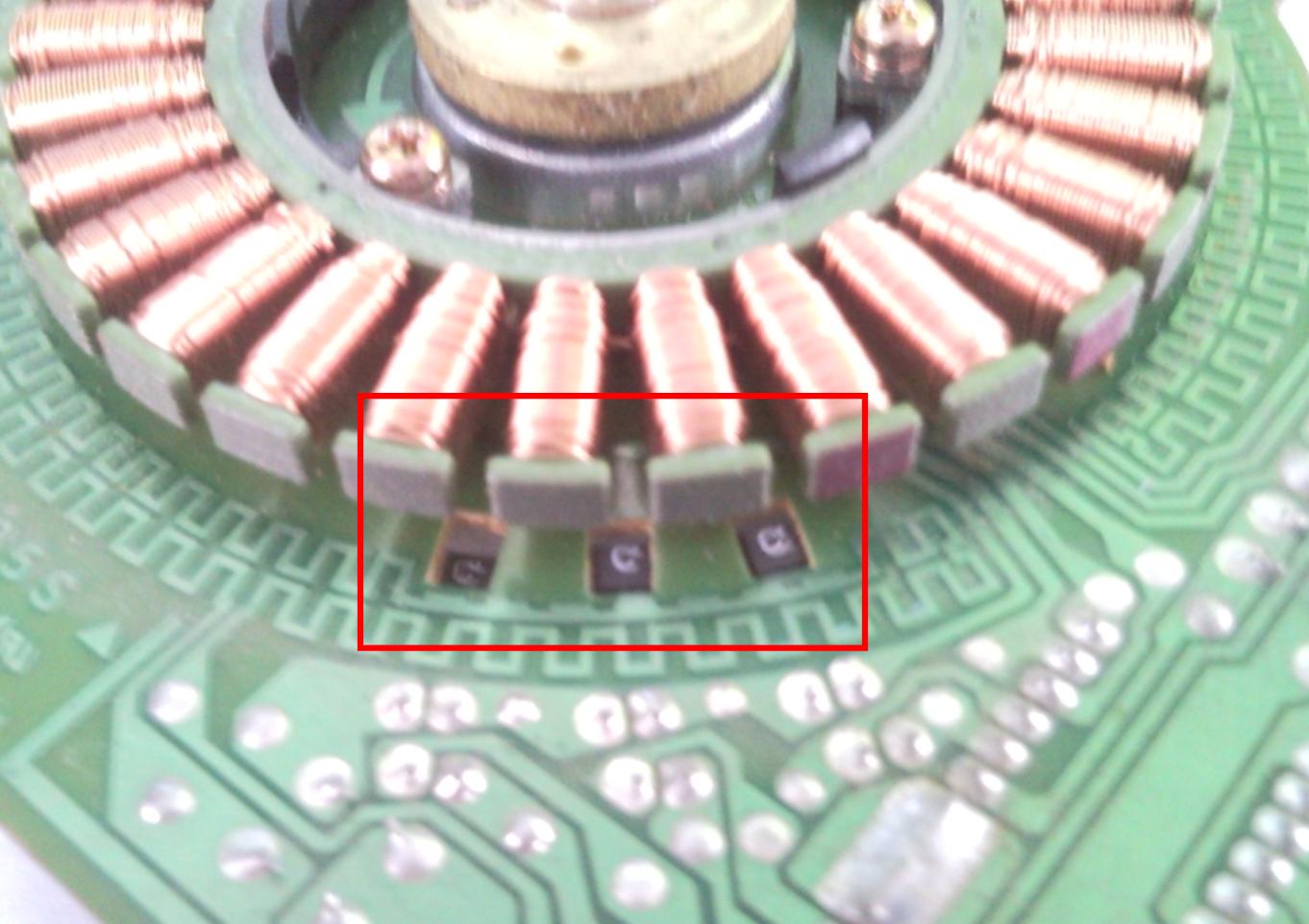

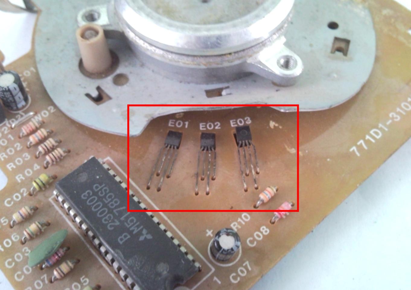

Сегодня раздербанил старый 5"-дисковод.
Обнаружил это:
Рисунок1.jpg (2135 просмотров) <a class='original' href='./download/file.php?id=13319&mode=view' target=_blank>Загрузить оригинал (104.22 КБ)</a>
Рисунок2.jpg (2135 просмотров) <a class='original' href='./download/file.php?id=13320&mode=view' target=_blank>Загрузить оригинал (119.81 КБ)</a>
Я так понимаю это энкодер... и эти датчики реагируют на магнитное поле катушек...
А получится это приспособить к шпинделю?

Сообщения: 9116
Это датчики Холла, реагируют на магнитное поле, только не катушек (от них они специально отнесены подальше, аж в плату заглублены), а многополюсного постоянного магнита дискового ротора, которого на фото нет. Управляют коммутацией тока в катушках, вместо коллектора в коллекторных двигателях. К шпинделю - можно, наверно, но только вместе с ротором.
Но оптические проще.

А какие датчики Холла в дисководе, с цифровым выходом или аналоговым?

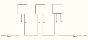

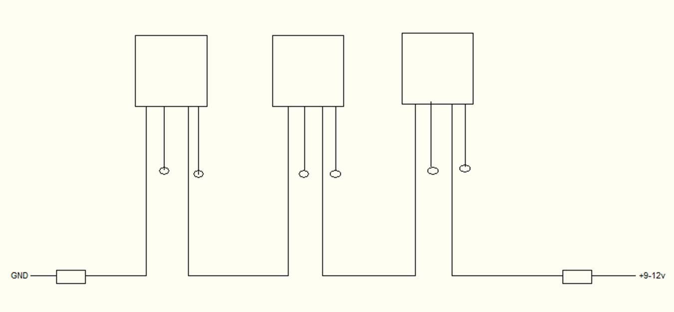

Подключение по схеме такое:
Рисунок1.jpg (2116 просмотров) <a class='original' href='./download/file.php?id=13330&mode=view' target=_blank>Загрузить оригинал (29.61 КБ)</a>
Резисторы вроде 3,6кОм, контакты с кружочками идут к микросхеме!

Сообщения: 9116
2cme писал(а):А какие датчики Холла в дисководе, с цифровым выходом или аналоговым?
Cудя по схеме - это "чистые" ДХ, без схем обработки, аналоговых ли, цифровых.

Сообщения: 9116
Тима писал(а):А это хорошо или плохо?
Чтобы использовать как датчик оборотов, по нынешним временам, плохо. Нужен внешний компаратор. Проще найти готовый датчик с дискретным выходом. Его можно найти, например, распотрошив компьютерный вентилятор.
А на базе твоих датчиков можно, например, соорудить бесконтактный амперметр постоянного тока ("клещи").
