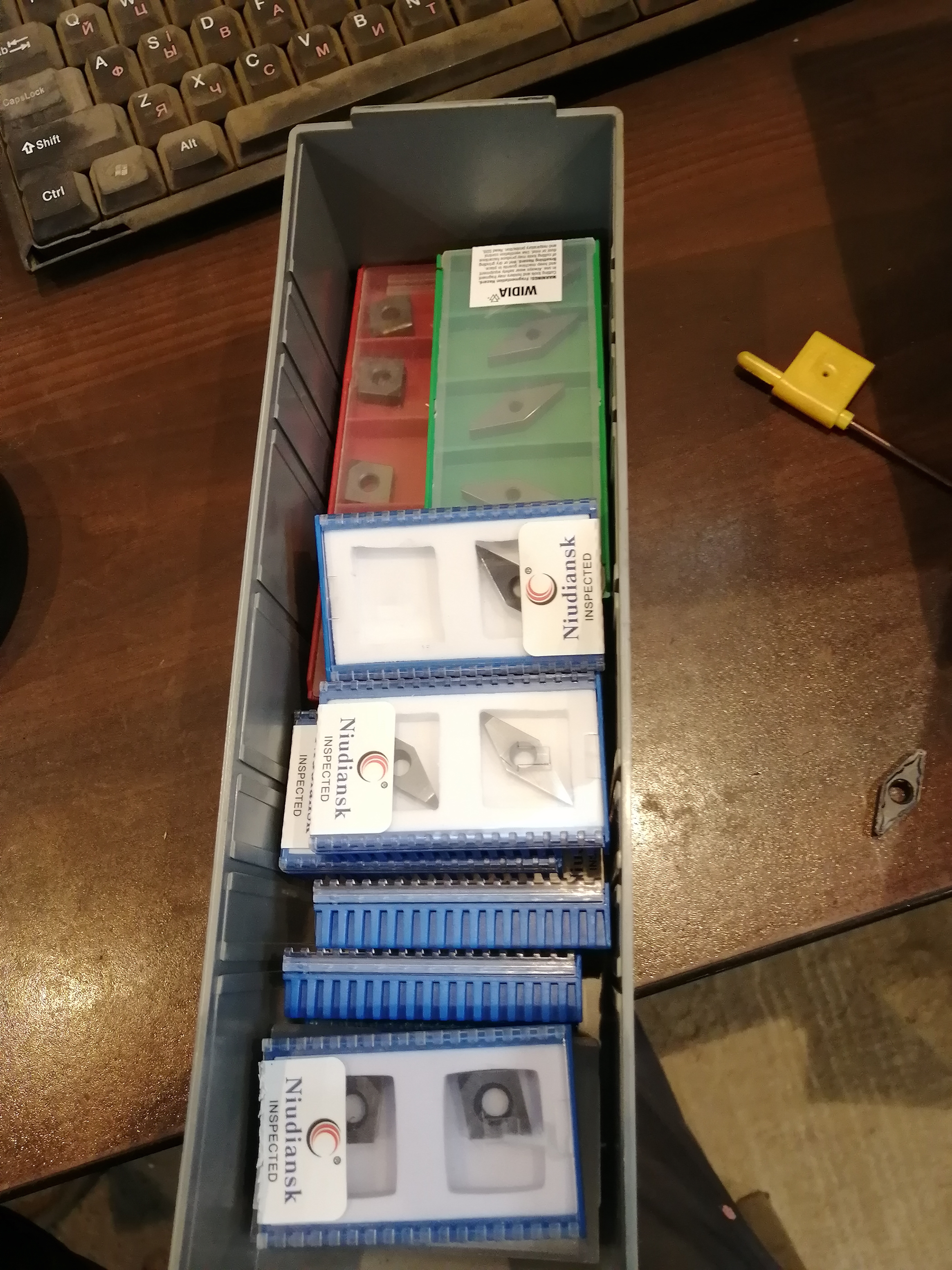

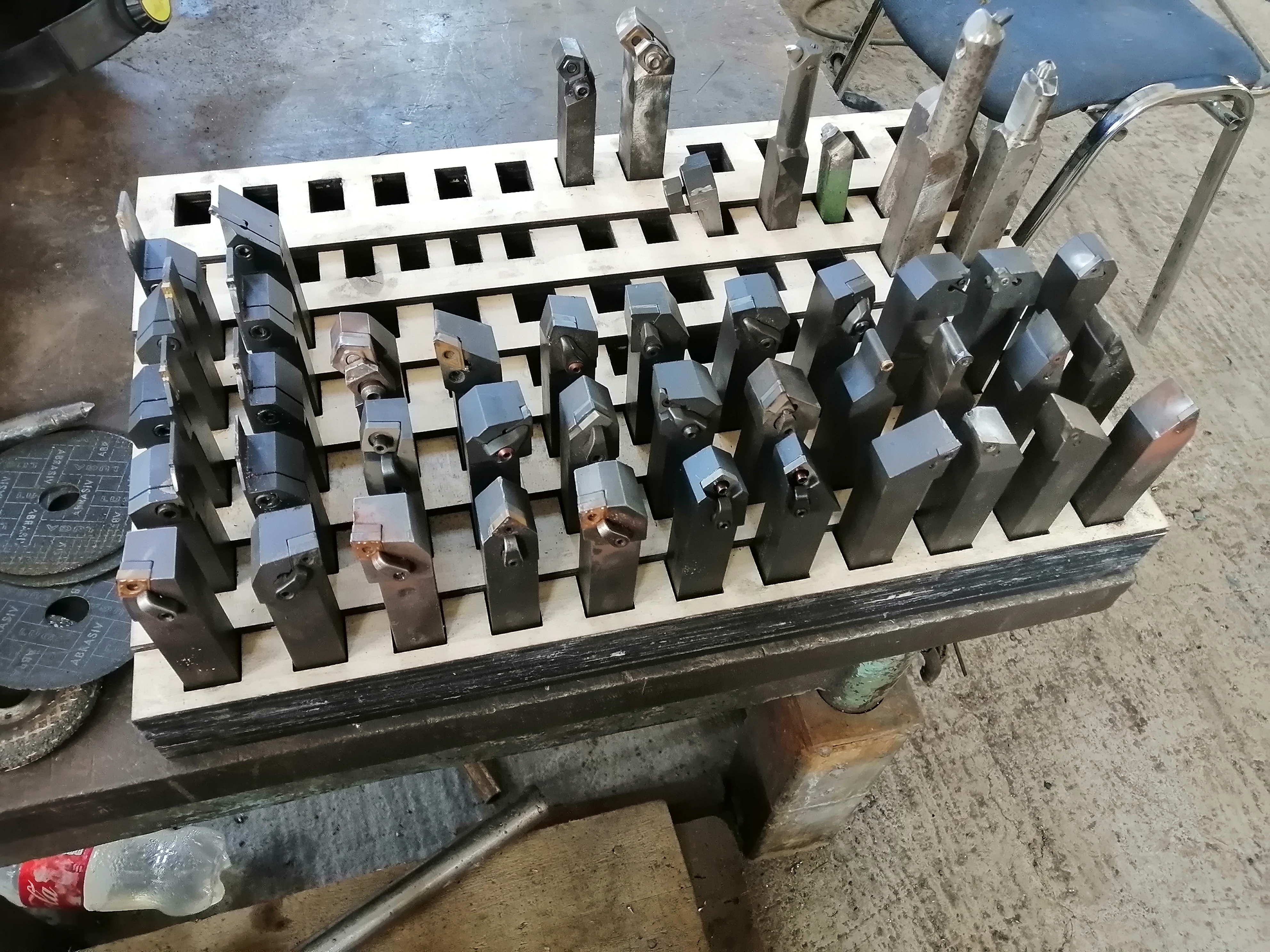

Последние несколько дней подставку делаю для резцов, тоже бардак достал, количество потихоньку нарастает, решил переделать токарную тумбочку на новый манер.
Одну подставку закончил, вторую только склеивать начал, сегодня сьездил половину слоев склеил и под гнетом оставил, ну и склееную достал чтобы поглядеть что получилось в реальности.
IMG_20220126_141158.jpg (6260 просмотров) <a class='original' href='./download/file.php?id=201386&mode=view' target=_blank>Загрузить оригинал (3.73 МБ)</a>
IMG_20220126_141203.jpg (6260 просмотров) <a class='original' href='./download/file.php?id=201387&mode=view' target=_blank>Загрузить оригинал (3.25 МБ)</a>
IMG_20220126_141219.jpg (6260 просмотров) <a class='original' href='./download/file.php?id=201388&mode=view' target=_blank>Загрузить оригинал (2.62 МБ)</a>
IMG_20220129_110816.jpg (6260 просмотров) <a class='original' href='./download/file.php?id=201389&mode=view' target=_blank>Загрузить оригинал (3.09 МБ)</a>
IMG_20220129_110822.jpg (6260 просмотров) <a class='original' href='./download/file.php?id=201390&mode=view' target=_blank>Загрузить оригинал (3.47 МБ)</a>
------------------------- Было так --------------------
IMG_20211210_142718.jpg (6260 просмотров) <a class='original' href='./download/file.php?id=201382&mode=view' target=_blank>Загрузить оригинал (3.47 МБ)</a>
IMG_20211210_142722.jpg (6260 просмотров) <a class='original' href='./download/file.php?id=201383&mode=view' target=_blank>Загрузить оригинал (2.17 МБ)</a>
IMG_20211210_142730.jpg (6260 просмотров) <a class='original' href='./download/file.php?id=201384&mode=view' target=_blank>Загрузить оригинал (3.69 МБ)</a>
IMG_20211210_151008.jpg (6260 просмотров) <a class='original' href='./download/file.php?id=201385&mode=view' target=_blank>Загрузить оригинал (3.47 МБ)</a>
------------------------- А стало вот так --------------------
IMG_20220129_111558.jpg (6260 просмотров) <a class='original' href='./download/file.php?id=201391&mode=view' target=_blank>Загрузить оригинал (2.88 МБ)</a>
IMG_20220129_111605.jpg (6260 просмотров) <a class='original' href='./download/file.php?id=201392&mode=view' target=_blank>Загрузить оригинал (3.47 МБ)</a>
Ну а это будет подставка под расточные\резьбовые и пр для внутренних работ:
IMG_20220129_113152.jpg (6260 просмотров) <a class='original' href='./download/file.php?id=201393&mode=view' target=_blank>Загрузить оригинал (2.78 МБ)</a>
IMG_20220129_113157.jpg (6260 просмотров) <a class='original' href='./download/file.php?id=201394&mode=view' target=_blank>Загрузить оригинал (3.44 МБ)</a>

Доделал подставочку для расточных резцов.
IMG_20220202_100343.jpg (6185 просмотров) <a class='original' href='./download/file.php?id=201485&mode=view' target=_blank>Загрузить оригинал (3.84 МБ)</a>
IMG_20220202_100346.jpg (6185 просмотров) <a class='original' href='./download/file.php?id=201486&mode=view' target=_blank>Загрузить оригинал (3.96 МБ)</a>
Осталось теперь всё это собрать на место постоянной дислокации.

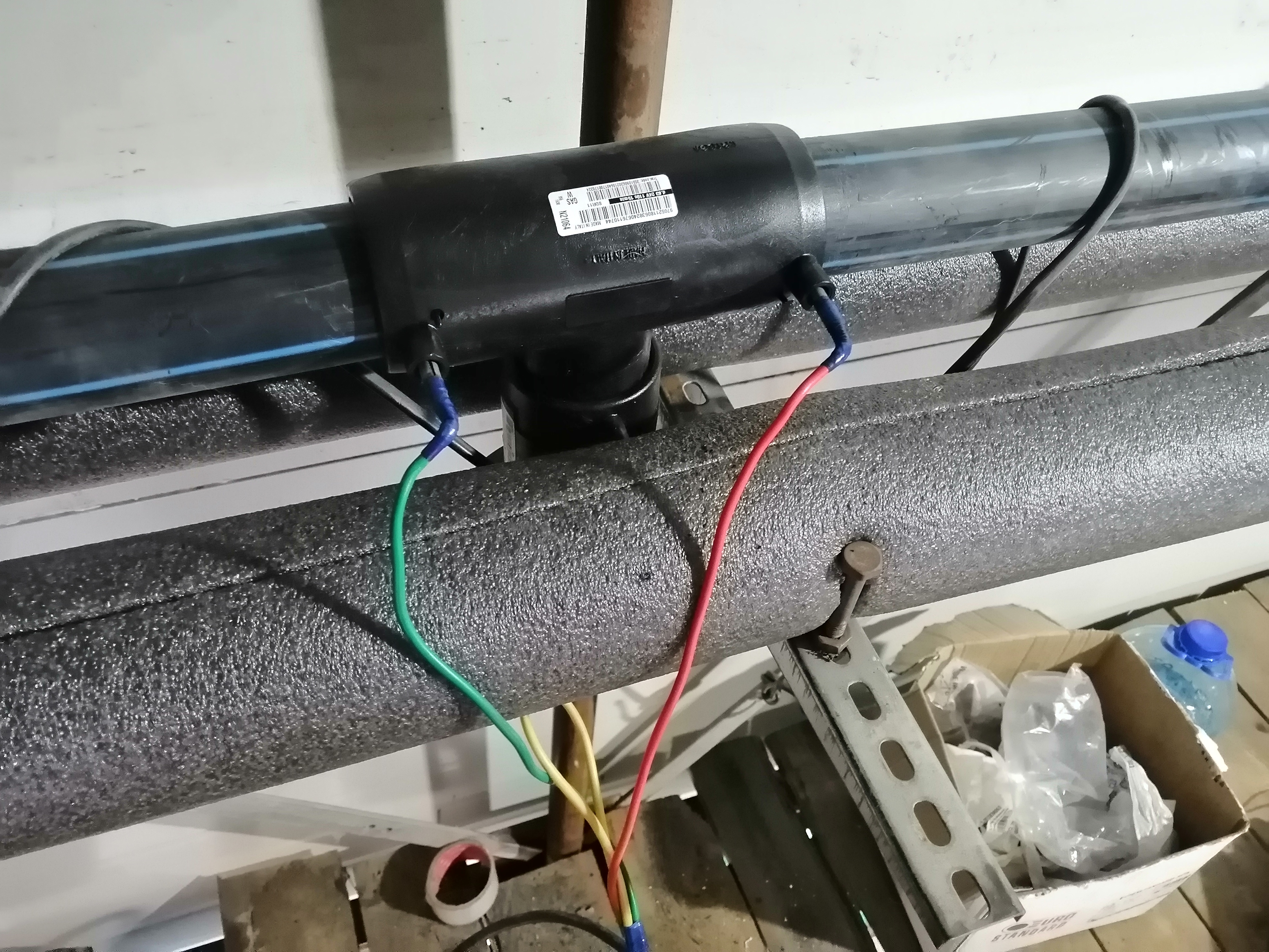

Запаял сегодня наконец-то воздушную магистраль на чердаке, завтра попробуем подключить центральную воздушную магистраль предприятия.
IMG_20220203_135748.jpg (6124 просмотра) <a class='original' href='./download/file.php?id=201505&mode=view' target=_blank>Загрузить оригинал (3.37 МБ)</a>
IMG_20220203_135755.jpg (6124 просмотра) <a class='original' href='./download/file.php?id=201506&mode=view' target=_blank>Загрузить оригинал (1.94 МБ)</a>
Причем паять магистрали приходится навороченным лабораторным блоком питания, так как родная паялка под эти фитинги слишком дофига стоит...

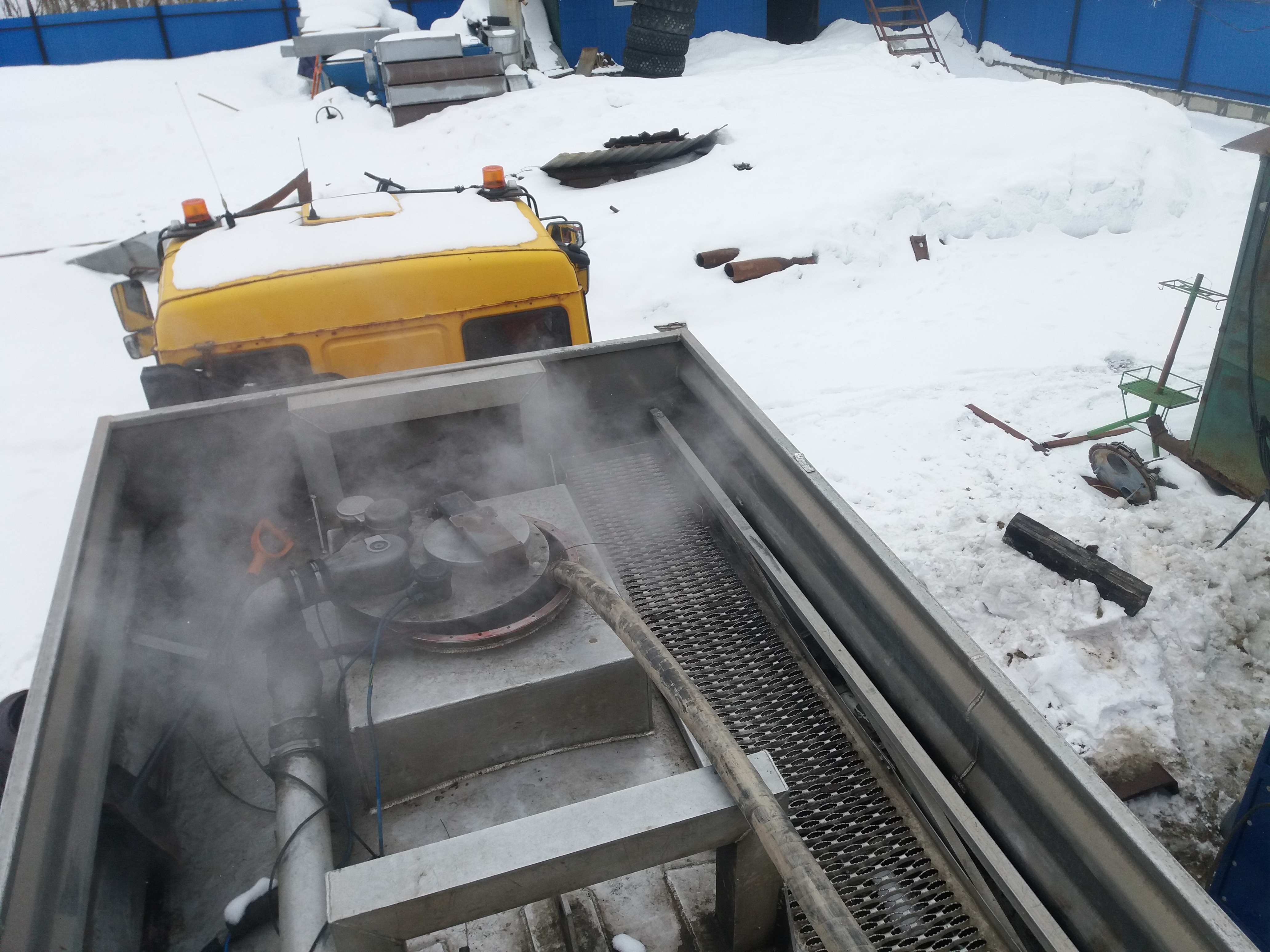

Сегодня было первое практическое использование парогенератора - отпаривали перед ремонтом бочку от остатков ДТ.
Аппарат зарекомендовал себя просто превосходно. Бочка 10м3, два танка. Время пропарки каждого танка 20мин, температура стенок цистерны на 15-й минуте = 95грц.
Рабочий режим давление = 5-6 бар, температура пара = 150-160грц.
Я в восторге от нашего нового инструмента. :yahoo: :clapping: :clapping:

Re: Фрезерный по стали 2200*1800мм (стол 1600*1800мм) Toshib
Sakhalin_Cat писал(а): ↑ Аппарат зарекомендовал себя просто превосходно. Бочка 10м3, два танка. Время пропарки каждого танка 20мин, температура стенок цистерны на 15-й минуте = 95грц.
У вас просто шланг в цистерну и все?
Лет 5 назад делали делали устройство для мойки ж/д цистерн от нефтепродуктов(парафин). В цистерну отпускается специальная штанга с крышкой. На конце штанги, специальное устройство. Заказчик покупал из ЕС. Штуковина весом под 5кг, имеет внутри турбинку, шестеренки. Пар проходя через турбину вращает шестеренки, которые поворачивает форсунки.
У людей снег лежит, у нас деревья цветут :)

aftaev писал(а): ↑ В цистерну отпускается специальная штанга с крышкой. На конце штанги, специальное устройство. Заказчик покупал из ЕС. Штуковина весом под 5кг, имеет внутри турбинку, шестеренки. Пар проходя через турбину вращает шестеренки, которые поворачивает форсунки.
На легких нефтепродуктах хватает шланга. А с мазутом желания связываться нет, грязи много, а экологию надо соблюдать... Если припрет, сделаем моющую насадку на штанге, но не думаю, что это понадобится.

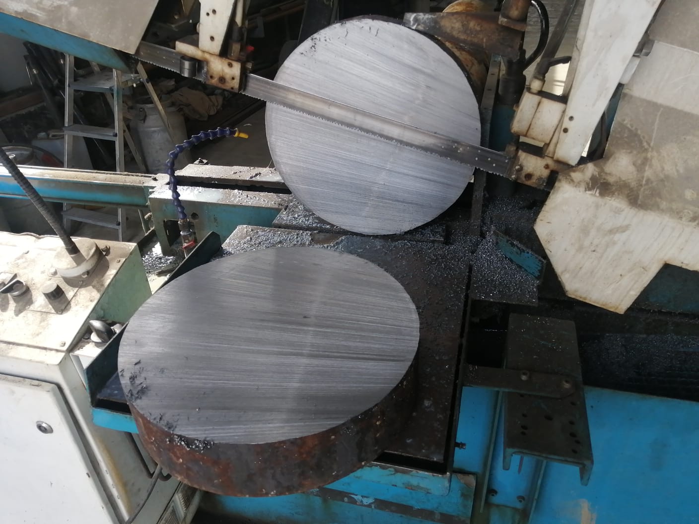

На днях пришлось пилить пополам "Монетку" Ф400. Чтобы зажать приварили её к трубе Ф250 и в пилу... По другому никак, высота "таблетки" всего 160мм а надо отпилить 90мм так как очень неохота спускать в стружку кусок болванки Ф400х70мм.
Когда пользуюсь этим станком понимаю: "Я обожаю свою пилу", это прекрасное устройство, сделано Болгарами, но гораздо продуманнее, навороченее и удобнее JET-ов которые у меня стоят в других цехах. Единственный минус в пользовании это вес, катать по цеху в одного не реально, тупо буксуешь по бетону. Но этот-же вес положительно сказывается на характеристиках самой пилы.
Разбежка у блина после распила по высоте составила всего 0,5мм. Я обожаю этот станок.

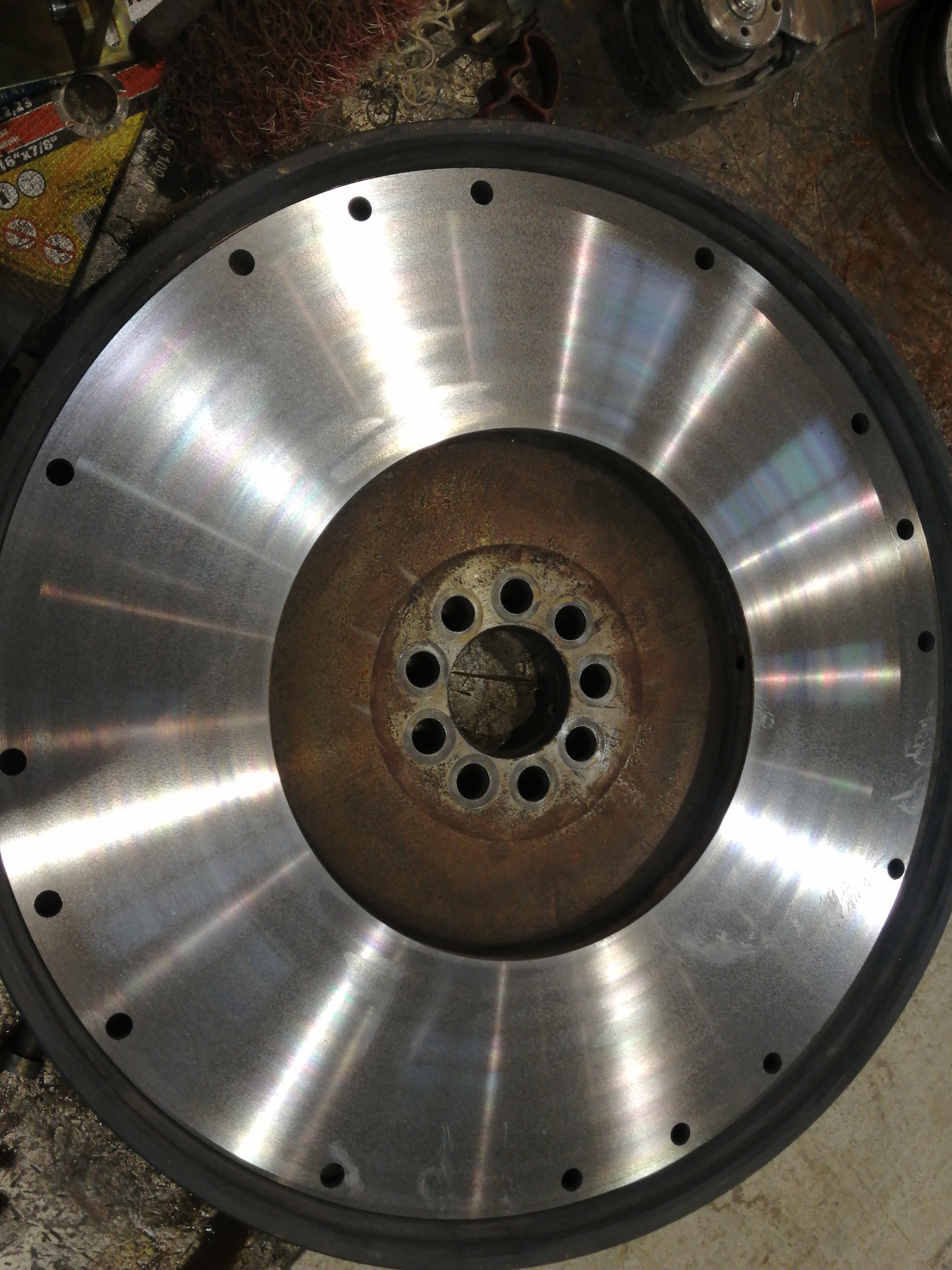

Всем привет.
Сегодня пришлось большую часть дня поработать токарем. Протачивал маховик и корзину сцепления от магистрального тягача находящегося в нашем сервисе.
https://www.youtube.com/watch?v=uK0XIQgcLyU
Диск сильно перекален поэтому для первоначальной "грубой" обдирки применил минералокерамику фирмы WIDIA с радиусом 1,2мм
IMG_20220823_111533.jpg (5079 просмотров) <a class='original' href='./download/file.php?id=204634&mode=view' target=_blank>Загрузить оригинал (4.68 МБ)</a>
После чего была произведена чистовая обработка пластиной CBN (эльбор) с радиусом 04мм:
IMG_20220823_112321.jpg (5079 просмотров) <a class='original' href='./download/file.php?id=204636&mode=view' target=_blank>Загрузить оригинал (2.11 МБ)</a>
Сейчас на рынке огромное количество пластин CBN любых конфигураций, что просто шикарно, есть и резьбовые и отрезные и канавочные, что позволяет работать с материалами закаленными до твердости выше 60HRC. И это сильно расширяет возможности ремонтного производства. Правда приходится держать довольно большую номенклатуру в наличии для оперативности.
IMG_20220823_112303.jpg (5079 просмотров) <a class='original' href='./download/file.php?id=204635&mode=view' target=_blank>Загрузить оригинал (5.06 МБ)</a>
Огромным преимуществом перед эльборовыми вставками времен СССР является то, что современные пластины можно поставить на практичеески любую державку и выполнять ими любые работы как токарные так и фрезерные, что с вставками СССР невозможно по определению.
Хотя следующую деталь - корзину сцепления я точили именно вставкой из СССР, но это по причине того, что я перед этим протачивал этой вставкой каленые кулачки на патроне и мне было просто лень менять резец.
Корзина-01.jpg (5079 просмотров) <a class='original' href='./download/file.php?id=204637&mode=view' target=_blank>Загрузить оригинал (4.83 МБ)</a>
Корзина-02.jpg (5079 просмотров) <a class='original' href='./download/file.php?id=204638&mode=view' target=_blank>Загрузить оригинал (4.94 МБ)</a>
В результате мы получили Маховик с "идеальной" зеркальной поверхностью, несмотря на его "пятнистую перекаленность":

Ну и похвастаюсь очередной самоделкой:
Так как мне почему-то в силу специфики нашей работы приходится работать больше с расточными резцами и резцами для внутренней обработки, пришлось сделать себе держалку для резцов, так как стандартные китайцы меня не устраивали, а зажимать резцы на прокладках просто бесит.
Вот что получилось:
Блок позволяет зажимать резцы от Ф6мм до Ф40мм, выполнен из стали 40Х.
Резец 40мм
IMG_20220823_110825.jpg (5079 просмотров) <a class='original' href='./download/file.php?id=204632&mode=view' target=_blank>Загрузить оригинал (6.05 МБ)</a>
Резец 32мм
IMG_20220823_110737.jpg (5079 просмотров) <a class='original' href='./download/file.php?id=204631&mode=view' target=_blank>Загрузить оригинал (5.39 МБ)</a>
Резец 8мм
IMG_20220823_110910.jpg (5079 просмотров) <a class='original' href='./download/file.php?id=204633&mode=view' target=_blank>Загрузить оригинал (5.75 МБ)</a>
Ну и сами резцы и блоки, ждут доделки тумбочки на которую не хватает времени:
IMG_20220823_105241.jpg (5079 просмотров) <a class='original' href='./download/file.php?id=204627&mode=view' target=_blank>Загрузить оригинал (4.06 МБ)</a>
IMG_20220823_105258.jpg (5079 просмотров) <a class='original' href='./download/file.php?id=204628&mode=view' target=_blank>Загрузить оригинал (2.8 МБ)</a>
IMG_20220823_105301.jpg (5079 просмотров) <a class='original' href='./download/file.php?id=204629&mode=view' target=_blank>Загрузить оригинал (3.99 МБ)</a>
IMG_20220823_105308.jpg (5079 просмотров) <a class='original' href='./download/file.php?id=204630&mode=view' target=_blank>Загрузить оригинал (4.37 МБ)</a>

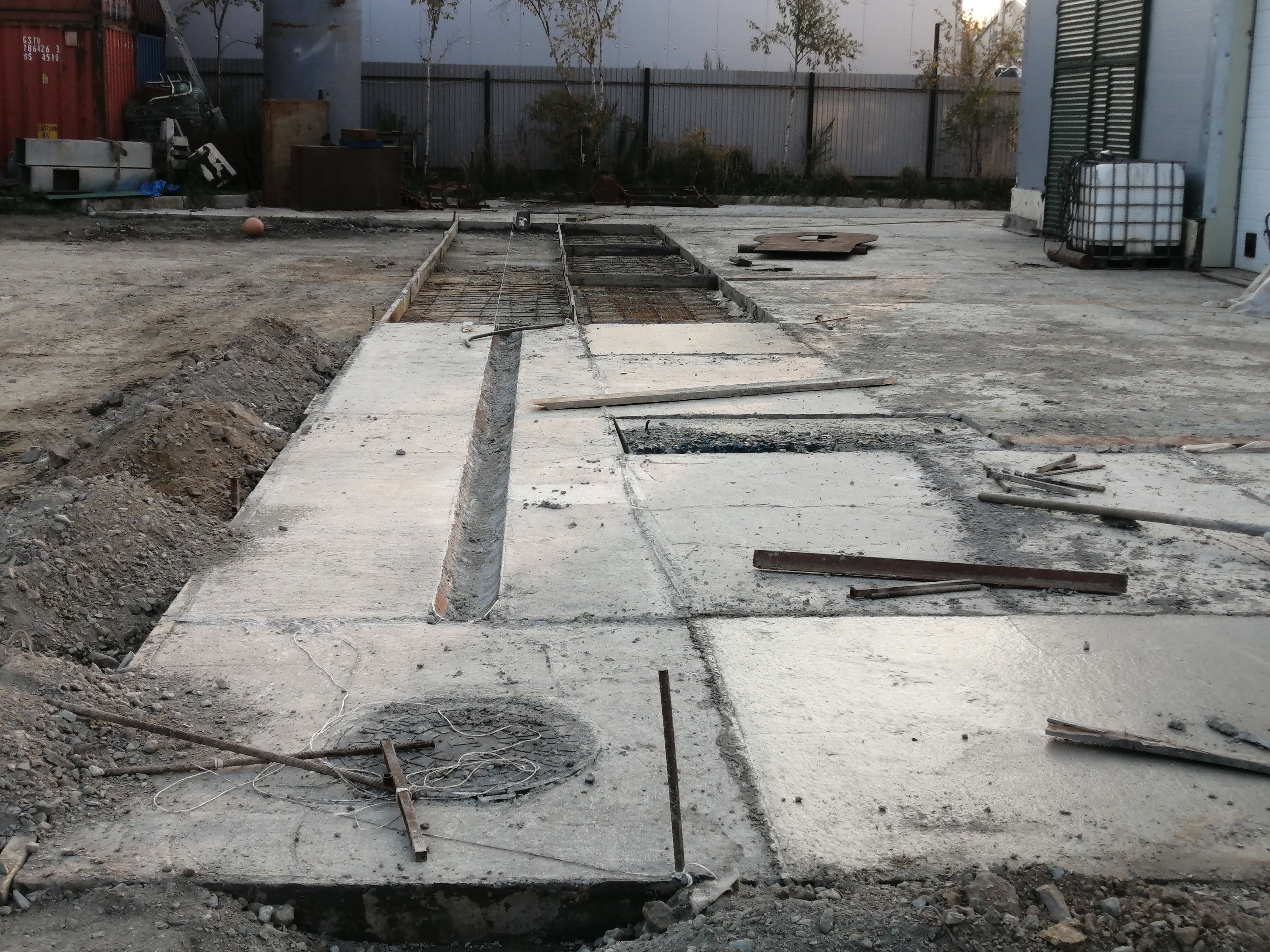

Бетона еще чуток за всё это время залили, теперь более приятно стало передвигаться по территории и рабочего пространство чистого появилось немного больше. А то по колено в глине работать не приятно. Ну и ливневку с колодцами наконец-то залили нормально, а то об люки и колодцы постоянный спотыкач был.
