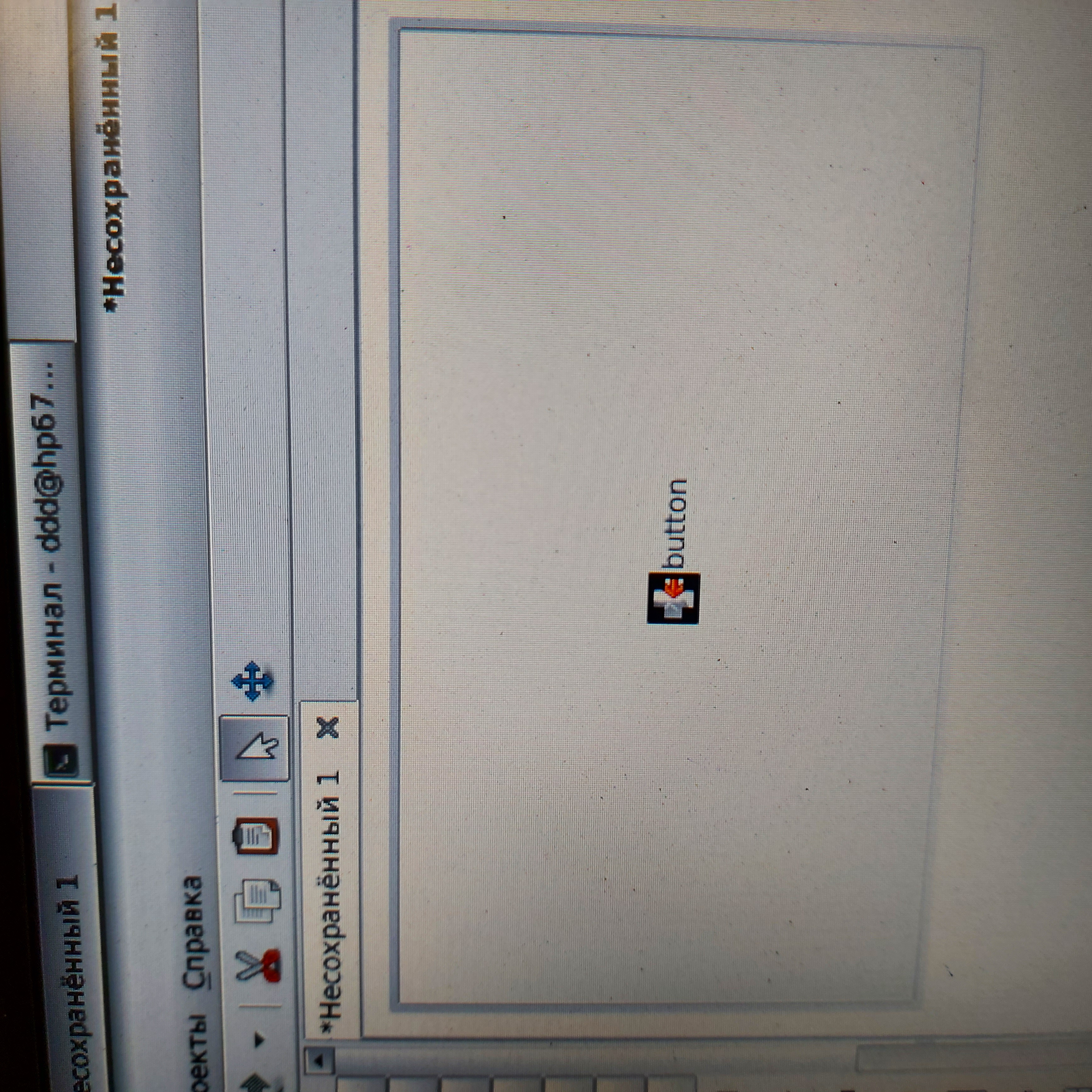

Ещё один простой вопрос (совсем выпал из головы) - как в Hal_button подставить картинку? Никак не найду. Нашел только вставку виджета, а вот своё изображение кнопки?
daiman444
Сообщения: 304
Зарегистрирован: 18 май 2019, 15:24
Репутация: 32
Re: GladeVCP и PyVCP для начинающих
Сообщение daiman444 »
Ворон226 писал(а): ↑ картинку
Выбираем кнопку, если glade на русском то на вкладке 'основные' ищем 'виджет"изображение"', жмем три кнопки, создаем изображение. В списке виджетов появится соданное изображение. Выбираем его. В свойствах изображения вибираем либо название значка либо имя файла. Все.
А вообще не плохо было бы почитать man и вот эту ссылочку https://gnipsel.com/linuxcnc/gui/index.html
