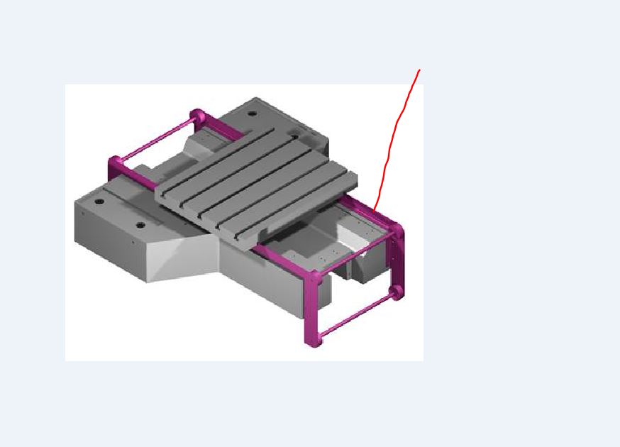

nik1, зачем под столом прорезь?
Сюда входит защита, что бы мусор с боков не попадал
Вот эти направляющие входят в прорезь (4575 просмотров) <a class='original' href='./download/file.php?id=13260&mode=view' target=_blank>Загрузить оригинал (37.07 КБ)</a>

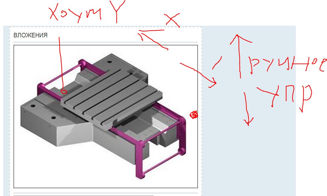

Парни, чего то я малость заплутал
У меня подвижный стол по оси У
Датчик хоума стоит в районе портала , то есть при хомлении стол едет не на меня, а от меня
На роутере с подвижным порталом наоборот, портал едет ко мне.
Теперь , после хомления по У , что должна выдать система по координате?
Типа это 0 или другое значение должно быть?.

nik1, ты сам указываешь в ЧПУ где какая ось и куды должна ехать для хомления. Как ты привык на китайце так и здесь можно настроить. В маче это делается инверсией сигнала Дир (просто ставится галка). У тебя должно быть что нибудь похожее
Я знаю где и как это назначить, я не допонимаю, что должна выдать
система по координатам после хомления.
Допустим сделал хоум по У , что должно быть на координате, 0 или другое значение?
На китейце портал едет на меня при хомлении
На этом едет от меня при хомлении
У тебя ноль по Y, когда шпиндель находится над ближнем к тебе краем стола (и датчик Home сработал).
При увеличении координаты Y стол едет на тебя, соотв. шпиндель смещается к дальнему от тебя краю стола.
Что то всё равно не догоню по цифрам на координате...
Включаем подачу по У , на увеличение координаты и стол поехал от меня
Доехал до хоума и сделал процедуру хомления.
Теперь на координате какое должно быть значение?
Или это не имеет значения?
nik1 писал(а):на увеличение координаты и стол поехал от меня
Не туда едет. Обычно 0 по Y на ближнем к нам крае стола. А по X - на левом. Независимо от того, что движется в данном направлении, стол или портал.
По идее--
Если подвижный портал при хомлении едет на меня, то 0 в нижнем левом углу стола.
Теперь , подвижный стол при хомленнии едет от меня и получается , что
0 тоже в левом нижнем углу стола.
Это если ориентироваться относительно шпинделя.
Но это по идее :)

UAVpilot писал(а):У тебя ноль по Y, когда шпиндель находится над ближнем к тебе краем стола (и датчик Home сработал).
Всё , понял и осознал :)
Подспутно понимал, что стол должен ехать на меня при увеличении координаты,
но это не привычно . Вот на этом и попался.
Ну тогда продолжим пространственные запутывания. :hehehe:
А нельзя датчик Home поставить с другой стороны, чтоб срабатывал, когда стол полностью выехал на тебя?
Ну и настроить, что позиция Home по Y у тебя в точке 500 (максимум станка по Y). В этом случае при положении станка в Home удобнее будет закреплять или снимать деталь на станке.
Надо сверлить в полимер граните отверстия и вклеивать закладную под крепление датчика.
В принципе , ход по У 400 мм, отъехать назад для закрепления не долго.
А стол же всё равно будет ехать на меня в рабочем режиме при увеличении координаты,
вот к тому надо будет привыкнуть.
По профилю для защиты, думаю если поставить такой, то проблем с забиванием пазов
стружкой не будет.
