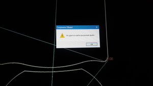

здравствуйте, вылезла проблемка,
работаю в sheetcam 6.2.0 недолго и вот собственно столкнулся с проблемой.
при ручном раставлении очередности точек вреза выбивает ошибку (не удается найти указанный файл)
раз 5 переустанавливал эту прогу не помагает.
в чем проблема куда смотреть?
заранее спасибо!)))

к предыдущему сообщению,
еще при сохранении в .job точно такое сообщение и нечего не сохраняет
фотку прикрепил
