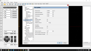

kochevnik писал(а): ↑17 окт 2021, 14:03 Возможно не верно указаны шаги на мм у моторов и он пытается разогнаться в совсем другую фактическую скорость.
400 шагов, как в Mach3
Сообщения: 3310
Re: Работа с программой CNC USB Controller (от cnc-planet)
Скрины настроек осей из программы (оси-настройки и скорость) в студию, чтоб не гадать на кофейной гуще

xvovanx писал(а): ↑17 окт 2021, 20:14 Скрины настроек осей из программы (оси-настройки и скорость) в студию, чтоб не гадать на кофейной гуще
Снимок экрана (3).png (4240 просмотров) <a class='original' href='./download/file.php?id=199017&sid=8f38fee29d70cc3ba6a46b9d7a6bd038&mode=view' target=_blank>Загрузить оригинал (141.47 КБ)</a>
Снимок экрана (4).png (4240 просмотров) <a class='original' href='./download/file.php?id=199018&sid=8f38fee29d70cc3ba6a46b9d7a6bd038&mode=view' target=_blank>Загрузить оригинал (155.04 КБ)</a>
Снимок экрана (5).png (4235 просмотров) <a class='original' href='./download/file.php?id=199024&sid=8f38fee29d70cc3ba6a46b9d7a6bd038&mode=view' target=_blank>Загрузить оригинал (146.73 КБ)</a>
Снимок экрана (6).png (4235 просмотров) <a class='original' href='./download/file.php?id=199025&sid=8f38fee29d70cc3ba6a46b9d7a6bd038&mode=view' target=_blank>Загрузить оригинал (151.15 КБ)</a>
Сообщения: 3310
Пробуй - в первом меню убери 300 (оставь по умолчанию 0), а в третьем поставь 300 вместо 250.
Сообщение kochevnik »
а для скорости 300 ускорение 100 не многовато? Не факт, что в этом дело, но у меня скорость 1000 и ускорение 180 и моторы и драйверы гораздо мощнее
