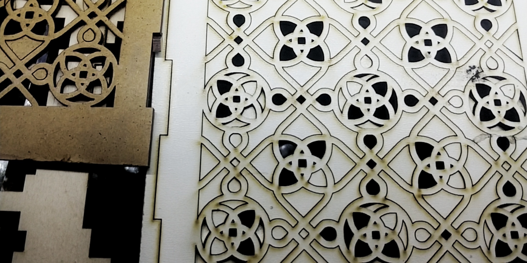

thinking: привет , попробовал я нарезать файл от пользователя под ником and361, вот результаты сначала не мог никак запустить рез с ПК, вырезало где-то 10 отверствий и окончало роботу. Решил загрузить на мамку, загружало те же отверстия верхний Левий край, решил отключить два кабеля удлинителя юсб от руиди, это помогло. Загружались файлы полностью, Правда маленькие отверстия выглядят все одно овальными, . Получается руида где-то ловит наводку или что-то что не загружала файли но при снятие розмеров такая же ситуация , резал п подобный рез по двум направлениям 1100 и 1600 мм то получилось 1101х 1603,5 ...

меняйте все, пока не заработает. Корел, рдворкс, ну а далее возможно даже контроллер. Псли программа стопорится это какой то глюк контроллера возможно.
Или, перепрошейте контроллер. Впрочем, мне это не помогло, проблема была в больших ускорениях на холостом ходу
