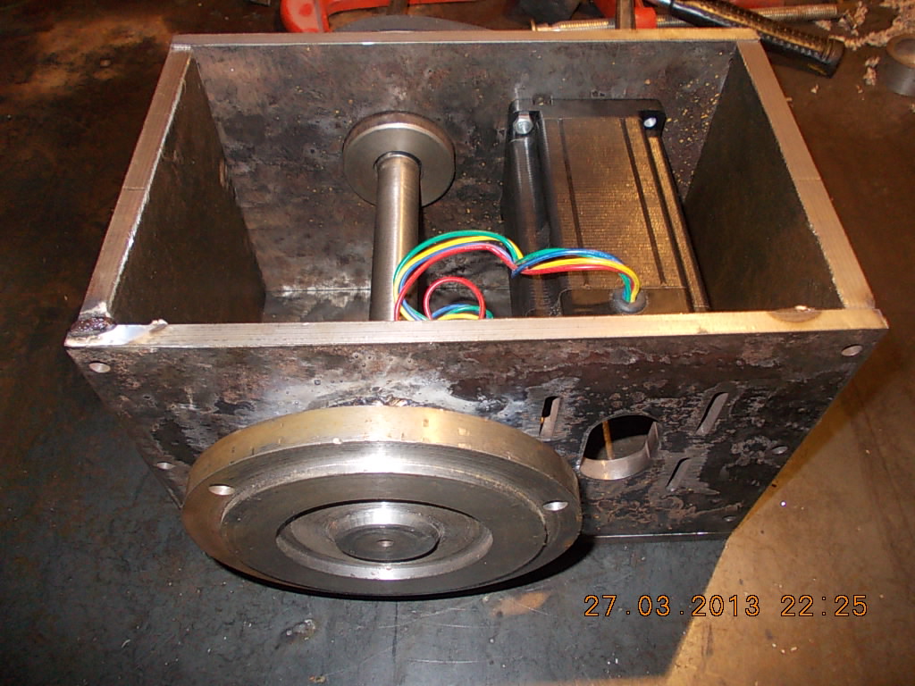

На своих станочках сообразил небольшой набросок. Это типо поворотная ось для плазмы. Поворотка должна работать под водой, да и еще по ней ток должен проходить.
DSCN1390.JPG (5752 просмотра) <a class='original' href='./download/file.php?id=13284&mode=view' target=_blank>Загрузить оригинал (248.31 КБ)</a>
DSCN1391.JPG (5752 просмотра) <a class='original' href='./download/file.php?id=13285&mode=view' target=_blank>Загрузить оригинал (257.54 КБ)</a>

вопросик? шкивы от ГРМ???
и что далжно находиться в воде? весь агрегат или только поворотка?

Как под водой? Целиком?
Кстати недавно на выставке видел шаговик от элекропривода, который может под водой работать. Он у них на выставке в аквариуме с водой работал.

master_70 писал(а):и что далжно находиться в воде? весь агрегат или только поворотка?
только передняя часть где сейчас планшайба, будет под водой. Там сальник уже поставил. Ну, а задняя часть не в воде. Там токосъемник будет.
Nick писал(а):Кстати недавно на выставке видел шаговик от элекропривода,
100 ваттные сервы Яскава разбирал там сальник стоит спереди. Если выходы проводов залить чем то чтоб вода не проходила, то тоже топить можно будет. 400 ваттную серву не разбирал спереди, а вот выходы проводов получшее 100 ваттной сделаны возможно серву топить можно без переделки :)

На сервах все это от того, что все знают, что их СОЖем залить могут сверху до низу. Но вот выдержат ли они постоянную работу под водой...? И на какой глубине?
Re: Мои станочки
Nick писал(а):Но вот выдержат ли они постоянную работу под водой...? И на какой глубине?
в аквариуме наверно поработают, как и шаговики :)

Re: Мои станочки
Мотор под воду грузить не придется, он вынесен.
И для этого станка будет решаться уже по испытаниям:под водой, поливка водой или без воды
