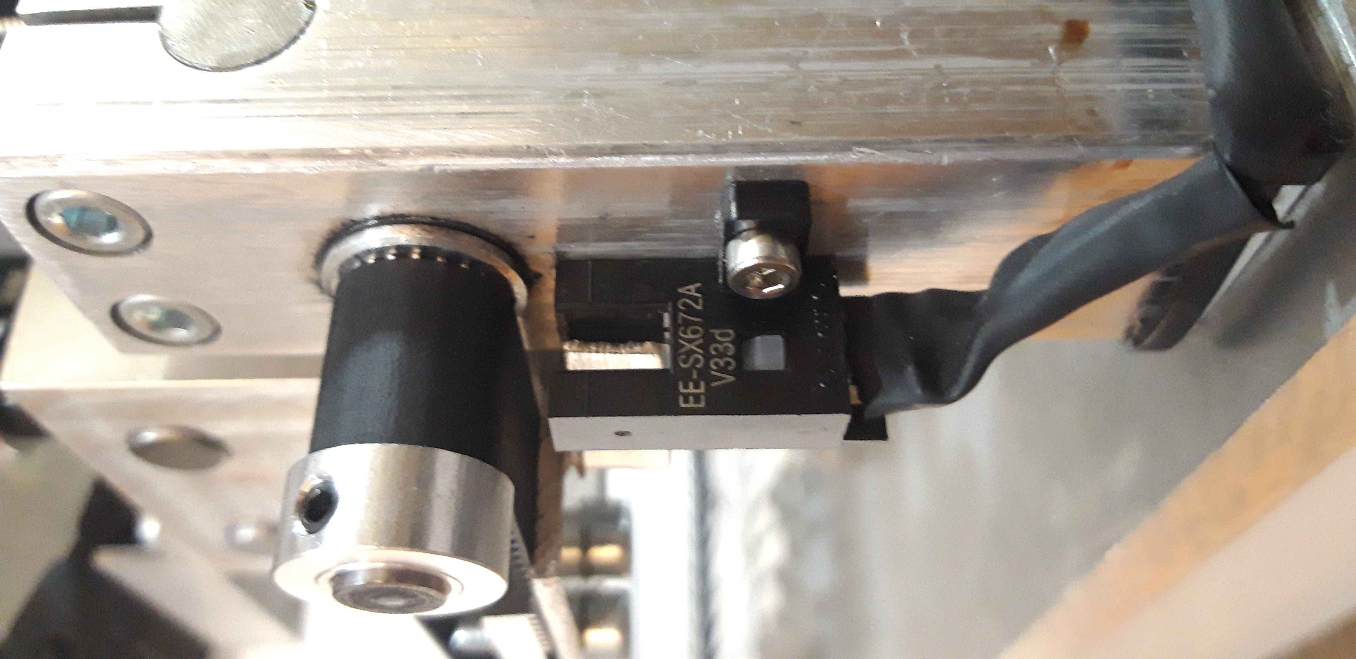

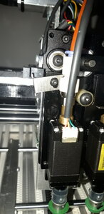

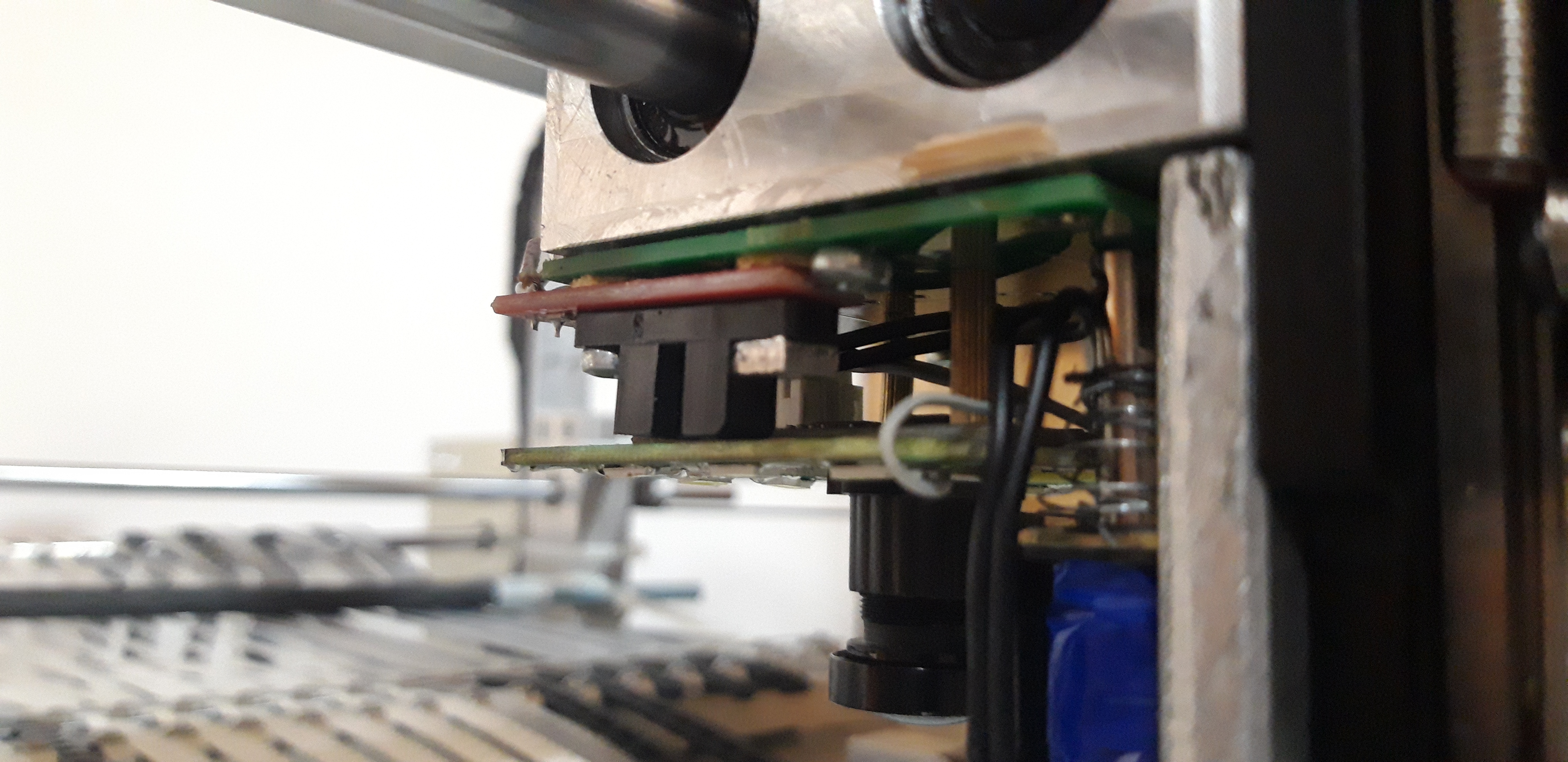

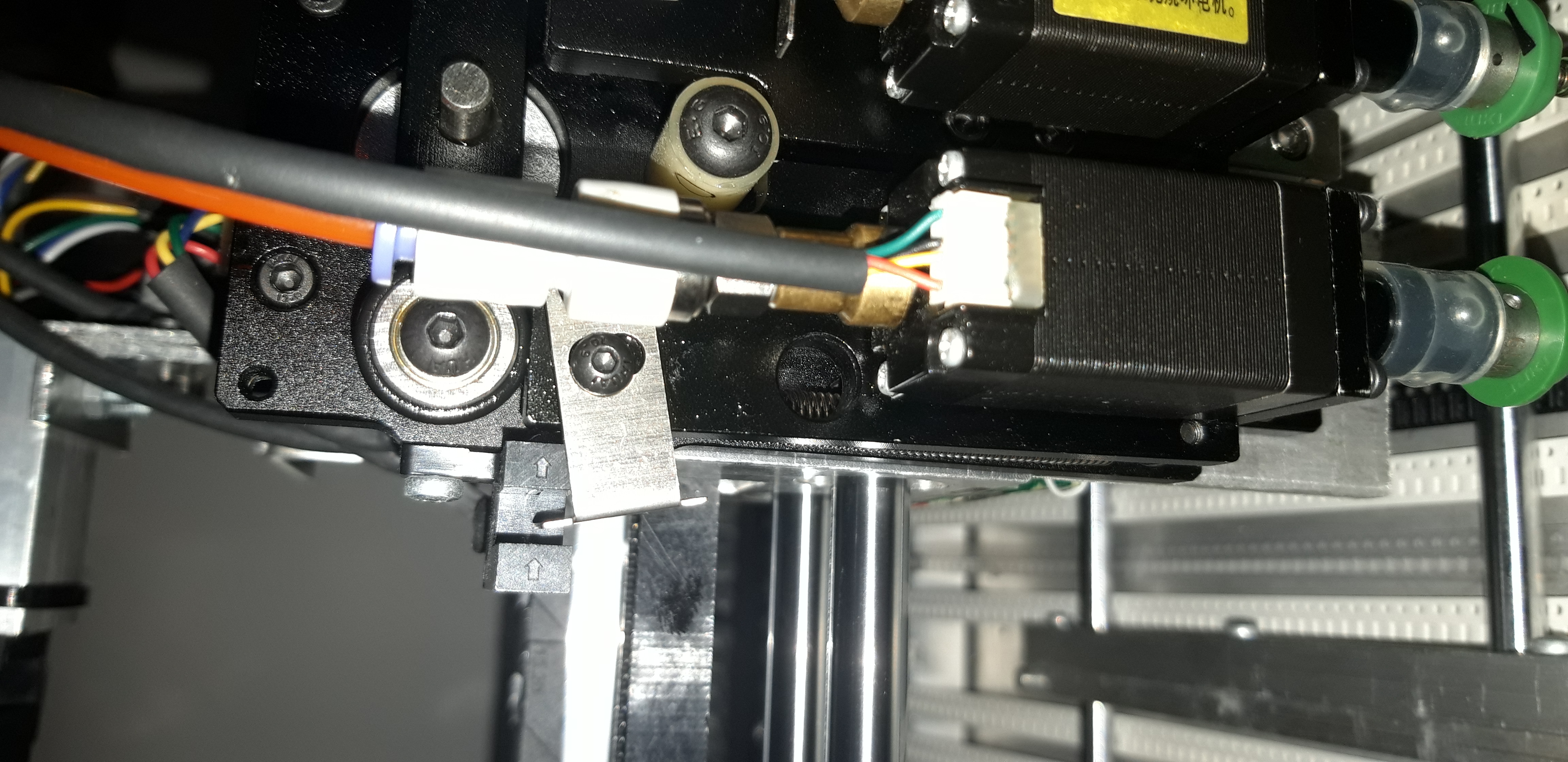

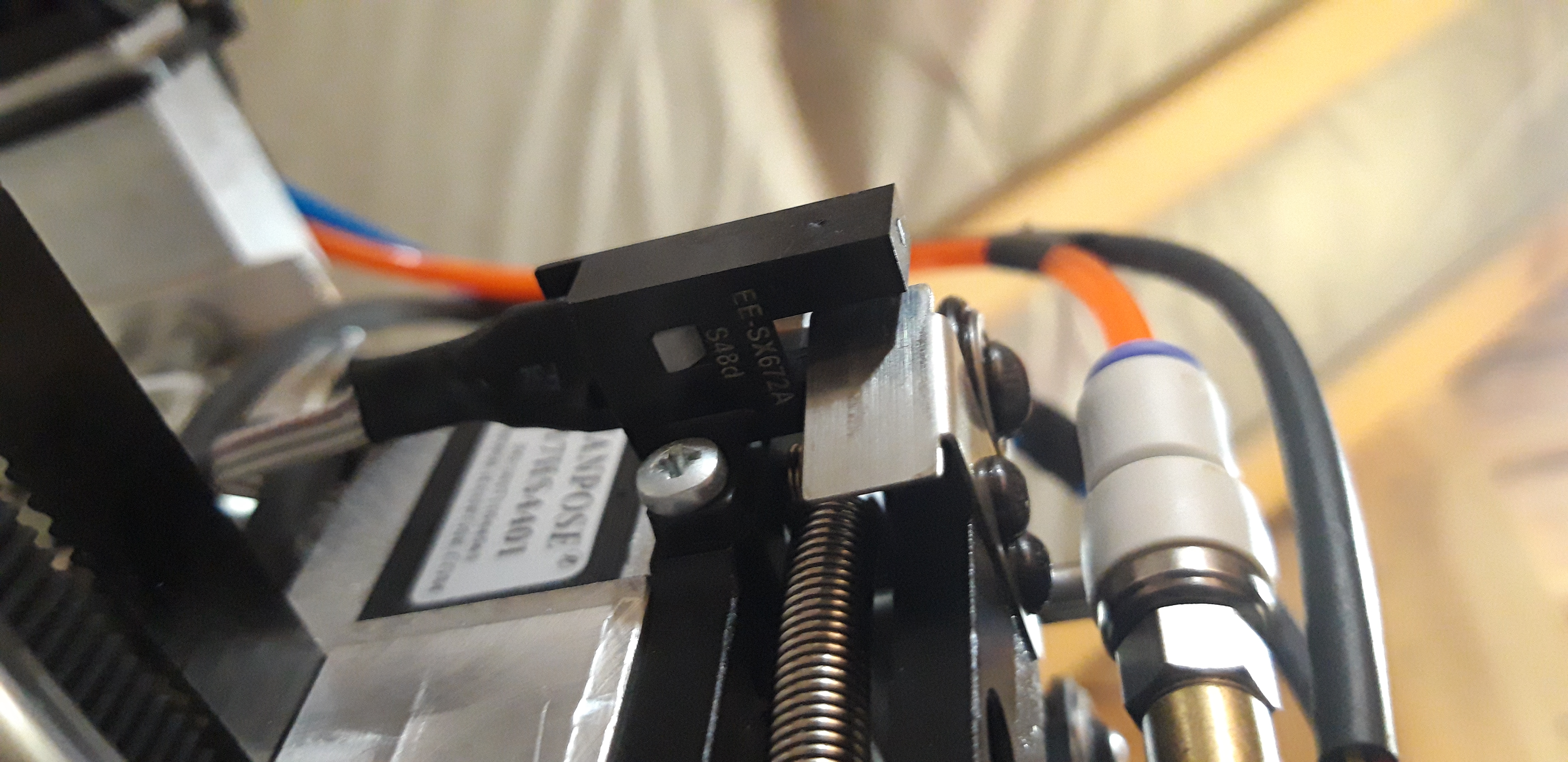

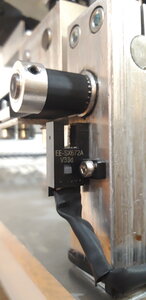

Голову купил китайскую , как у топикастера , только не в сборе (она получается больше 200 евро) а насыпью , без моторов.
Моторы купил отдельно , сенсоры взял подделку под Омрон SX674 и SX672 NPN без кабелей , они же пойдут датчиками на оси XY.
Кстати у кого есть такая голова , подскажите плиз маркировку родных сенсоров , а то SX674 чуть чуть цепляют за шестигранник поворотного коннектора , придется их пилить ...
Держатели для сопел пока не покупал , ибо пока не определился с нужной их длиной ...
Из недостатков китайской головы напрягает малый ход по оси Z , да и со сменой сопел придется повозиться ... Как альтернатива повесить еще одну голову ...
ОсьZ поставь Омрон SX674а идеально подходит. Установи подтягивающий резистор с выхода транзистора к +5V, его припаяй прямо на датчике номинал 2-5 кОм. У меня закрыто термоусадкой.
Ось Z.jpg (10630 просмотров) <a class='original' href='./download/file.php?id=199385&mode=view' target=_blank>Загрузить оригинал (3.94 МБ)</a>
Ocь_Z2.jpg (10630 просмотров) <a class='original' href='./download/file.php?id=199384&mode=view' target=_blank>Загрузить оригинал (3.83 МБ)</a>
Ось Y
ОсьY.jpg (10630 просмотров) <a class='original' href='./download/file.php?id=199386&mode=view' target=_blank>Загрузить оригинал (3.65 МБ)</a>
На ОсьХ жаба задушила ставить дорогие Омрон поставил их аналог с 3D принтеров работает не хуже :hehehe:
пример https://aliexpress.ru/item/100500190748 ... 68c0RS32I4
ОсьХ.jpg (10630 просмотров) <a class='original' href='./download/file.php?id=199388&mode=view' target=_blank>Загрузить оригинал (3.72 МБ)</a>
