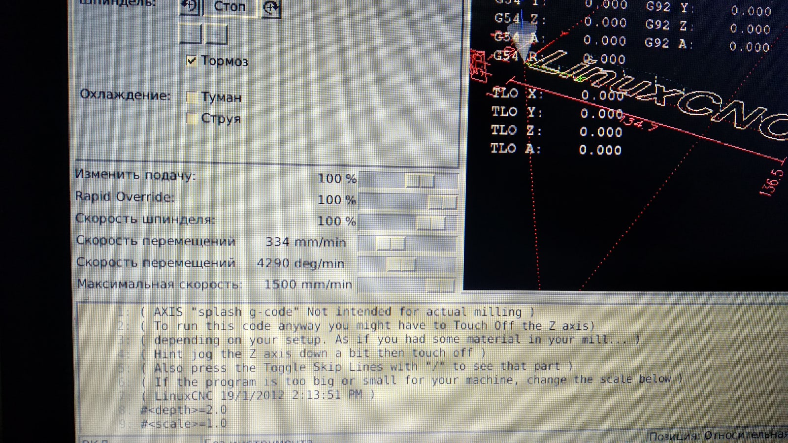

Вторая ошибка вылазит когда скорость поворотки выше 4300 градус/мин - если верить показаниям оборотов на сервопаке - это что то около 500 (могу ошибаться)
qIhMNOlVoeg.jpg (13575 просмотров) <a class='original' href='./download/file.php?id=198717&mode=view' target=_blank>Загрузить оригинал (706.19 КБ)</a>
Re: MESA 7i76E для начинающих
sima8520 писал(а): ↑ что наобум указаны значения.
Начинают обычно из 1500 мм/мин и всё упирается в возможности "железа"
Серва на 1500 об/мин может достигать 7500мм/мин для холостых ходов (ШВП шагом 5мм).
sima8520 писал(а): ↑ Вторая ошибка вылазит когда скорость поворотки выше 4300 градус/мин - если верить показаниям оборотов на сервопаке - это что то около 500 (могу ошибаться)
500 чего? рассогласование? или обороты?
У тебя для поворотки получается 11 оборотов в минуту. Т.е. 4300 / 60 = 71 грядус в сек. * 1388 = 99,5 кГц
Допустимо, но какие ускорения?
Сложно что-то подсказать, не зная что ты там настроил...

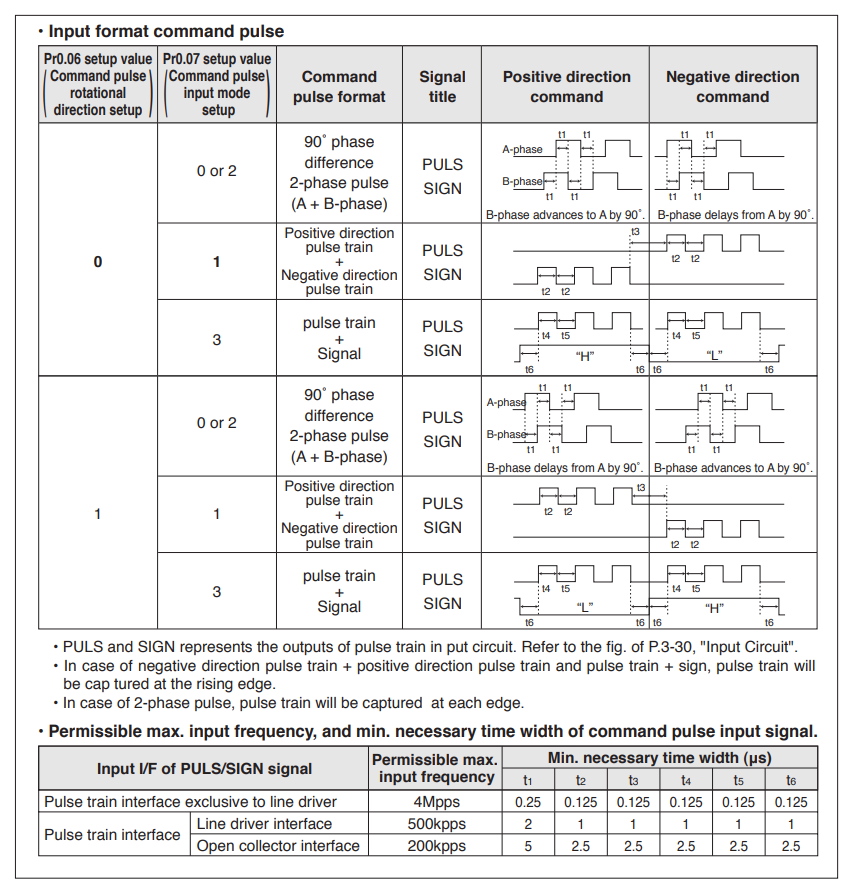

Нашел в мануале такую табличку, возможно это то что нужно? (внизу картинки) смотрим графу 500kpps?
не понимаю только в каких единицах измерения в лцнц указаны данные (Step time, паузу шага, удержание и установка управления)

Вот сейчас увидел что канал 500kpps управляется не 4 проводами а 6-ю. А канал 4Mpps управляется 4-мя проводами - что как бы подразумевает - а не дифференциальная ли схема это управления?
схемы управления сервоприводом.png (13508 просмотров) <a class='original' href='./download/file.php?id=198721&mode=view' target=_blank>Загрузить оригинал (206.68 КБ)</a>
D.L.
Сообщения: 452
Репутация: 152
Откуда: Киров
Сообщение D.L. »
sima8520 писал(а): ↑ не понимаю только в каких единицах измерения в лцнц указаны данные (Step time, паузу шага, удержание и установка управления)
В наносекундах.
sima8520 писал(а): ↑ Вот сейчас увидел что канал 500kpps управляется не 4 проводами а 6-ю. А канал 4Mpps управляется 4-мя проводами - что как бы подразумевает - а не дифференциальная ли схема это управления?
На 500kpps входе оптопара, на 4Mpps входе дифференциальный приёмник - это полноценный дифференциальный вход.

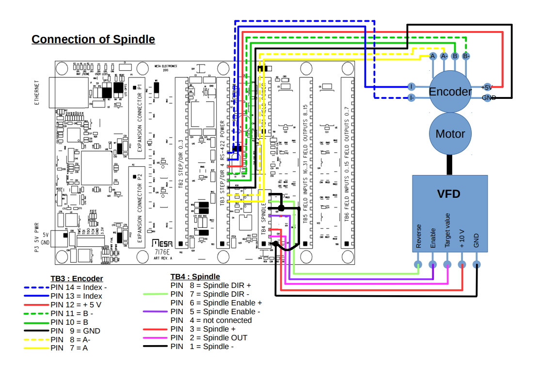

Кто может подсказать как настроить 0-10В для управления оборотами шпинделя?
И вообще возможно ли это?
sima8520 писал(а): ↑ Кто может подсказать как настроить 0-10В для управления оборотами шпинделя?
Обычным PncConf-игом настраивается в соответствующей вкладке. (точно не припомню)
https://forum.linuxcnc.org/media/kunena ... chluss.pdf
Все провода подключаются от ПЧ, как на схеме. (Общий "+", или общий "-")
Подключил, обороты на ПЧ могу регулировать, но включить шпиндель не могу. Между проводом Энейбл и землей есть напряжение +10В, а для включения нужно чтобы энейбл коротился на землю
Я так понимаю надо как то так переподключить
минус.png (13356 просмотров) <a class='original' href='./download/file.php?id=198947&mode=view' target=_blank>Загрузить оригинал (197.01 КБ)</a>
sima8520 писал(а): ↑ Подключил, обороты на ПЧ могу регулировать, но включить шпиндель не могу. Между проводом Энейбл и землей есть напряжение +10В, а для включения нужно чтобы энейбл коротился на землю
А если ещё раз посмотреть
xenon-alien писал(а): ↑ (Общий "+", или общий "-")
И минус подать (GND) общим на нижние. Там оптрон стоит. а с верхних клем пойдёт на ПЧ.
sima8520 писал(а): ↑ Я так понимаю надо как то так переподключить
Нет!
Фиолетовый и зелёный общий минус.
Это как на драйверах входы степ/дир - к минусу нужно минус подключать, а не +
Или авария с драйверов.
Последний раз редактировалось xenon-alien 13 окт 2021, 19:20, всего редактировалось 1 раз.
фиолетовый и зеленый на минус питания, а в качестве энейбл брать PIN 6 = Spindle Enable +
sima8520 писал(а): ↑ на минус питания
На ПЧ GND
То две оптопары. На включение и реверс. (реверс не удалось у меня запустить, там чуток мудрить нужно с моим ПЧ на работе)
sima8520 писал(а): ↑ а в качестве энейбл брать PIN 6 = Spindle Enable
Да - обратка для пуска/старта ПЧ

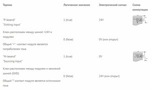

MESA 7i76E имеет "sinking" входы
(в отличии от "sourcing" входов)
Снимок1.JPG (13277 просмотров) <a class='original' href='./download/file.php?id=198977&mode=view' target=_blank>Загрузить оригинал (112.43 КБ)</a>
Датчики же имеют выходы, чтобы подключаться к этим входам.
Датчики с PNP выходами подключаются к "sinking" входу MESA 7i76E напрямую, без доп. резисторов.
Датчики с NPN выходами для MESA 7i76E не рекомендуются, но их подключение к "sinking" входу допускается с использованием подтягивающего резистора с определенным номиналом, с другими номиналами сигнал может не считываться
Снимок.JPG (13277 просмотров) <a class='original' href='./download/file.php?id=198978&mode=view' target=_blank>Загрузить оригинал (198.5 КБ)</a>
