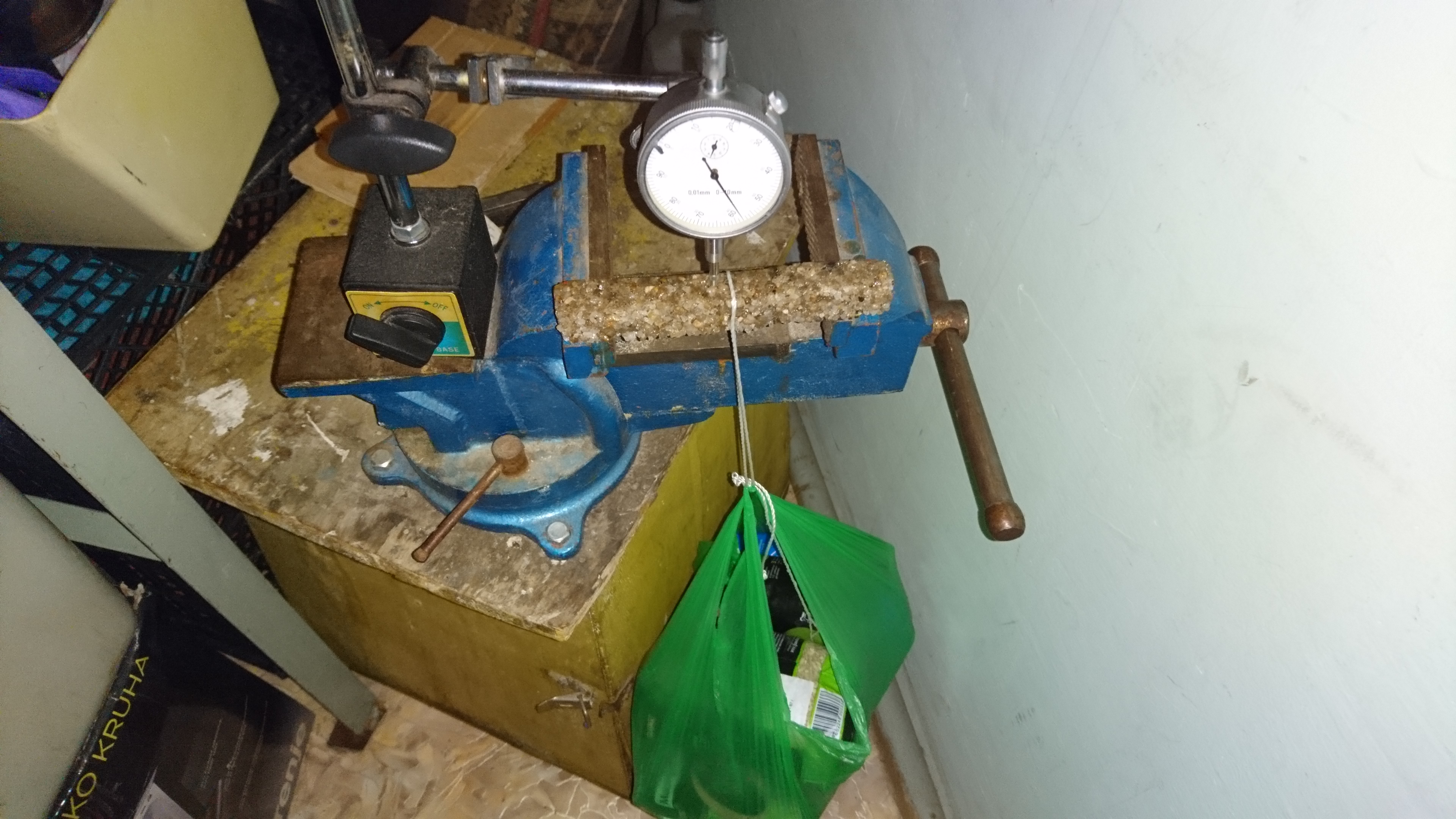

Провёл "испытания" балки на прочность и жёсткость конструкции. Для этого установил её на губки тисков, разведённых на расстояние 100 мм друг от друга. В центре вешал грузы разной массы и смотрел величину прогиба станочным часовым индикатором (см. фото).
Результаты очень приблизительных измерений (смотрел после выборки всех люфтов и покачиваний):
1. При весе 5кг смещение 1 сотка.
2. При весе ~20 кг (давил пальцами изо всех сил) смещение индикатора 4 сотки.
Получается, даже балка 20х20 гнётся весьма умеренно. Думаю стоит существенно уменьшить толщину плиты и колонны. Сейчас они выглядят избыточно массивными.

Повторил испытание для консольного крепления.
Ситуация стала несколько печальнее в абсолютных значениях. Консоль 100 мм (см. фотки):
1. Вес 1 кг - 4 сотки
2. Вес 5 кг - 29 соток
ХЗ почему так получается. Может быть из-за конструкции тисков или не знаю... Буду исходить из худших значений.

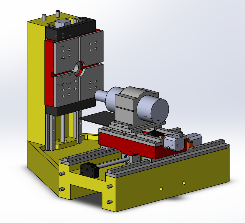

Продолжаю работать над станком, пока в виде модели.
Сформировал общий вид опалубки для опоры оси Z (показана красным на первом рисунке).
Сама опалубка из фанеры 4 мм, закладные алюминиевые, закладные гайки покупные (что-нибудь типа анкеров, что будет в магазине), арматура - шпилька М8, сквозные отверстия и выступ под крепление гайки ШВП (оси X) распечатываются на 3D принтере.

Провёл расчёт всего станка в сборе. Параметры такие - поддержка снизу (не даёт станку упасть, но не ограничивает перемещения по плоскости), поддержка сборку (технологическая, чтобы модель не "елозила" в разные стороны). Нагрузки - собственный вес, 2 кгс (20 Н) давит на стол и, соответственно, колонну (от шпинделя), 4 кгс (40 Н) давит из центра стола влево (перпендикулярно оси шпинделя и закручивая колонну по часовой стрелке), на патрон шпинделя давит ещё одна сила 4 кгс (40 Н) - вправо. Результаты на рисунке.
Деформация колонны привела к смещению столика на 3 микрона, а шпинделя - его смещение на 1 микрон. Основание станины практически не деформировалось.
Расчёт очень примерный, так как все соединения деталей считаются жёсткими, в результате чего нагрузка не передаётся на валы ШВП, но для расчёта станины достаточный.
По результатам моделирования решил: не уменьшать толщину колонны, как планировал, не уменьшать толщину основания. Станок останется в плюс-минус таком же виде, как на рисунке. 3 микрона - это более чем достаточно для моих целей, учитывая запас 50 процентов. Реальные значения на готовом станке, понятно, будут куда хуже из-за люфтов, зазоров, деформаций детали и инструмента и т. д., но допиливанием станины тут уже не поможешь.
