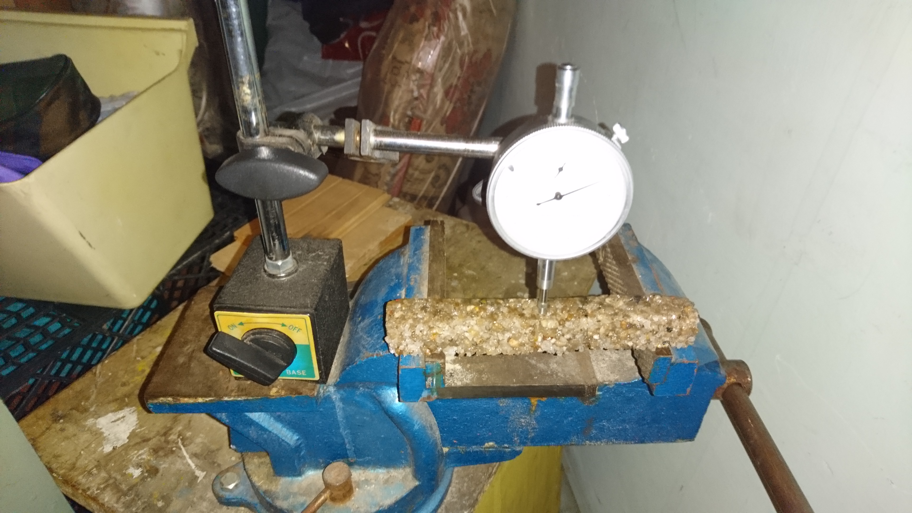

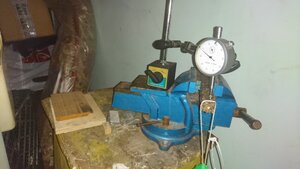

Провёл "испытания" балки на прочность и жёсткость конструкции. Для этого установил её на губки тисков, разведённых на расстояние 100 мм друг от друга. В центре вешал грузы разной массы и смотрел величину прогиба станочным часовым индикатором (см. фото).
Результаты очень приблизительных измерений (смотрел после выборки всех люфтов и покачиваний):
1. При весе 5кг смещение 1 сотка.
2. При весе ~20 кг (давил пальцами изо всех сил) смещение индикатора 4 сотки.
Получается, даже балка 20х20 гнётся весьма умеренно. Думаю стоит существенно уменьшить толщину плиты и колонны. Сейчас они выглядят избыточно массивными.

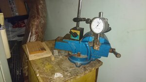

Повторил испытание для консольного крепления.
Ситуация стала несколько печальнее в абсолютных значениях. Консоль 100 мм (см. фотки):
1. Вес 1 кг - 4 сотки
2. Вес 5 кг - 29 соток
ХЗ почему так получается. Может быть из-за конструкции тисков или не знаю... Буду исходить из худших значений.
Без нагрузки (2715 просмотров) <a class='original' href='./download/file.php?id=198501&mode=view' target=_blank>Загрузить оригинал (2.8 МБ)</a>

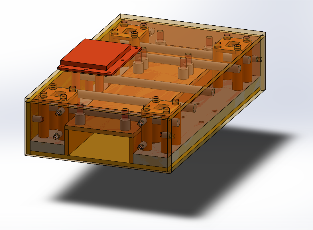

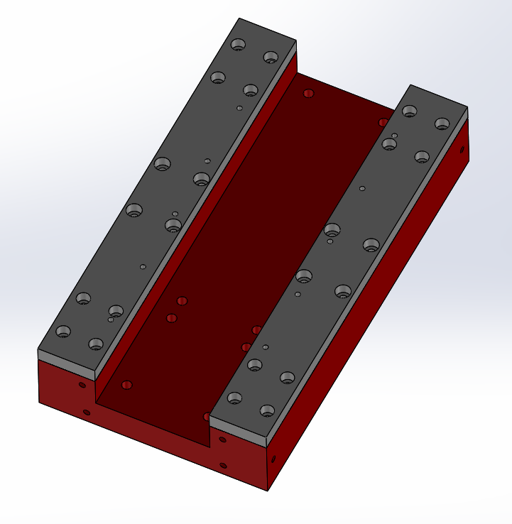

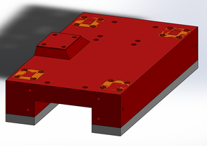

Продолжаю работать над станком, пока в виде модели.
Сформировал общий вид опалубки для опоры оси Z (показана красным на первом рисунке).
Сама опалубка из фанеры 4 мм, закладные алюминиевые, закладные гайки покупные (что-нибудь типа анкеров, что будет в магазине), арматура - шпилька М8, сквозные отверстия и выступ под крепление гайки ШВП (оси X) распечатываются на 3D принтере.
Общий вид (чуть допилен) (2530 просмотров) <a class='original' href='./download/file.php?id=198538&mode=view' target=_blank>Загрузить оригинал (128.13 КБ)</a>
Опалубка с закладными (2530 просмотров) <a class='original' href='./download/file.php?id=198539&mode=view' target=_blank>Загрузить оригинал (226.58 КБ)</a>
Готовая сборка (2529 просмотров) <a class='original' href='./download/file.php?id=198541&mode=view' target=_blank>Загрузить оригинал (100.93 КБ)</a>
Готовая сборка

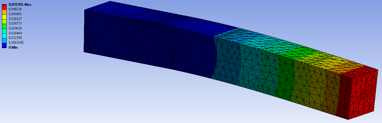

Провёл моделирование на компьютере. Оказалось, что прочностные характеристики и жёсткость получившегося композита находится где-то между композитом на основе эпоксидки со стеклотканью (см. рисунок) и чугуном. Чугун показал прогиб в 17 соток, а у меня - 29 соток. Стеклоткань дала 55 соток прогиба. Буду использовать в дальнейших расчётах композит со стеклотканью, чтобы обеспечить 50 процентов запаса по прочности.
8.png (2422 просмотра) <a class='original' href='./download/file.php?id=198722&mode=view' target=_blank>Загрузить оригинал (40.06 КБ)</a>

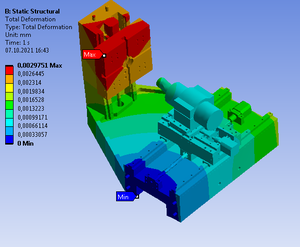

Провёл расчёт всего станка в сборе. Параметры такие - поддержка снизу (не даёт станку упасть, но не ограничивает перемещения по плоскости), поддержка сборку (технологическая, чтобы модель не "елозила" в разные стороны). Нагрузки - собственный вес, 2 кгс (20 Н) давит на стол и, соответственно, колонну (от шпинделя), 4 кгс (40 Н) давит из центра стола влево (перпендикулярно оси шпинделя и закручивая колонну по часовой стрелке), на патрон шпинделя давит ещё одна сила 4 кгс (40 Н) - вправо. Результаты на рисунке.
Деформация колонны привела к смещению столика на 3 микрона, а шпинделя - его смещение на 1 микрон. Основание станины практически не деформировалось.
Расчёт очень примерный, так как все соединения деталей считаются жёсткими, в результате чего нагрузка не передаётся на валы ШВП, но для расчёта станины достаточный.
По результатам моделирования решил: не уменьшать толщину колонны, как планировал, не уменьшать толщину основания. Станок останется в плюс-минус таком же виде, как на рисунке. 3 микрона - это более чем достаточно для моих целей, учитывая запас 50 процентов. Реальные значения на готовом станке, понятно, будут куда хуже из-за люфтов, зазоров, деформаций детали и инструмента и т. д., но допиливанием станины тут уже не поможешь.
12.png (2420 просмотров) <a class='original' href='./download/file.php?id=198723&mode=view' target=_blank>Загрузить оригинал (34.12 КБ)</a>
