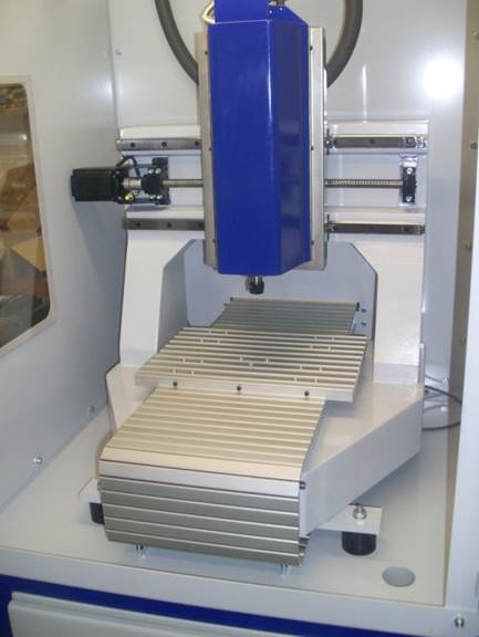

Это типа транспортёрная лента, тянется около 6%
Пока узнал про силиконовую транспортёрную ленту
2мм толщиной , длина 2 метра , ширина 50см, 200градусов держит по темперу-- цена 10тыр
Дороговато выходит.
За 6 тыр можно купить алюминевый ролет для мебели.
Походу у Томаса из него и сделано.
Единственно смущает , не будет ли стружка забивать пазы ?
Думаю .
Ещё вариант -беговая дорожка , цена около 4 тыр.
nik1, себе делал защиту так: взял самую плотную ткань, подшили мне края чтоб не лохмотилась. Положил на ровный стол. Купил 6 тюбиков строительного силикона и шпателем втирал в ткань ровным слоем. Но у меня она просто болтается.
Поставь обрезиновый брезент и сделай натяжку роликов.
Хочу типа как у Томаса сделано
Думаю получится :)

Это алюминиевый ролет для мебели? Не знал что такой есть. Сбоку бы на него посмотреть что там за щели, как устроен. Интересно стружка будет забиваться или нет?
Возьму на заметку это полотно .
Насчёт ролетов, стружка может проникать на загибе, когда будет огибаться по роликам.
Мне так кажется.

aftaev писал(а):Сбоку бы на него посмотреть что там за щели
то, что я тут у нас нашел
Fullscreen capture 26032013 80221 AM.bmp.jpg (4306 просмотров) <a class='original' href='./download/file.php?id=13218&mode=view' target=_blank>Загрузить оригинал (280.25 КБ)</a>
Fullscreen capture 26032013 80226 AM.bmp.jpg (4306 просмотров) <a class='original' href='./download/file.php?id=13219&mode=view' target=_blank>Загрузить оригинал (237.05 КБ)</a>
а вообще - облизывайтесь
Алексс писал(а):то, что я тут у нас нашел
это какой? Станочный или мебельный?
У этих http://www.maleks.wmmt.net/index.php?mo ... chlepp-kog так понимаю из нержи и станочный.

Алексс писал(а):у нас нашел
на второй картинке очень реальный и простой вариант для самоделки.
прочная ткань, типа мембранной, о чем писал Serg-tmn, пластинки алюминия на заклепки и вуаля - прочная надежная защита, которая не боится ни сож ни горячей стружки.
при аккуратном изготовлении, в чем я в nik1 не сомневаюсь, получится как заводское.
Выбор шикарный, телескопы вообще песня :)
Мля, у нас такого в магазе не купить :hottabych:
