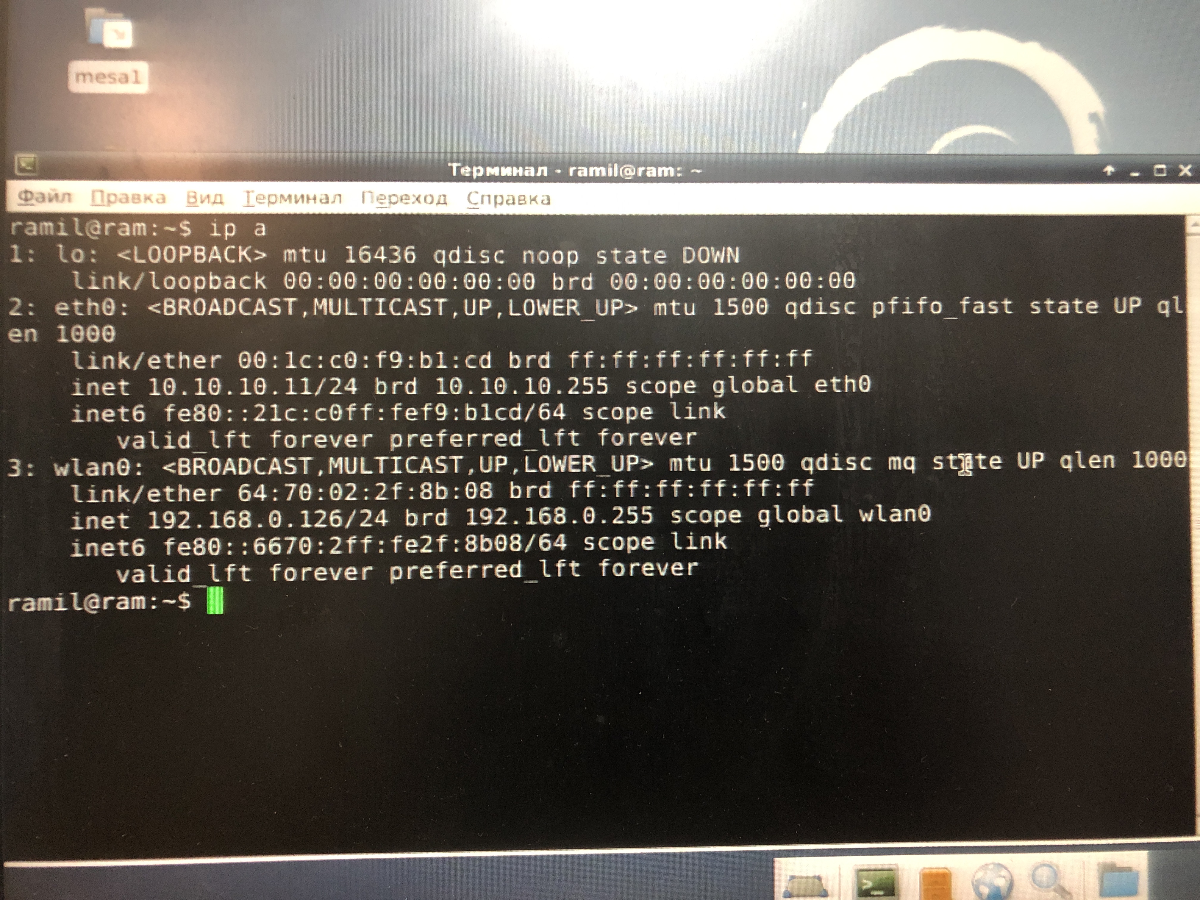

Вот тут список этих эзернетов, lo он у всех, далее eth 0 - вообще шляпа какая то, и потом wlan0, и уже что то более менее вроде (1740 просмотров) <a class='original' href='./download/file.php?id=198170&mode=view' target=_blank>Загрузить оригинал (2.88 МБ)</a>

Рамиль Сафиуллин писал(а): ↑ Вот тут список этих эзернетов, lo он у всех, далее eth 0 - вообще шляпа какая то, и потом wlan0, и уже что то более менее вроде
там указан список интерфейсов, где LO это есть у всех, как ты заметил - стандарт такой.
eth0 "вообще шляпа какая-то" - твоя шляпная сетевуха, к которой не подключен сетевой кабель. И она реально шляпа, раз у тебя все пингуется, а система говорит обратное. IP на ней кстати не назначен.
wlan0 - твой вайфай через который все и пингуется. Только чтобы шляпа не была шляпой пинговать надо не "все", а карту меса.
Вот это строка чем то не нравится ей
это строка конфига, где системе сообщают что твоя меса карта живет по ip адресу 10.10.10.10
ну и на последней фотке сообщается что по указанному в той строчке где что-то не нравится, меса карта не отвечает.
возможно потому что вот та шляпа какая-то не подключена и не настроена.

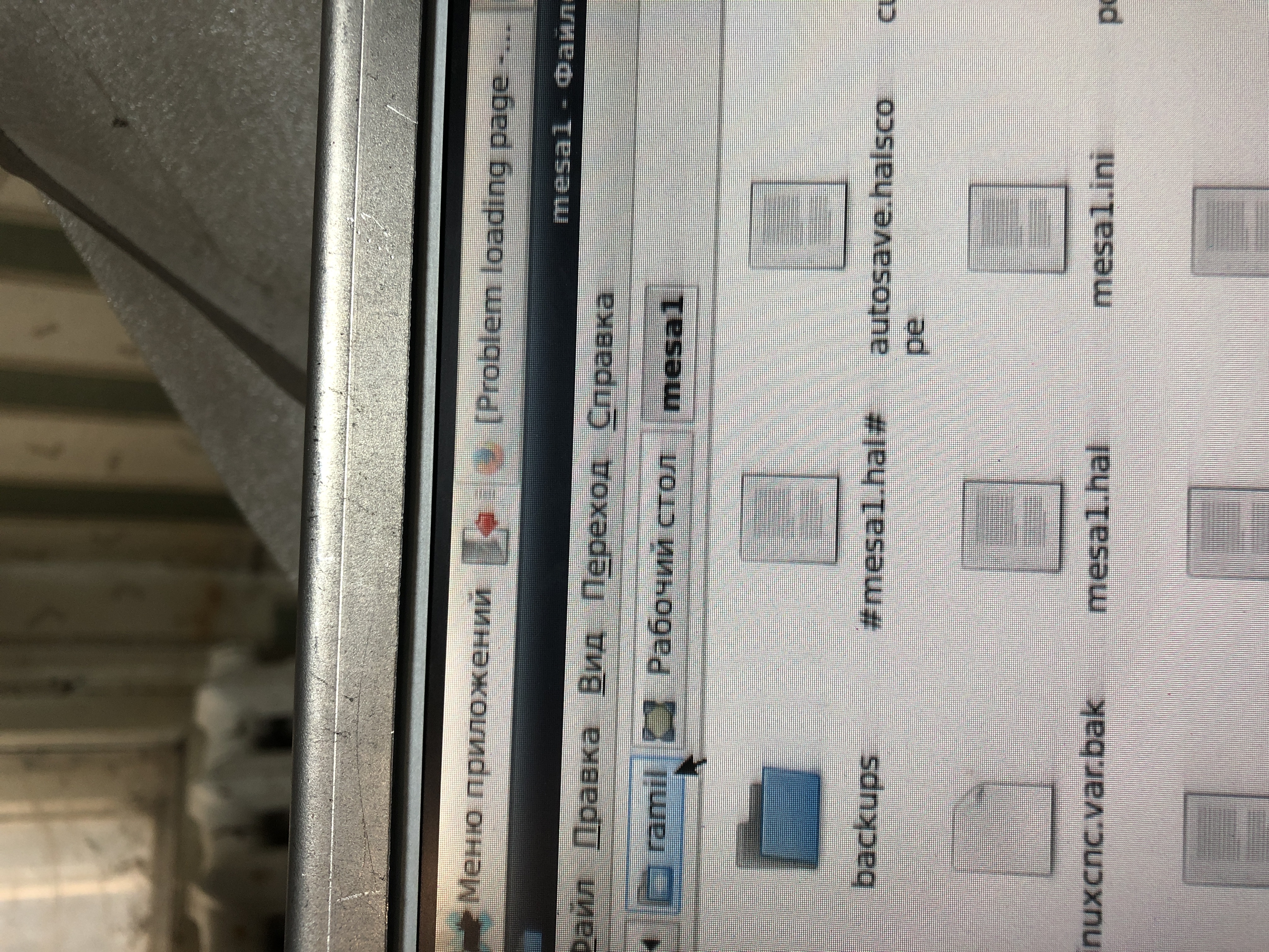

Я до этого забыл настроить mesaflash, Сейчас сделал и ошибка изменилась..
И почему то в папке появился файл с расширением хал, но в решётках с обоих сторон и внутри куча красных строчек
Как только Линуксцнц запускаю меса сразу в ошибку идет( красный светодиод загорается)

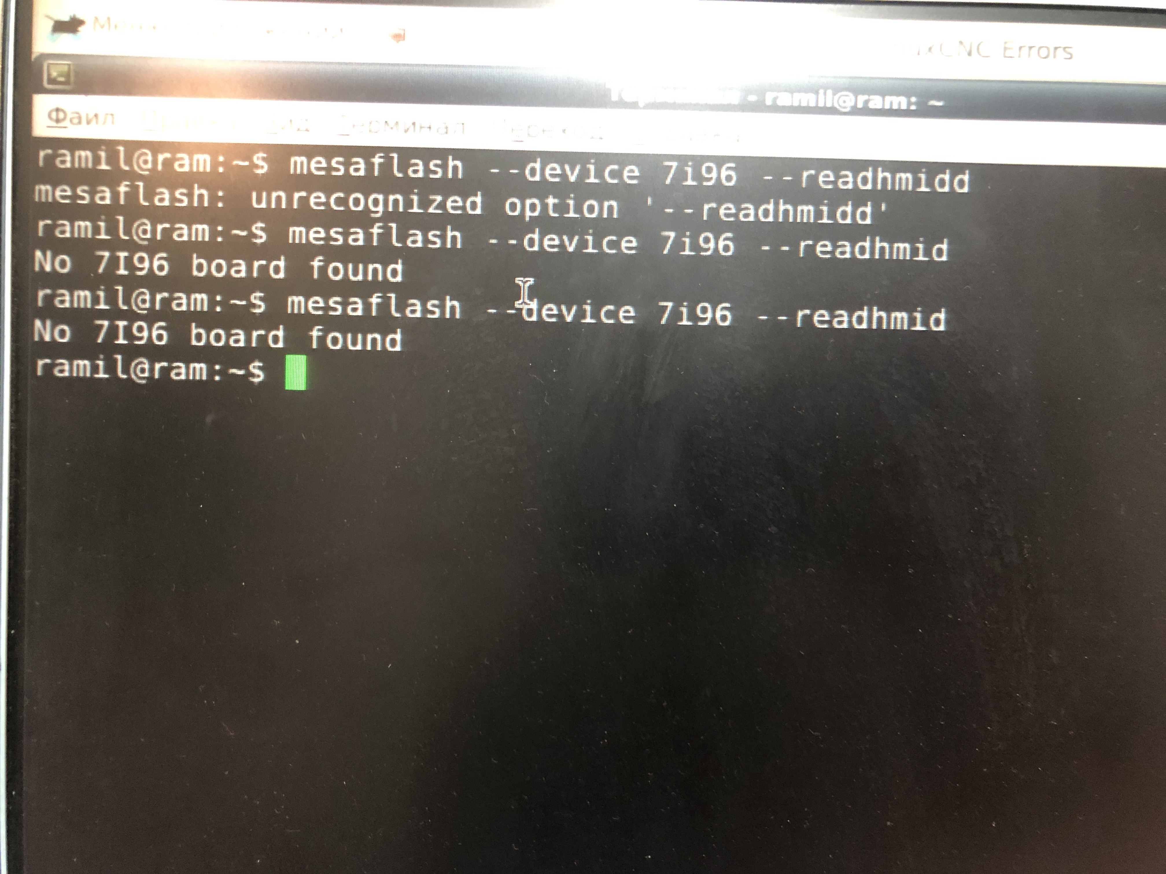

Только что заметил кое что, при команде <br />Mesaflash —device 7i96 —readhmid <br /> Должны вылезли порта и все тако, а вылезает сообщение что карты 7i96 нету . Вот те раз .. (1647 просмотров) <a class='original' href='./download/file.php?id=198194&mode=view' target=_blank>Загрузить оригинал (2.2 МБ)</a>

кстати. не раз сталкивался. если сначала включить месу, а потом вай-фай-меса отваливается.
если сначала вай-фай, а потом месу-всё работает ок.
(или наоборот, не помню😂😂) с 7и96 так.
точнее, на малине так работает, а на персоналке без нативного вай-фай-или-или.
это может быть частью причины, почему не того.
ошибка усложнилась-что-то в конфиге не нравится, возможно, порядок zx, когда надо xz. тут проще взять готовый тестовый конфиг, например, и добавить туда загрузку месы))

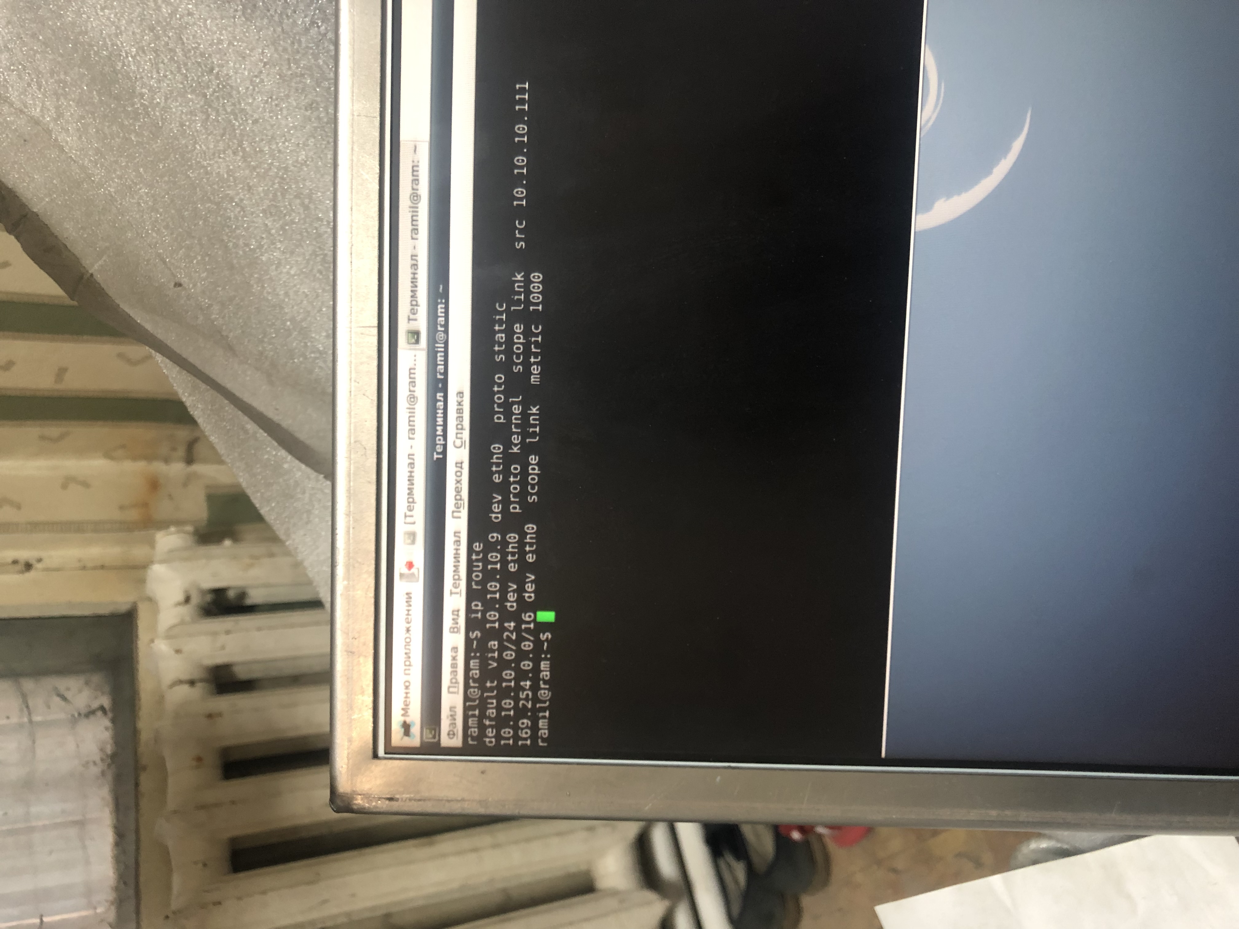

ip route a 10.10.10.10/24 via 10.10.10.11
у вас конфликтует "внешний" адрес 10...10 с локальным указанным на месе. У вас не правильно устанавливается метрика, поэтому что позже активировали - то и главнее.
Просто в настройках сети надо указать статический маршрут. Или не использовать интранет адресацию, а перейти на обычные 192.168. или какой-там еще по дефолту на месе был.
вообще выполни ip route в обоих случаях подключения.

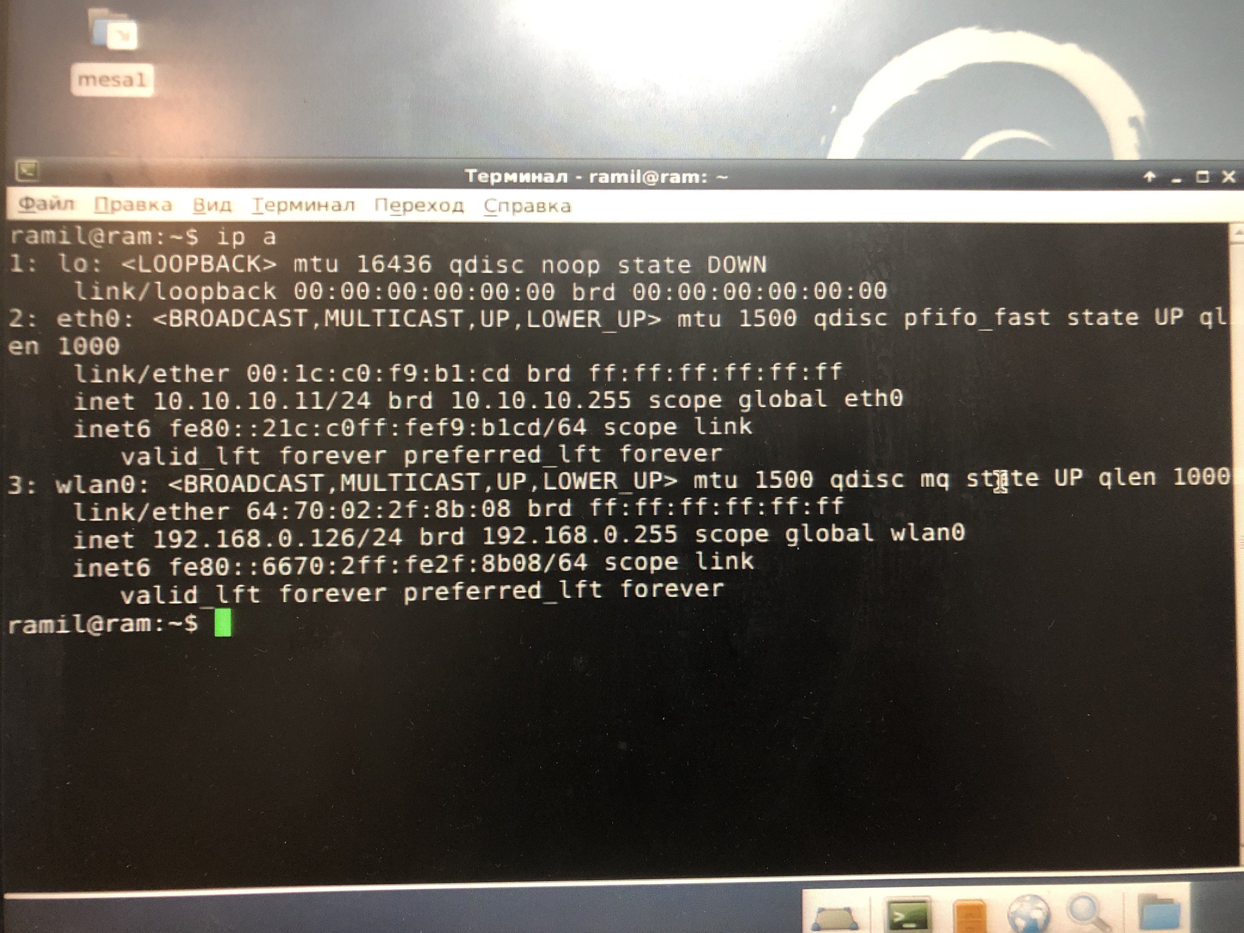

ex71 писал(а): Просто в настройках сети надо указать статический маршрут.
Как это сделать?
Не догоняю как они конфликтуют, если у месы адрес 10.10.10.10, у компа 10.10.10.11 или 10.10.10.1
Это с месой, без вай Фая (1605 просмотров) <a class='original' href='./download/file.php?id=198196&mode=view' target=_blank>Загрузить оригинал (2.26 МБ)</a>
Это вай Фай без месы (1605 просмотров) <a class='original' href='./download/file.php?id=198197&mode=view' target=_blank>Загрузить оригинал (1.29 МБ)</a>
Вот вместе (1605 просмотров) <a class='original' href='./download/file.php?id=198198&mode=view' target=_blank>Загрузить оригинал (3.02 МБ)</a>
Вот вместе

Рамиль Сафиуллин писал(а): ↑ Вот вместе
тебе бы про маршритузацию почитать, тогда вопросов не будет )
вообще все сломал.
тебе надо после поднятия вайфая статически прописать маршруты на карту. Команду выше дал, ну нет прав, такое делается под рутом.
Пока просто без вайфая сделай, зачем ты сразу все то хочешь запустить? тебе интернет для работы карты не нужен.
