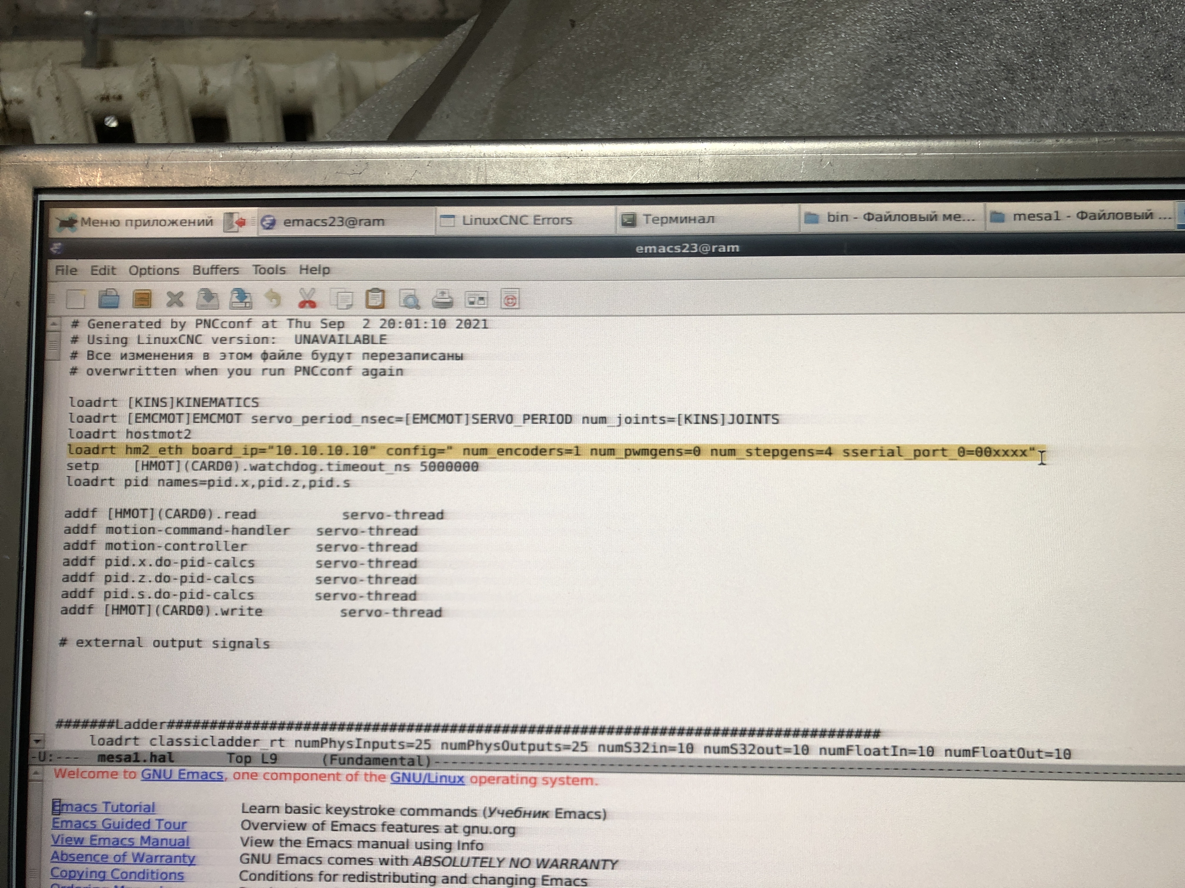

Вот это строка чем то не нравится ей (1762 просмотра) <a class='original' href='./download/file.php?id=198171&mode=view' target=_blank>Загрузить оригинал (3.34 МБ)</a>

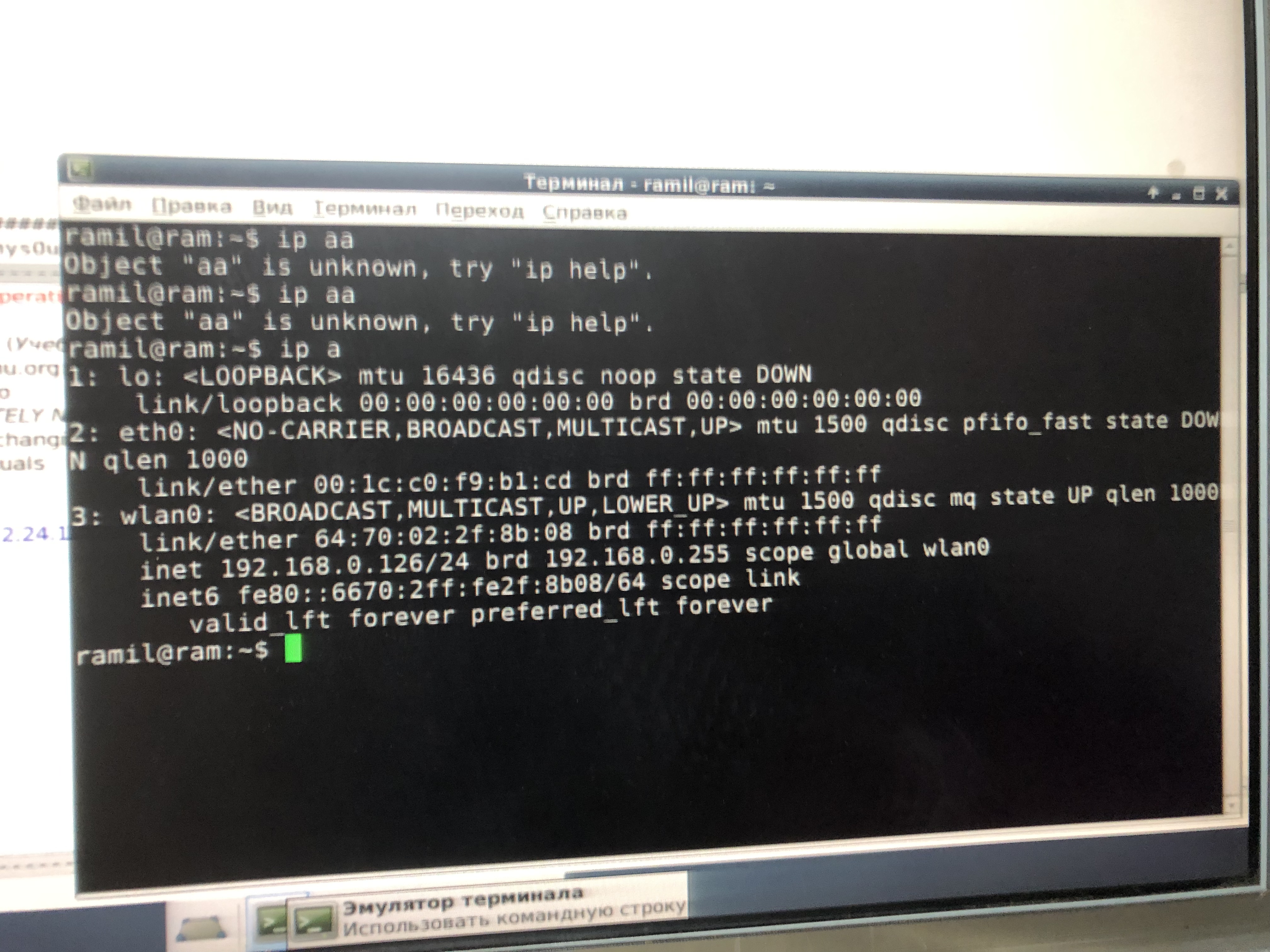

Рамиль Сафиуллин писал(а): ↑ Вот тут список этих эзернетов, lo он у всех, далее eth 0 - вообще шляпа какая то, и потом wlan0, и уже что то более менее вроде
там указан список интерфейсов, где LO это есть у всех, как ты заметил - стандарт такой.
eth0 "вообще шляпа какая-то" - твоя шляпная сетевуха, к которой не подключен сетевой кабель. И она реально шляпа, раз у тебя все пингуется, а система говорит обратное. IP на ней кстати не назначен.
wlan0 - твой вайфай через который все и пингуется. Только чтобы шляпа не была шляпой пинговать надо не "все", а карту меса.
это строка конфига, где системе сообщают что твоя меса карта живет по ip адресу 10.10.10.10
ну и на последней фотке сообщается что по указанному в той строчке где что-то не нравится, меса карта не отвечает.
возможно потому что вот та шляпа какая-то не подключена и не настроена.

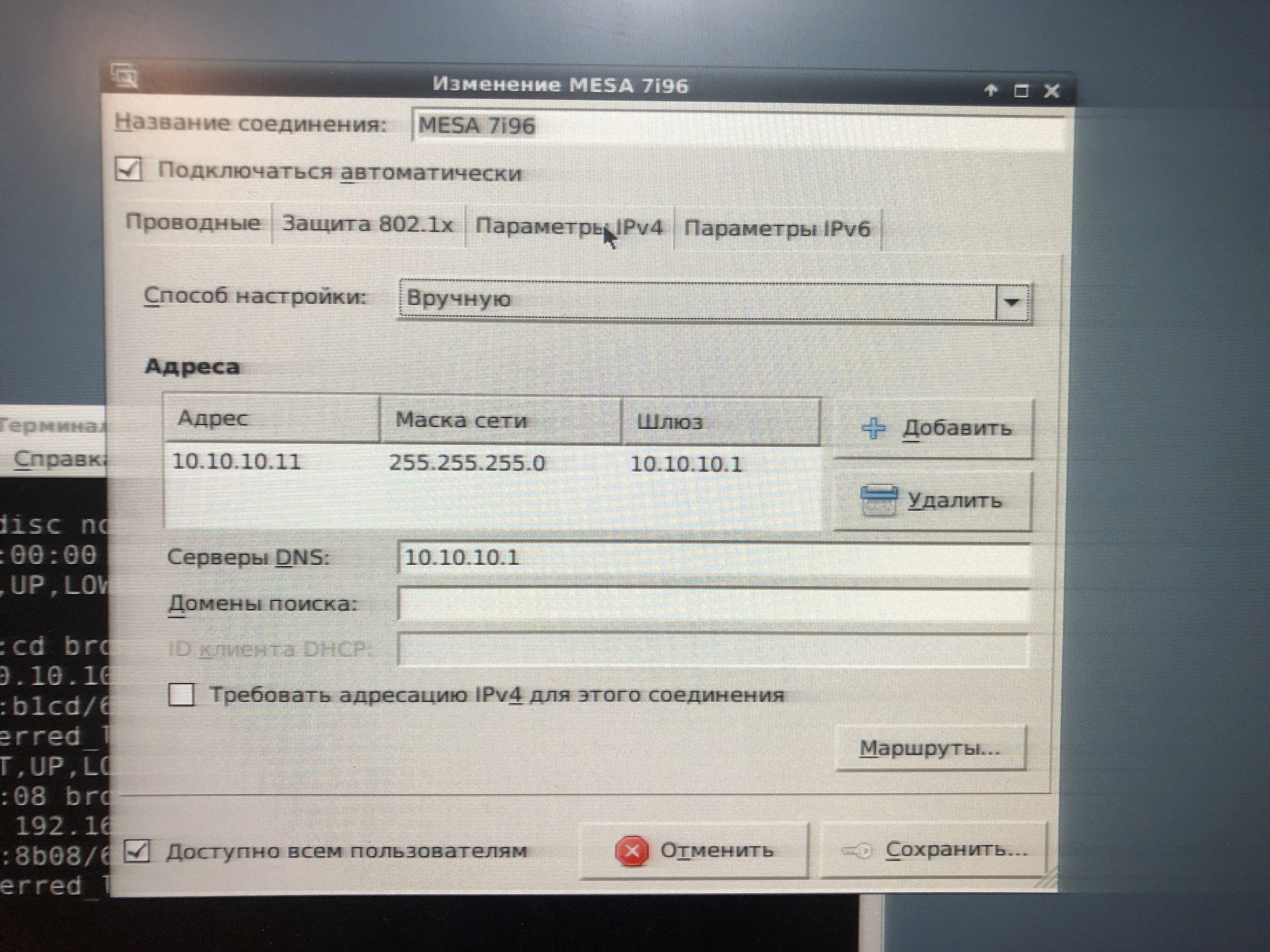

Я до этого забыл настроить mesaflash, Сейчас сделал и ошибка изменилась..
И почему то в папке появился файл с расширением хал, но в решётках с обоих сторон и внутри куча красных строчек
Как только Линуксцнц запускаю меса сразу в ошибку идет( красный светодиод загорается)
image.jpg (1678 просмотров) <a class='original' href='./download/file.php?id=198190&mode=view' target=_blank>Загрузить оригинал (5.3 МБ)</a>
Ip 10.10.10.11 (1676 просмотров) <a class='original' href='./download/file.php?id=198191&mode=view' target=_blank>Загрузить оригинал (3 МБ)</a>
Ip 10.10.10.11
Параметры карты. <br />Адрес 10.10.10.11<br />Маска сети 255.255.255.0<br />Шлюз 10.10.10.1<br />Сервис DNS 10.10.10.1<br /><br />С видео настраивал (1676 просмотров) <a class='original' href='./download/file.php?id=198192&mode=view' target=_blank>Загрузить оригинал (4.85 МБ)</a>
Параметры карты.
Адрес 10.10.10.11
Шлюз 10.10.10.1
С видео настраивал

ошибка усложнилась-что-то в конфиге не нравится, возможно, порядок zx, когда надо xz. тут проще взять готовый тестовый конфиг, например, и добавить туда загрузку месы))

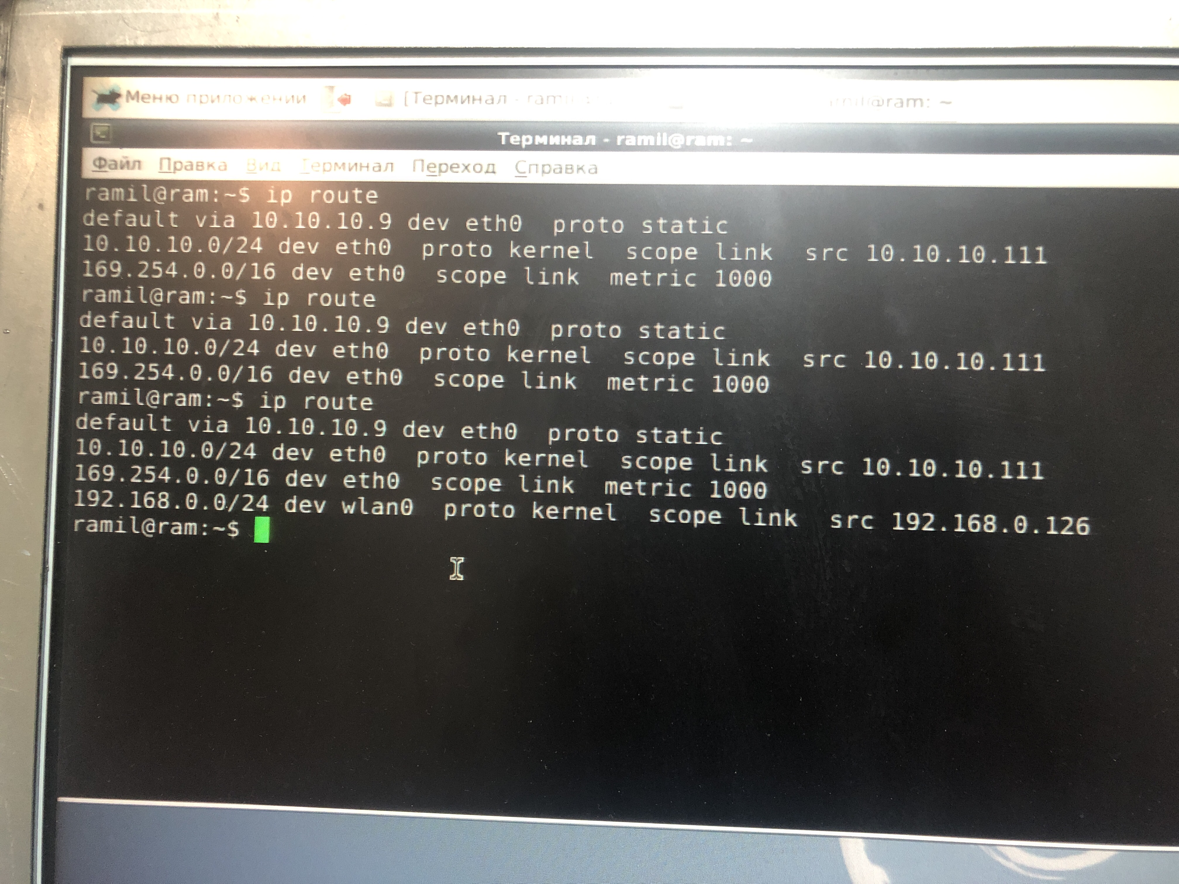

ip route a 10.10.10.10/24 via 10.10.10.11
у вас конфликтует "внешний" адрес 10...10 с локальным указанным на месе. У вас не правильно устанавливается метрика, поэтому что позже активировали - то и главнее.
Просто в настройках сети надо указать статический маршрут. Или не использовать интранет адресацию, а перейти на обычные 192.168. или какой-там еще по дефолту на месе был.
вообще выполни ip route в обоих случаях подключения.

Не догоняю как они конфликтуют, если у месы адрес 10.10.10.10, у компа 10.10.10.11 или 10.10.10.1
Это с месой, без вай Фая (1627 просмотров) <a class='original' href='./download/file.php?id=198196&mode=view' target=_blank>Загрузить оригинал (2.26 МБ)</a>
Это вай Фай без месы (1627 просмотров) <a class='original' href='./download/file.php?id=198197&mode=view' target=_blank>Загрузить оригинал (1.29 МБ)</a>
Вот вместе (1627 просмотров) <a class='original' href='./download/file.php?id=198198&mode=view' target=_blank>Загрузить оригинал (3.02 МБ)</a>
Вот вместе

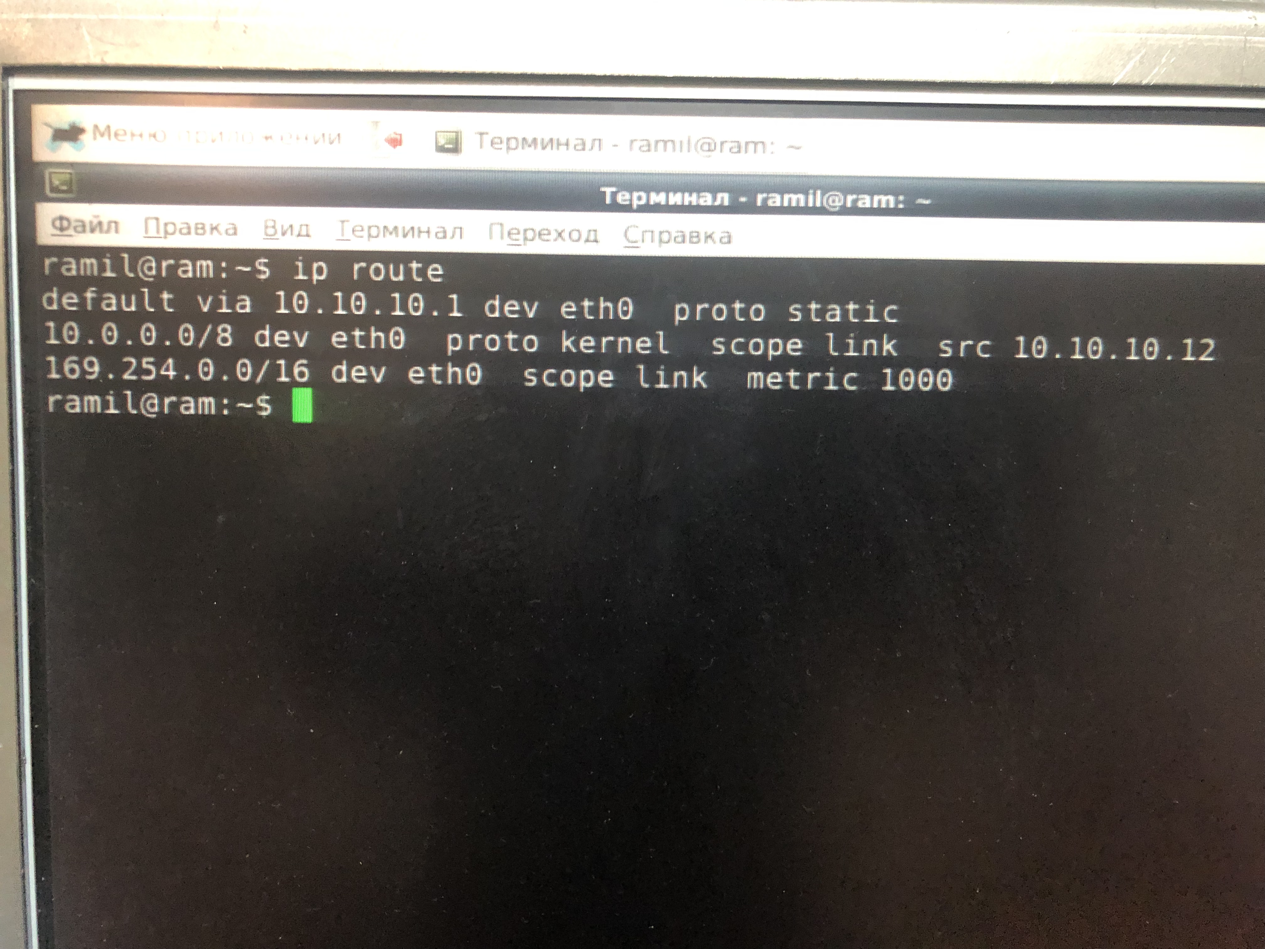

Пробовал менять значения от слова «наобум», в основном только адреса и шлюз менял
Теперь адрес 10.0.0.0/8 показыает, в фотках выше показывал 10.10.10.0/24

Рамиль Сафиуллин писал(а): ↑ Вот вместе
тебе бы про маршритузацию почитать, тогда вопросов не будет )
вообще все сломал.
тебе надо после поднятия вайфая статически прописать маршруты на карту. Команду выше дал, ну нет прав, такое делается под рутом.
Пока просто без вайфая сделай, зачем ты сразу все то хочешь запустить? тебе интернет для работы карты не нужен.
