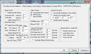

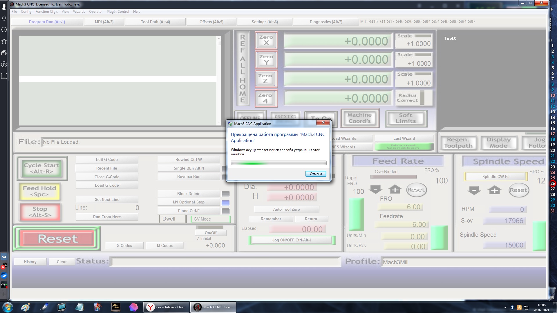

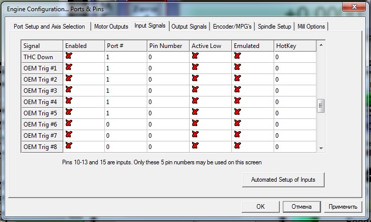

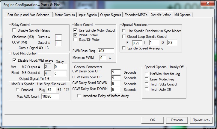

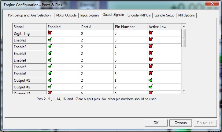

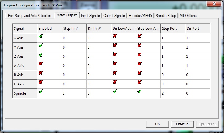

Опять я. Победил включение шпинделя из Мака. Реле не нужно. Но вылезла другая проблема... При включении шпинделя из мака выскакивает ошибка Error Trigger 9991. Пробовал на трёх компьтерах. Везде одно и тоже. Может на этот раз подскажет кто нибудь? Тригеры не настоены... Может надо что то прописать?
Скрины настроек:
1.jpg (6257 просмотров) <a class='original' href='./download/file.php?id=196877&mode=view' target=_blank>Загрузить оригинал (82.94 КБ)</a>
2.jpg (6257 просмотров) <a class='original' href='./download/file.php?id=196878&mode=view' target=_blank>Загрузить оригинал (88.06 КБ)</a>
3.jpg (6257 просмотров) <a class='original' href='./download/file.php?id=196879&mode=view' target=_blank>Загрузить оригинал (114.8 КБ)</a>
4.jpg (6257 просмотров) <a class='original' href='./download/file.php?id=196880&mode=view' target=_blank>Загрузить оригинал (99.72 КБ)</a>
Сообщения: 3310
Re: Помогите разобраться, контроллер DDLMV1
Zombi писал(а): ↑ Победил включение шпинделя из Мака...
При включении шпинделя из мака выскакивает ошибка...
Как включаете, как подключено? При запуске Г-кода с включением выскакивает ошибка? На Г код можно взглянуть?
Zombi писал(а): ↑ Может на этот раз подскажет кто нибудь?
Очень может быть, если будет больше информации ;)

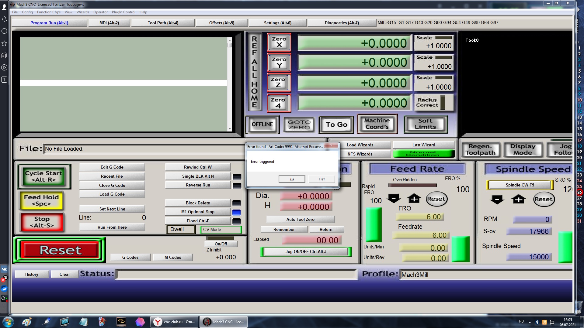

Предоставлю любую информацию, вплоть до дня рождения :hehehe: Какие скриншоты выложить?
Ошибка выскакивает в течении 1-5 минут после ручного включении шпинделя. В окно Spindle speed ввожу обороты (например 15000), жму *интер*, обороты появляются в окошке *S-ov*. Жму *Spindle sw F5*. Шпиндель начинает набирать обороты, работает от 1 мин. до 5 мин. Потом окошко с ошибкой *Error Trigger 9991*. Шпиндель останавливается (иногда продолжает крутиться дальше на набранных оборотах) В окошке с ошибкой нажимаю *НЕТ* ---Виндовс ищет решение проблемы--- *Отмена*--- Мак закрывается.
5.jpg (6229 просмотров) <a class='original' href='./download/file.php?id=196882&mode=view' target=_blank>Загрузить оригинал (518.42 КБ)</a>
6.jpg (6229 просмотров) <a class='original' href='./download/file.php?id=196883&mode=view' target=_blank>Загрузить оригинал (403.02 КБ)</a>

Да, вот еще что... После Аварийного закрытия Мака после ошибки, на индикаторе инвертора бегают какие то *остаточные* обороты. 30-45 об/мин. Шпиндель не крутится.

Всё, решил проблему Trigger Error 9991. Потрачено еще три дня жизни. Виноват не заземлённый провод шпинделя. На старом USB контроллере такой проблемы не было. Странно. Интернет контроллеры считаются более помехоустойчивые.
Зато пока искал причину, я начал дурковать и подключил NVEM через роутер. Красота! Даже через WiFi на ноутбуке пашет без проблем. Причем без отключения интернета.
Осталось подобрать скрипт для высоты датчика инструмента. Не хочет работать нормально. Блин, еще одна проблема на ровном месте...

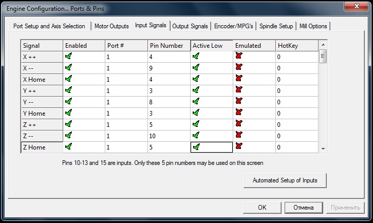

Помогите разобраться с индуктивными датчиками.
Стояли старые NPN датчики. Приехали PNP датчики(NO). Шесть штук. Подключил их.
INPUT PORT
12v
INP3-Y Home/Limit+
INP4-X Home/Limit+
INP5-Z Home/Limit+
INP6 -
INP7 -
12v - Плюсы всех датчиков
INP8-Y Limit-
INP9- X Limit-
INP10- Z Limit-
INP11 -
INP12 -
GND1- Минусы всех датчиков
В окне диагностики Матча все датчики отрабатывают правильно.
По факту, на станке, на сработку Лимитов нет вообще никакой реакции. Аварийной остановки не происходит. Хоумы отрабатывают нормально.
Прописал пины (на фото)
Что я неправильно сделал или проблемы с контроллером? Мог я спалить входы старыми NPN датчиками? Хотя на них Хоумы тоже работали, а лимиты нет.
И ещё. Если плюсы и минусы датчиков подключить не к 12v на плате контроллера а наплямую к блоку питания 12v, то хоумы тоже перестают работать.
