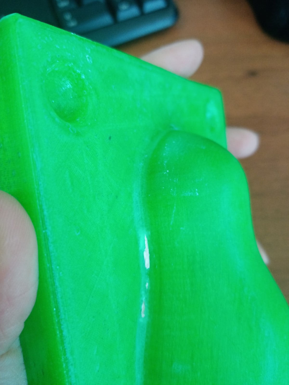

Добрый день. Планируется изготавливать гипсовые формы для шликерного литья. Очень важна гладкость поверхности. Максимальный размер формы 400х400х450. Подскажите пожалуйста, решение для данной задачи. С ЧПУ станками практически незнакомы на данный момент.

Ращение мастер-модели из правильного пластика, постобработка, дальнейшее формование.
Опробовано лично - отличные результаты.
Фрезеровать по гипсу - безумие.
Дорого, долго, убогое качество. Это просто неверная технология.

С мастер-моделью все понятно, хотелось бы делать сразу капы. пластиковые капы как минимум по технологии ФДМ не подходят. Поэтому появилась идея фрезеровки гипса, для изготовления капов. Но в интернете слишком мало инфы по этому поводу. Однако видела как делают форму лепнины и вроде на видео неплохое качество.
Сообщения: 5886
Re: ЧПУ станок для фрезеровки гипса.
Лепнина и то, что у вас на фото - разное.
Сделать плоскую форму в виде канавок одинакового профиля на ЧПУ - отличная идея.
Сделать полусферу - плохая.
Вы прикиньте как фрезой обрабатывают материал.
А теперь подумайте, как она должна двигаться, для получения полусферы без ступенек.
Просто в рукук возбмите карандаш скажем вместо фрезы, шарик и попробуйте "обработать".
Должно сразу наступить "прояснение". Миллион осей надо, и все равно кака получится.

Ступеньки от отпечатываются, качественная постобработка не возможна порой, физически не всегда можно пролезть некоторые места, а хим обработка образовывает радиусы.
Сообщения: 5886
kuzmina писал(а): 06 сен 2021, 13:54 Ступеньки от отпечатываются, качественная постобработка не возможна порой, физически не всегда можно пролезть некоторые места, а хим обработка образовывает радиусы.
А теперь прикиньте скорость фрезеровки и величину ступенек при ней. Ониж никуда не денутся, если стенки не вертикальные.
На вашем фото - полусфера - почему нельзя ее обработать ?
На самом деле применительно к керамике я не очень понимаю что могут быть такие за области, где невозможно подлезть.
Ювелиры вон подлезают...
Постобработка неизбежна. Только лучше все-таки не химией, точнее ей в самом конце.
Ну и пластик выбирать такой, чтобы было проще обрабатывать, а не "растить"
Можно еще грунтовать и красить, но нам что-то не понравилось.
Сообщения: 5886
ЗЫ. Если вам нужны перфектные результаты, то фрезеруете по воску, потом его формуете.
Как это делают можно у ювелиров посмотреть. Заодно посмотреть сколько это времени занимает и пригорюниться.
Я задумывался о гибридной технологии, когда вначале растишь, потом дофрезеровываешь, но реально задачи не появилось.
Если есть поток похожих изделий, уверен, это вполне возможно. Впрочем отказ от черновых - это скорее экономия материала,
а не времени, при ювелироном качестве чистовая занимает основное время.

просто пробная. Из-за вот этих радиусов, которые появились после обработки химией форма нечеткая, соответственно на самом изделии будет шов.

kuzmina писал(а): 06 сен 2021, 14:55 просто пробная. Из-за вот этих радиусов, которые появились после обработки химией форма нечеткая, соответственно на самом изделии будет шов.
Конечно будет. Надо было растить "матрешку", а не "вот это вот всё".
И ее было бы гораздо проще довести до кондиции.
Фиг знает что вы там обрабатываете, может макаете, супруга у меня "слегка протирает тряпочкой", предварительно обработав все механически.
