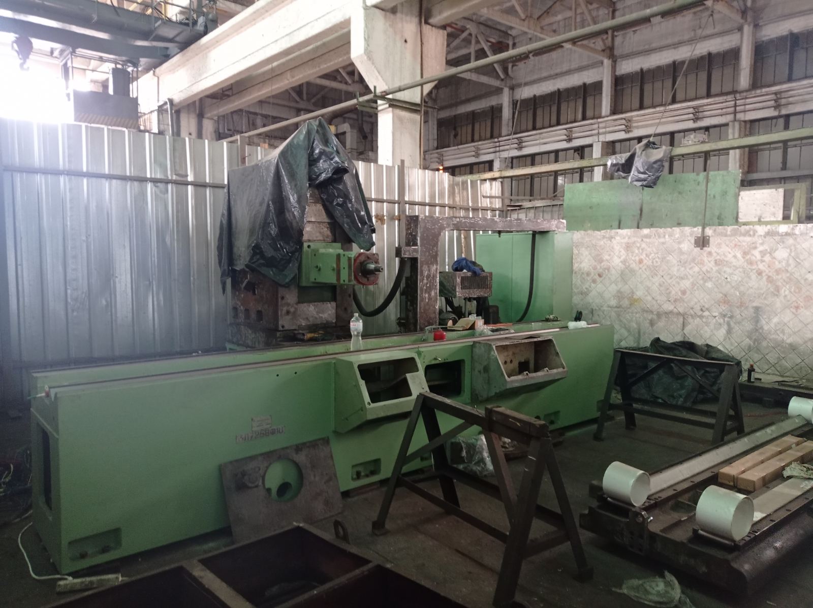

Доброго всем времени суток
Давненько не писал, то рутина, то станки не связанные с Linuxcnc, но попадались и интересные, но сейчас не о них.
Этот заинтересовал тем, что именно полная реновация
Ранее было УЦИ, два привода подач, вертикальная и поперечная, отечественного производства БТУ3601, и коллекторные моторы. Ограничение полей, как и у обычной 725, сельсины.
Стол, гидравлика
Что будет
Linuxcnc, 5i25+7i77, компьютер
Гидравлика перемещает стол, положение по энкодеру, и два энкодера задать крайние положения, с выводом на экран
Поперечная и вертикальная подача, китайские сервы, для точности, на этих осях, линейки с разрядностью 1мкм
Управление скоростью стола шд, который регулирует гидравлику, и возможно на него тоже не большой энкодер станет
Привод на круг, контактор
Ещё в ЧПУ, заведу управление размагничиванием плиты
Ну и все вроде
По мере работы фотки и описание
А, ещё внешний пульт, может и беспроводной

Станок ещё полностью по механике перебран
Сборка только началась
