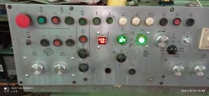

IMG_20210910_104839.jpg (9963 просмотра) <a class='original' href='./download/file.php?id=198064&sid=eb4a6c6382c9b10f2c7d697a7a488cf1&mode=view' target=_blank>Загрузить оригинал (1.76 МБ)</a>
Сельсины на пульте заменил на энкодеры, пара на стол, задавать крайние положения и пара на поперечный суппорт, останется возможность шлифовать в ручном режиме, задав края энкодерами.
IMG_20210907_083457.jpg (9963 просмотра) <a class='original' href='./download/file.php?id=198065&sid=eb4a6c6382c9b10f2c7d697a7a488cf1&mode=view' target=_blank>Загрузить оригинал (2.15 МБ)</a>
Ток двигателя шлиф.кгруга на новом амперметре, рядом вольт метр для скорости стол
Из полезной функции возможность при правке сделать любой угол или профиль шлиф.круга
Продолжение следует
