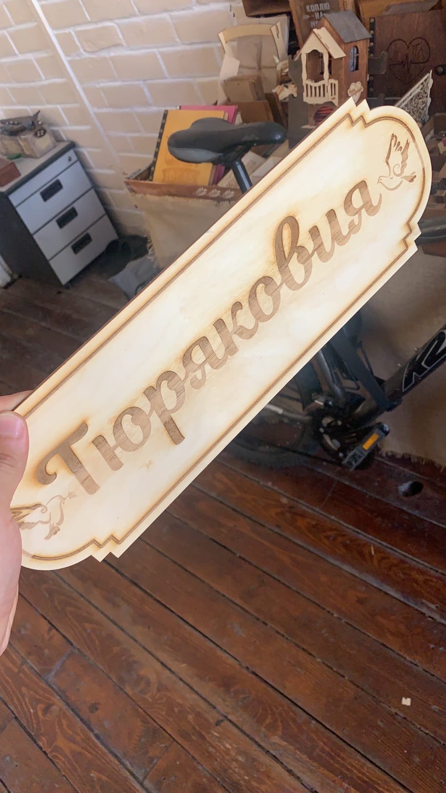

Здравствуйте, дорогие друзья! Станок с недавних пор начал гравировать как то неравномерно (в широких местах слабее, в узких сильнее)
Причем если площадь (объекты) гравировки маленькие - все ок. а вот если допустим см 15-20 в ширину - получается то, что на фото выше.
При этом вырезает допустим 6мм фанеру как здрасти на 60% мощности и 20мм/с скорости

видно гравировал текст с разной мощностью. с ним все ок (4921 просмотр) <a class='original' href='./download/file.php?id=197448&mode=view' target=_blank>Загрузить оригинал (283.39 КБ)</a>

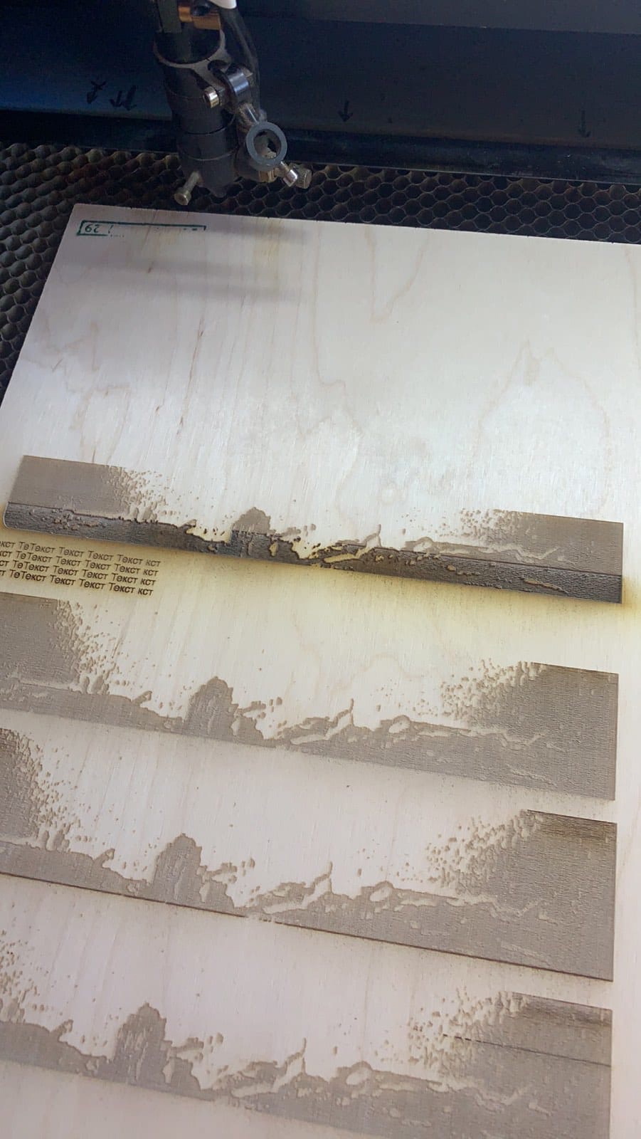

к сужению начинает гравировать сильнее. вроде как к сужению гравирует как надо, а до этого - слабо (4921 просмотр) <a class='original' href='./download/file.php?id=197449&mode=view' target=_blank>Загрузить оригинал (239.33 КБ)</a>
то же самое, видно, что в том месте, где много гравировки (в центре) - слабее мощность (4921 просмотр) <a class='original' href='./download/file.php?id=197450&mode=view' target=_blank>Загрузить оригинал (301.23 КБ)</a>
все то же (4921 просмотр) <a class='original' href='./download/file.php?id=197451&mode=view' target=_blank>Загрузить оригинал (317.82 КБ)</a>
все то же
тут вообще в двух местах (4921 просмотр) <a class='original' href='./download/file.php?id=197452&mode=view' target=_blank>Загрузить оригинал (424.25 КБ)</a>

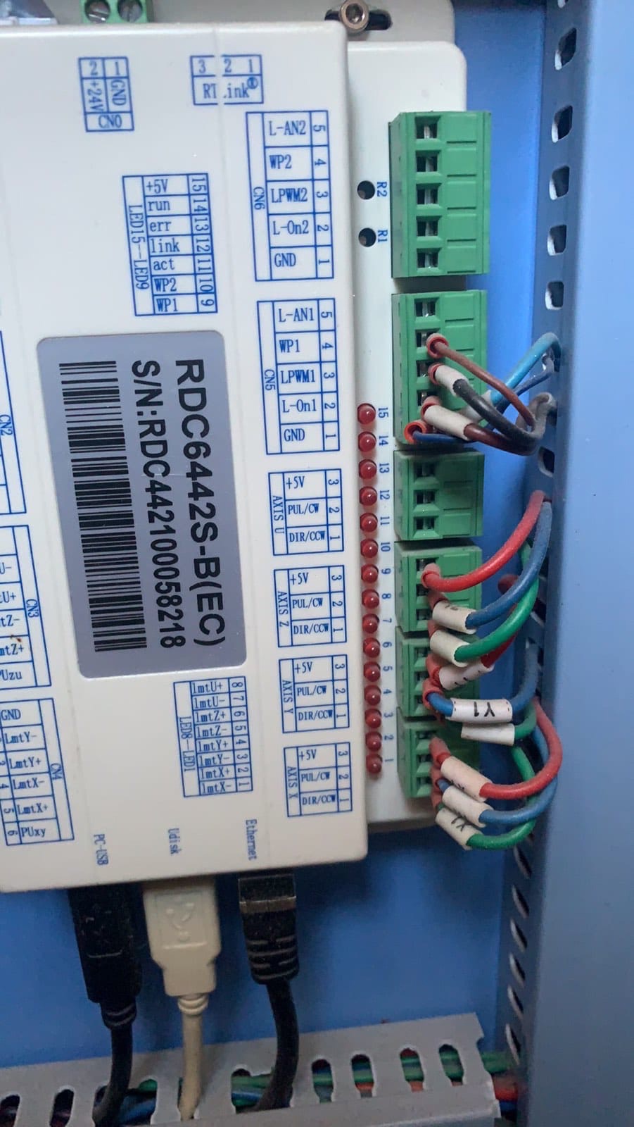

тут пробовал cn5 менять 3ий пин на 5ый - не помогло. (4921 просмотр) <a class='original' href='./download/file.php?id=197453&mode=view' target=_blank>Загрузить оригинал (309.84 КБ)</a>

1. Сделай образец гравировки с минимумом воздуха (если нос снимается без линзы то без него).
2. Если много гравируешь - проверь состояние ремней и шкивов оси Х
3. Какое состояние регулятора мощности (крутилки)? Мозги не сношает?
4. Блок питания скорее всего выделывается (ИМХО)
5. Сделай гравировку "в одну сторону"

Спасибо! походу точно блок питания. у меня еще лампа 100 ватт, а он на 80ватт)

Ребята, в общем дело было в блоке питания! он сел) поменяли. попался на 9к. всем спасибо!!!!!!!!)
